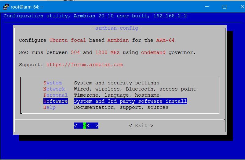

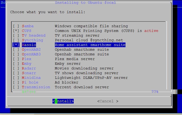

ojb
Ha valóban S905x2 , akkor megy rajta (az S905x3 -on nem fut!!!)
Viszont előtte egy teljes android újratelepítés szükséges, mert a CoreElec belepiszkál az eredeti boot-ba!!!
Próbára a telepítés nagyon egyszerű:
armbian-config parancs sorba, majd az alábbi három kattintás:
[kép] [kép] [kép]
Valahol olvastam, hogy S922 a "referencia" HA vas.
Az S905x2 a jelzett configurációban nem jelentősen gyengébb. -
