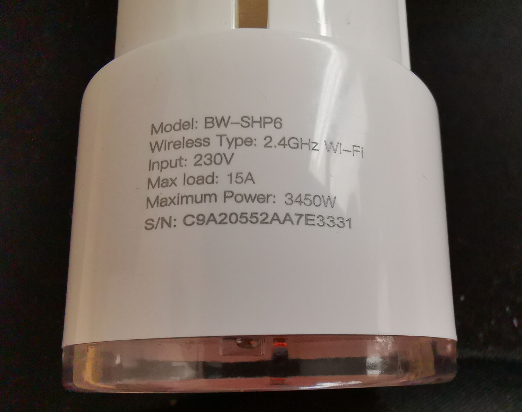

Igen 15A-sokat vettem, legalábbis az aljzatra is ezt szitázták rá:
A mosógép műszaki adatai alapján:
Hálózati csatlakozás
Névleges feszültség: 220-240 V, 50 Hz
Névleges áram: 10 A
Névleges teljesítmény: 2300 W
bíztam, hogy ezen aljzat elég lesz neki.A BW-SHP10 3680W 16A verzió is jó lehet, vagy mindenképp a BW-SHP2-t vegyem a mosógéphez?

A BlitzWolf BW-SHP6 Pro verzió már 15A-es!!!
Az én értelmezésemben a #21440-ben is erre vonatkozik a kérdés. -
vampire17
Ahogy degeczi írta, ide a 16 amperes változat az ajánlott.

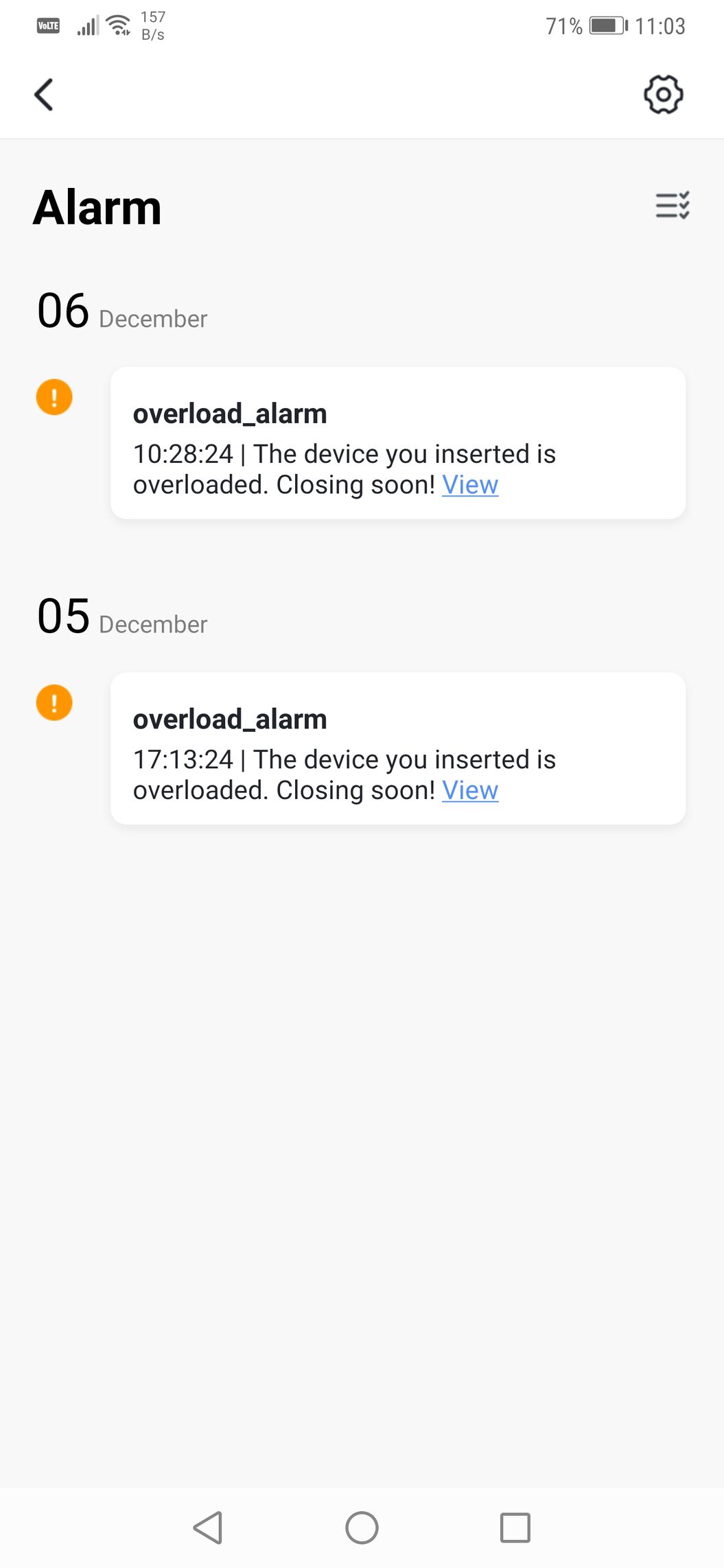

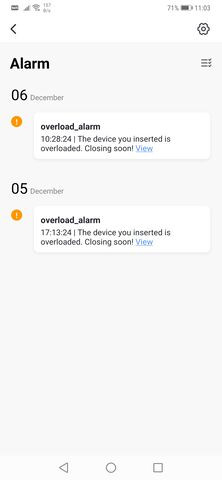

A mosógép simán fölvesz 10A-t is melegítés közben, az már necces egy ilyen pici okoskonnektornak, ehhez a nagyobb, masszívabb fölépítési SHP2 az ideális, az jól bírja.
A szárítógéped hőszivattyús, azzal nincs ilyen gond, az megelégszik 3A-el is. -

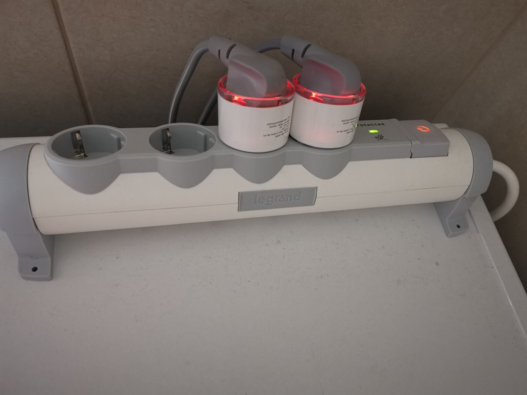

Én még távol állok az okos otthon dologtól, de a gondolat erősen foglalkoztat, így ismerkedés szintjén ezen felbuzdulva vásároltam jó pár BlitzWolf BW-SHP6 Pro okos aljzatot, mondván műszerész ismerős segítségével HA kompatibilis fw-t kap majd.
Már látom, hogy ez jelenleg nem fog menni.2 napja a BlitzWolf alkalmazással tesztelgetem ezeket, elküldve Kínának az adataim.
A lényeg, amiért hozzátok fordultam, hogy több eszközzel nincs gondom (mosogatógép, hűtő, kazán, klíma, szárítógép, rackszekrényben lévő szünetmentes kapott ilyen aljzatot), de a 8 éves Bosch WAQ2446KBY mosógépünknél lévő aljzat 2 alkalommal lekapcsolta már a gépet túlterhelésre hivatkozva:
A mosógép ugyanazon legrand elosztóból kapja az áramot (sajnos csak egy konnektorom van), ahonnan a Bosch WTR85V00BY szárítógépünk is, de ott eddig nem volt gond.

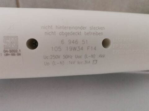

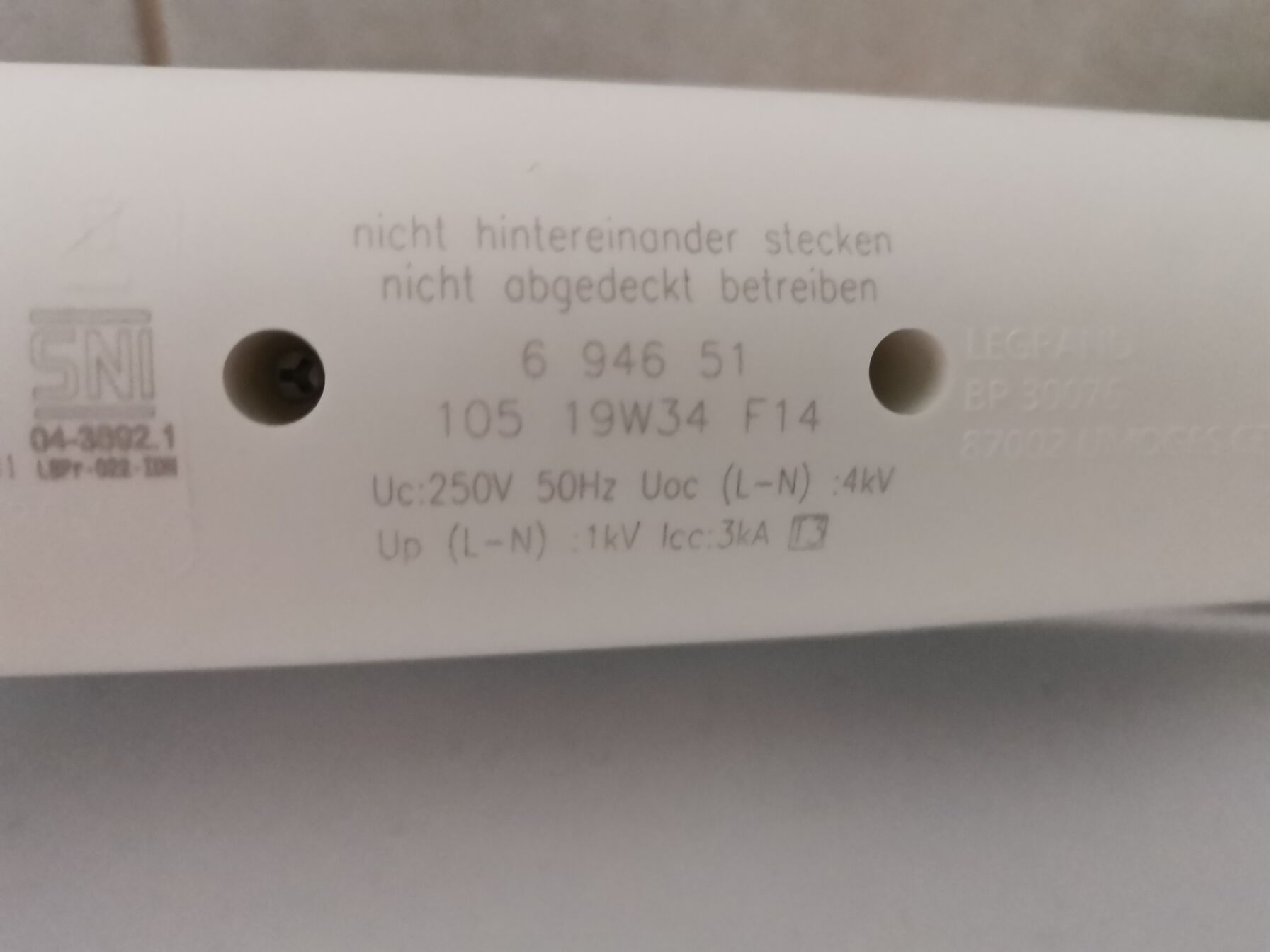

Ez van a legrand elosztóra írva:
Mivel lehet a gond, ha a szárítógépnél nem jelentkezik? A legrand elosztóval? Defektes az a BlitzWolf okosaljzat? Esetleg a mosógéppel lehet probléma?
Persze a tesztelésben elindulhatok úgy, hogy ideiglenesen:
- kihagyom az elosztót
- felcserélem az okosaljzatokat,
de kíváncsi lenék a véleményetekre első körben. -

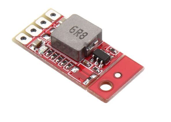

Van valakinek tapasztalata, hogy hogyan működnek ők: [link]
Ha jól látom van egy ilyen chip bennük: [link a képhez] [link a chiphez]Nem tűnik egy nagy dolognak, de eddig nem találtam semmit a neten. A chip pinout-ját nem tudom elérni, mert be kell hozzá jelentkezni és regisztrálni nem tudok
ESP-vel akarom beprogramozni és integrálni az egészet a home assistant-ba.
