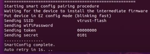

Blitzwolf SHP8 -as okoskonnektorral kapcsolatban kérnék egy kis segítséget tőletek. Tuya-convert-tel próbáltam a gyári FW-t lecserélni, de többszöri nekifutásra sem sikerült.
Ez alapján: https://github.com/ct-Open-Source/tuya-convert
Itt akad meg a dolog:
Wifi logban látom hogy felcsatlakozik az eszköz, de ennyi. A folyamat elindítása után a villogó led 5 mp múlva abbamarad.
Rpi3b -t használok.Volt itt esetleg másnak ilyen problémája? Van még itt valami trükk, vagy már ezt csak forrasztással lehet orvosolni?

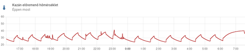

De bizony 100%-on (vagy persze amire be van szabályozva) indul a kazán, majd amikor a visszatérő értékéből látja, h a beállított mondjuk 55 fokos előremenőhöz már nem kell ekkora teljesítmény, akkor modulál alacsonyabbra.
És ez egy fix végpont az aktuális időjáráshoz: mindig ilyen előremenőt céloz meg egy adott külső hőfok mellett, ezen a kazán nem tud a szoba alapján csökkenteni - hiszen on-off termosztáttal nem ismeri a belső hőigényt...Egy rendszertermosztát viszont ezzel tisztában van, és már eleve nem ennyit, hanem mondjuk csak 40 fokos vizet fog kérni, amikor kicsi a szükséges fűtésigény.
Nem olcsó valóban, de megéri, mert hatalmas a különbség komfortban, ha nem a baromi meleg és a jéghideg közt ingadoznak a radiátorok (pláne beszabályzott időjáráskövető módban) -

A gondolat onnan indult, hogy én is a kazán kapcsolásának kiegészítésén törtem a fejem, alapvetően csak egy impulzusvezérelt időrelével akartam a termosztát mellett megtoldani a kazán kapcsolását, mivel a lakásunknak elég hidegek a falai, ezért hiába 0,5 fok a termosztát hiszterézise, ha sokáig nem kell bekapcsolnia hiába megfelelő a mért hőmérséklet, a hideg falak miatt a hőérzet rossz. Na ezt ellensúlyozandó gondoltam, hogy egy időrelével amit kézzel indítanánk, egy tapasztalati úton beállított ideig (pl 5 percig) járatnám a kazánt az ilyen köztes időszakokban és akkor már a radiátor által lesugárzott hő javítana a hőérzeten, de az időt nyilván úgy állítanám be hogy a működés alatt ne nyomja fel nagyon a szoba hőmérsékletét.
Magyarul, hogy a lehető legoptimálisabban 21,5-22 fok között de a 22 fokhoz közelebb tartsa a szoba hőmérsékletét. Ebben az a kényelmetlen hogy ha hideg érzetünk van akkor oda kell menni megnyomni a gombot és indul a cucc. Szóval ehhez kerestem időrelét a kínai árusoknál, és elég hamar szembe jöttek velem a wifi vezérelt relék, aztán a többi okosotthon cucc és hát magával ragadott a dolog, pedig eddig eszembe nem jutott volna az okosotthon témakörrel foglalkozni még kiváncsiság szinten sem. Mivel a kínai okosotthon eszközök csak saját appal vezérelhetők, így hamar szembe találtam magam a firmware csere lehetőségével, aztán jött a többi ehhez kapcsolódó informatikai csoda, az okosotthon szerver, a különböző vezérlési lehetőségek, MQTT, HTTP, a különféle okosotthon szoftverek, meg már nem is tudom micsodák, és már nem is csak az eredeti cél hajtott, inkább csak a kíváncsiásg, hogy egy kicsit belelássak ebbe a területbe.
Aztán lelombozódtam, mert rá kellett jönnöm, hogy linux és programozási ismeretek nélkül nagyon nem fog sikerülni belemélyedni, legfeljebb csak nagyon amatőr módon az eszközök szintjén kell maradnom.
És ekkor jött szembe a Shelly. Ami hála a jó firmware-nek kicsit nagyobb mozgásteret ad mint a kínai eszközök és talán még én is el fogok boldogulni vele.Úgyhogy ennek örömére meg is rendeltem egy Shelly 1-et, hogy ismerkedjek vele.
A kazán téma persze nem felejtődött el, és felcsillant a remény mikor megláttam a Shelly H&T-t úgyhogy most még erről gyűjtök infót. Mondjuk ahhoz drága, hogy csak úgy berendeljek egyet próbára de kitudja.Bocsi, hogy hosszúra nyúlt a beköszönőm, de nagyon sok lehetőséget látok benne, és tényleg nagyon magával ragadott a téma, pedig nem vagyok már sem húszas sem harmincas de még negyvenes korosztály sem.
