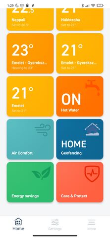

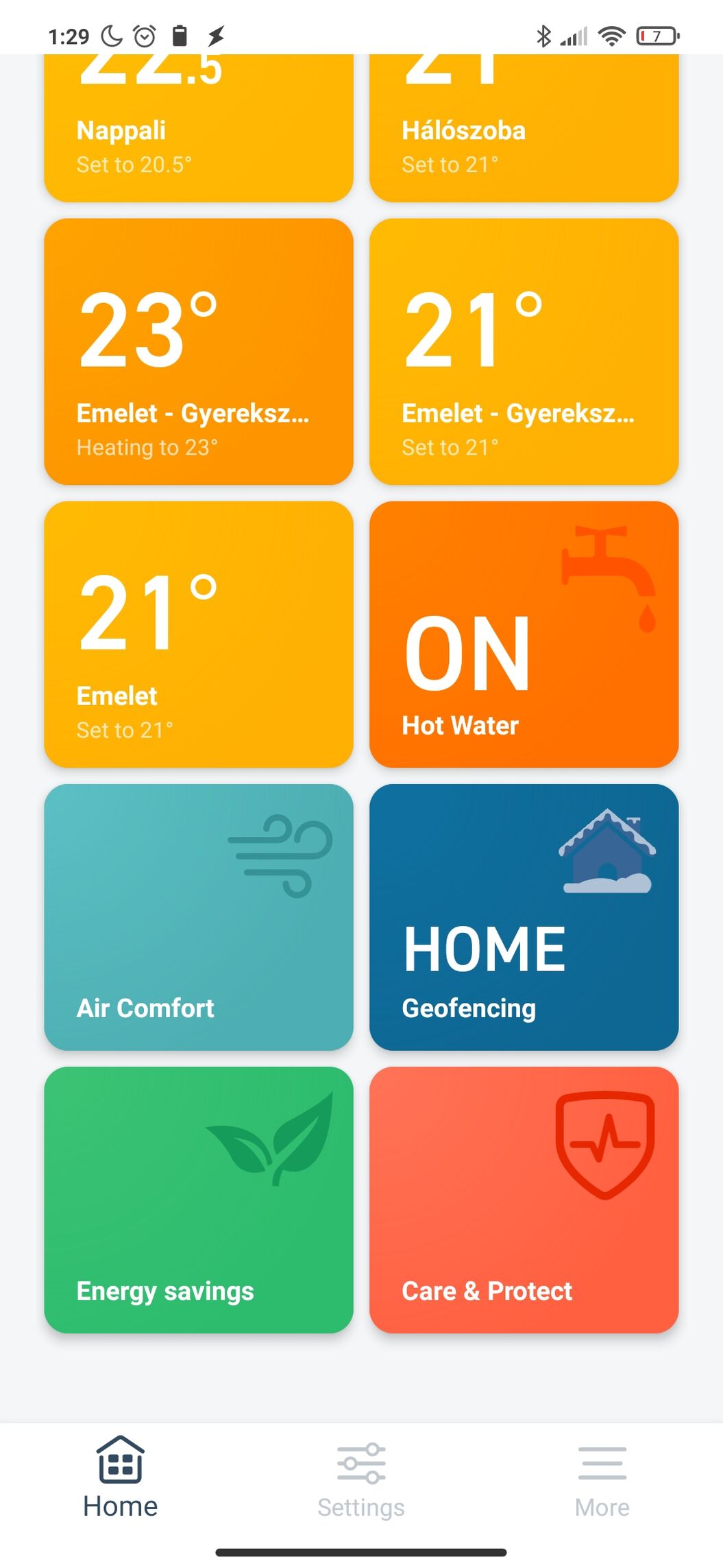

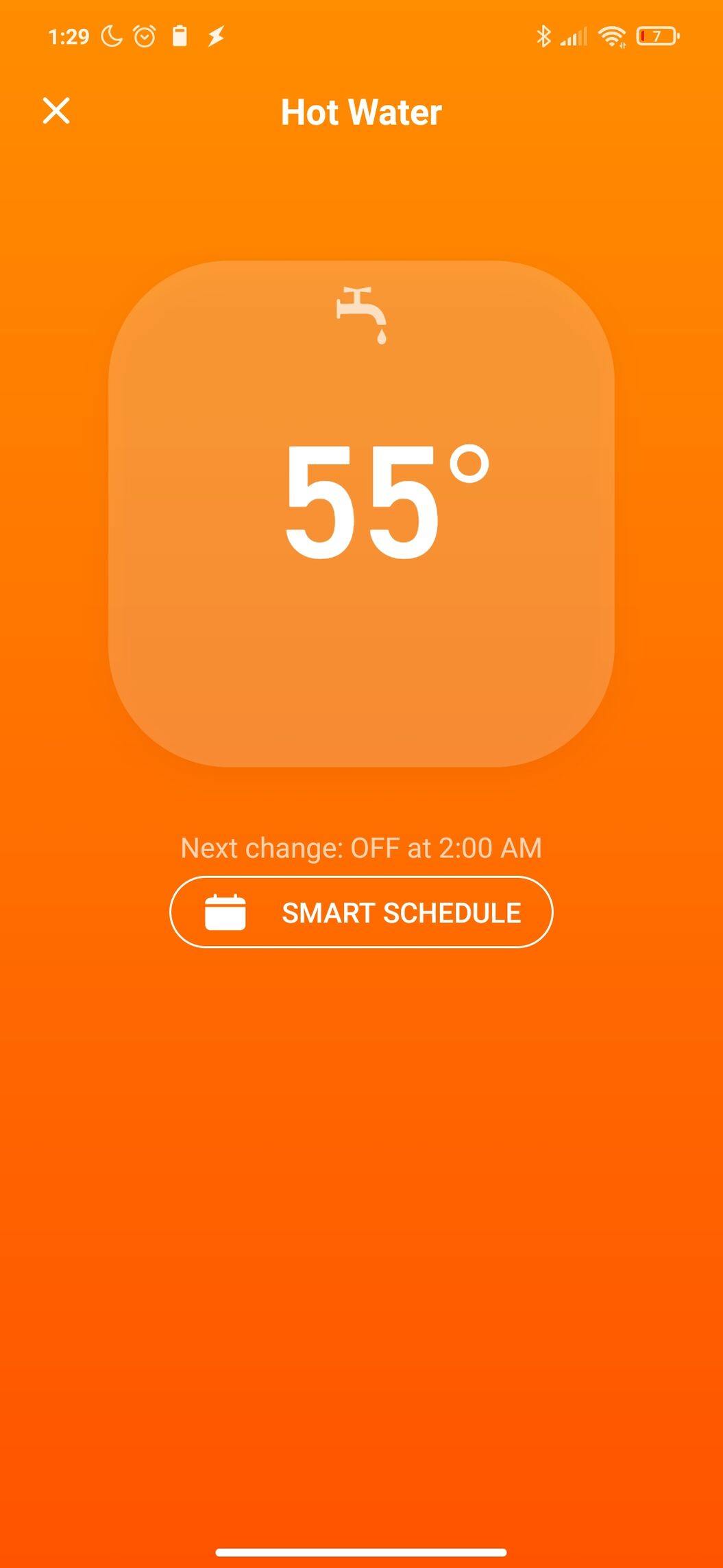

Van itt valaki aki Tadoval vezérel buszos kazánt, és van neki hőmérséklet állítási lehetőség Tado oldalon a meleg víz készítésre? Érdekes, hogy a doksiban benne van (látszik a screenshotokon a weboldalukon, ahol a time block-hoz hőmérsékletet lehet rendelni hot water scehduler esetén).
De a problémám igazából a következő: a kazánon hiába állítok hőfokot, kb. 2-5 secen belül visszaáll 55-re. Ha Tado-t lecsatlakoztatom, akkor ez nem történik meg, megtartja a beállítást. Így arra tippelek, hogy a Tado küld fixen 55 fokot, a kazán oldalán pedig nem tudom felülbírálni (a szerviz menüben sincs erre opció). Amúgy együtt tudok élni a fix 55-el is (inkább minthogy kikapcsoljam a HW funkciót a Tadoban), de feleslegesen soknak érzem, lemennék 45-50 környékére (anti-legionella funkció van a kazánban, és az működik is jól, teszteltem, szóval nem jelentene veszélyforrást a 45 fokos víz).

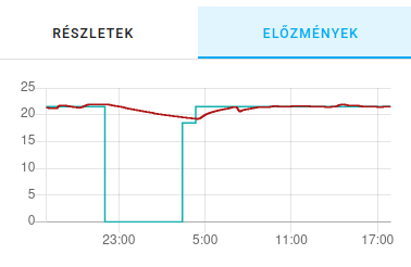

1. Igen, a tadonal tizedes a pontossag.
2. modulacios esetben a hiszterezis fogalma nem tudom, hogy mennyire jatszik szerepet...Ugye mondjuk egy sima relesnel ez ugy nez ki, hogy 22 fokot akarsz, ha 21 re leesik, akkor bekapcsol a kazan es fut teszem azt 23 fokig.
Tadonal (legalabbis a modulalos modban) viszont siman elofordul, hogy a szobaban van teszem azt 22 fok, de a kazan elindul minimum modulacioval, 32 fokos eloremenovel, (vagy meg langot sem kapcsol, csak keringet) azert, hogy ne huljon egy fel fokkal sem hidegebbre a szoba...
Nem tudom reles modban hogy van, ugy nagyon rovid ideig hasznaltam es akkor meg nem is figyelgettem, hogy ugy mit csinal. -

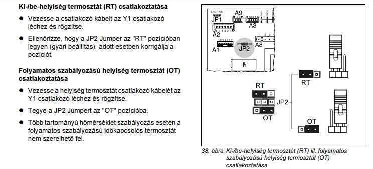

Én a "buta" FW120-at a BOSCH Condens 3000-es kazánomnál nem cserélném ki, nem tudom ugyan távirányítani (Van rá gyári cucc csak drága), de sokkal pontosabban vezérli a fűtést, NET-től függetlenül, nagyon sok minden paraméterezhető user és még több szerviz módban.
Azon elgondolkodhatnék hogy a Buderus Logamax-ot on-off helyett percízebben vezérelném TADO-val, csak annak a bekötés módját nem ismerem....
