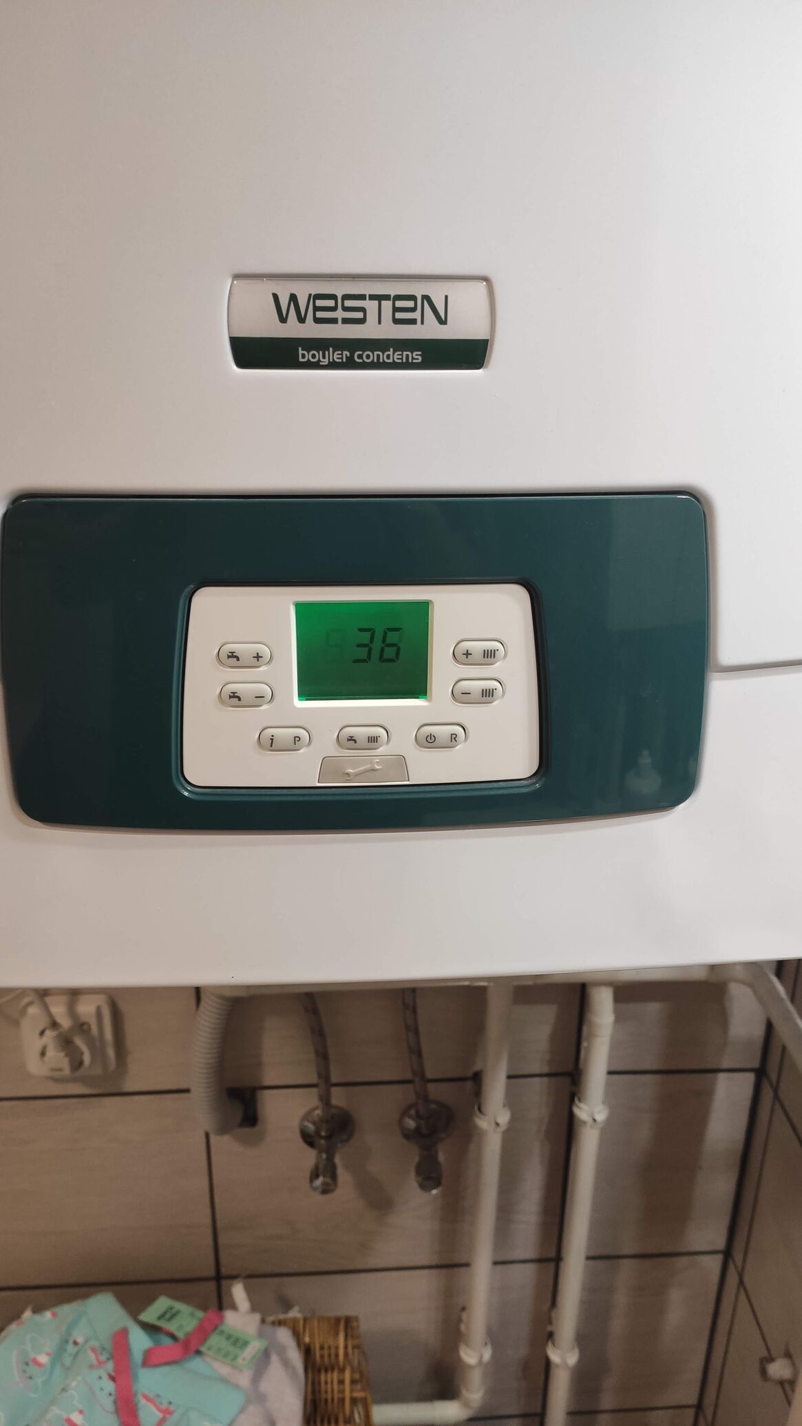

Igen Immergas kondenzációs. A beüzemelő 60fokra állította és mondta, hogy majd nézzem meg mennyi a legkisebb amivel fűteni tudunk. Mivel nincs külső hőmérséklet érzékelő így a fixen beállított értéket veszi figyelembe. Megpróbálom levenni mondjuk 40 fokra és megnézem hogy mindig felveszi-e az előre menőt vagy csak szellőztetés/több fokos ugrás után.

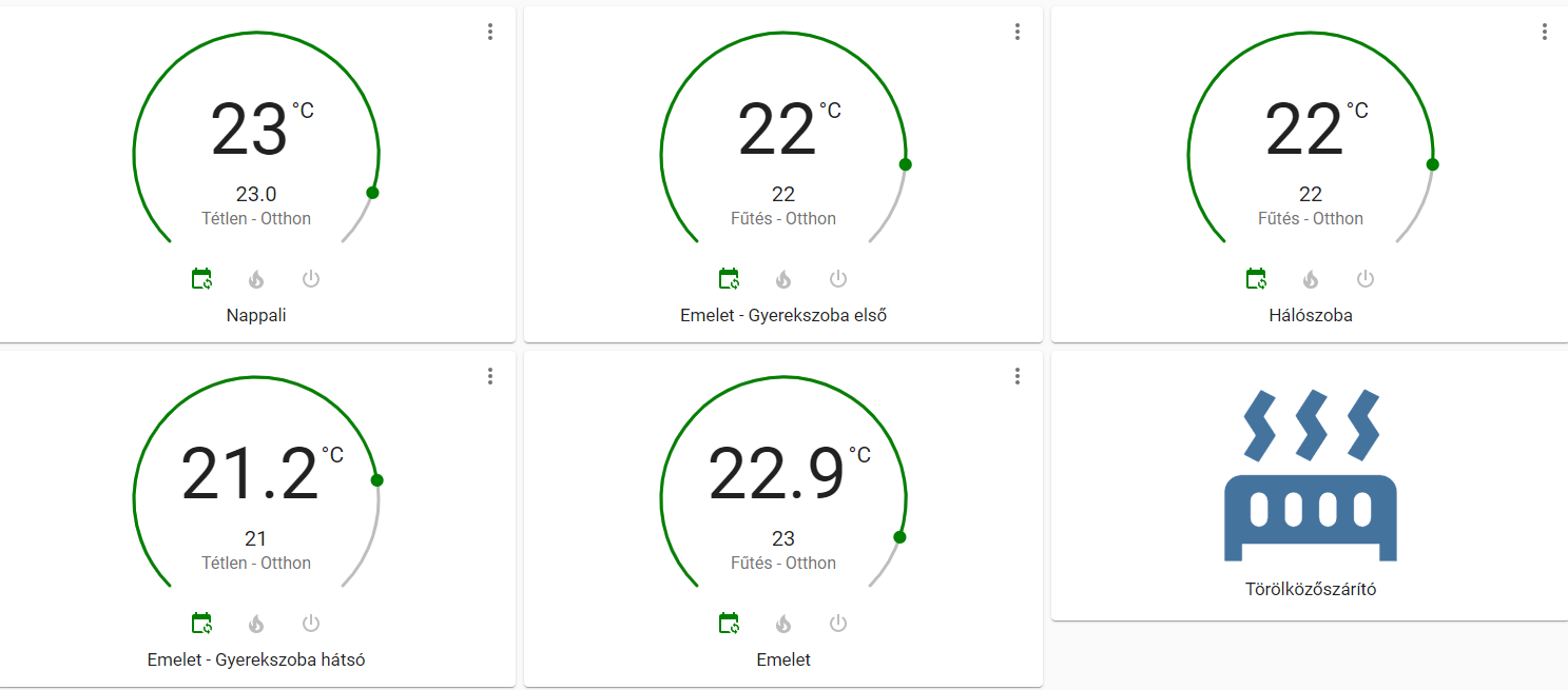

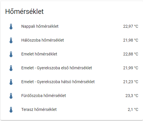

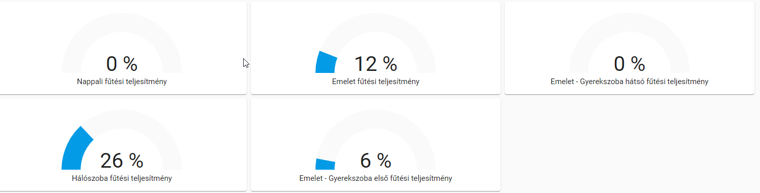

Szoval ami tok jo, hogy ilyenkor mar kb az osszes termofej zart csak a kislanyomnal megy a futes (nala egesz ejszaka fix 23 fok van) viszont mivel a szelepek elzartak, 5-el kevesebb radiatoron (az 5 legnagyobb) adja le a hot, igy nem is gyujt gazt, csak a szivattyu keringeti a vizet es ez nem utokeringetes mert akar egy fel orat is siman csinalja, aztan par percre melegit a vizen, majd megint csak keringet.
Ez a hatas (kisebb szoba futese, kozben a nagyobb helyisegek hidegebbek) nagy utokartyaja a Tadonak, illetve minden olyan rendszernek, ahol a szeleptermosztatok is tudnak futest kerni. -

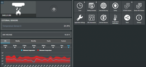

Megjött a Shelly Uni. Próbálgatás van. Csak elektronikai ismeretekkel és barkács ismeretekkel rendelkezőknek való, mivel nincs tokban, így azt építesz belőle amit akarsz és tudsz. Nem rossz, de úgy tűnik nem elég tehetetlen a DS18B20 szenzor. És a wifi miatt nyilván brutál sokat fogyaszt. Elemes működés kizárva. Most egy 12V 1,2 Ah-as kis akkuról megy de szerintem 3 napnál tovább nem fogja bírni.
Még várom hogy megérkezzen a Shelly1. Aztán lehet a kazánnal is próbálgatni...

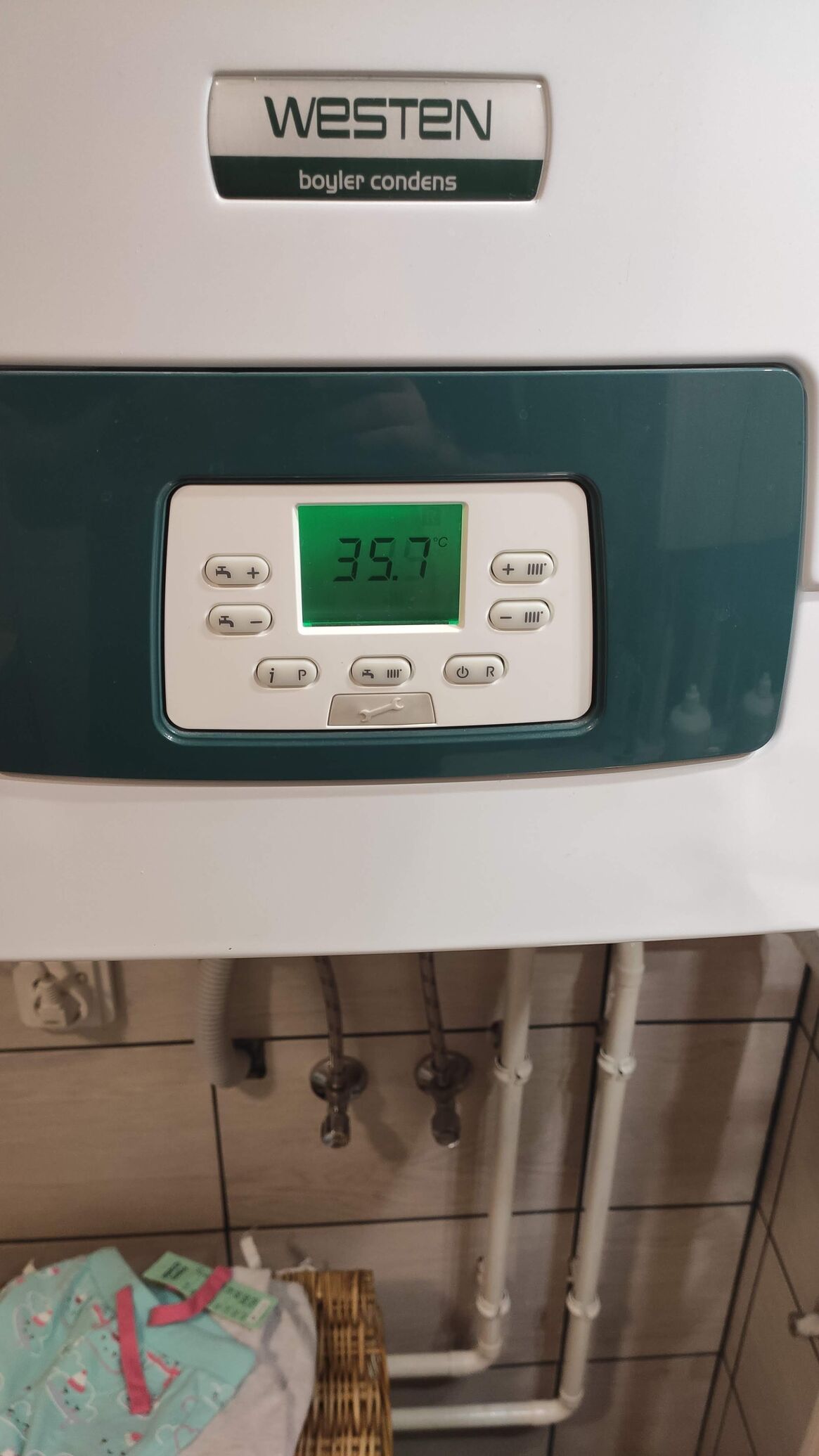

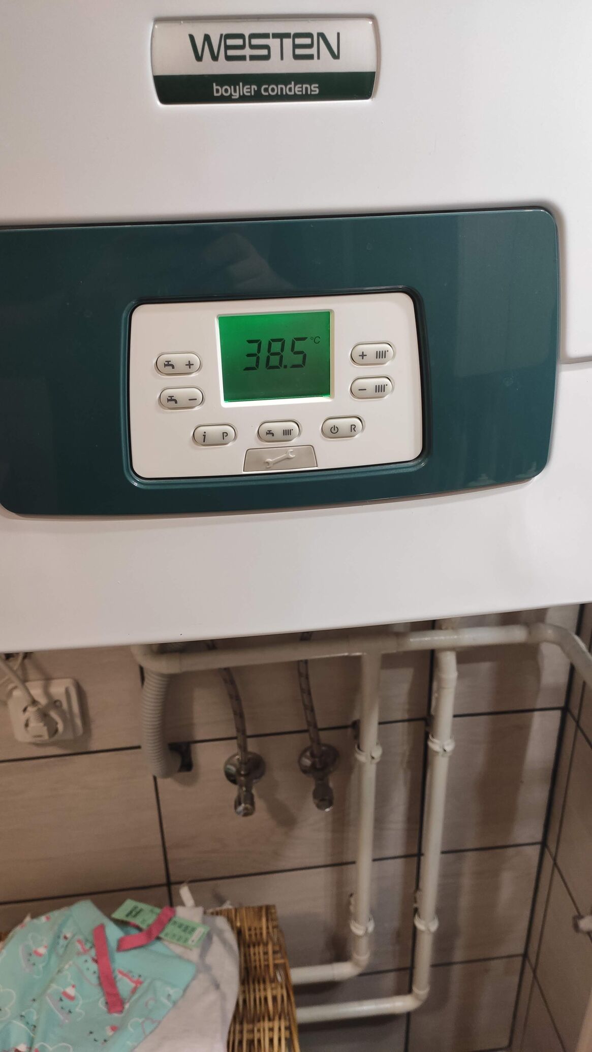

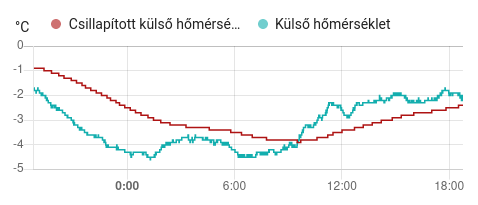

Nalam kb ilyen egy atlagos futes, ezen a homersekleten (csak radiatoros futes, direkt picit tul vannak meretezve a radiatorok):
Előremenő (bocs a kepert, az OT gateway meg var a NodeMCU-ra, Tado meg nem mutat ilyet
)Visszatero
Modulacio (%-ban)
Bealliott hofokok:
hoigeny a Tadotol:
aktualis homerseklet bent:
Aktualis homerseklet (idojaras) kint:
Ez az atlag, olyan 37-38 koruli, ha odakint meg melegebb van, akkor meg kevesebb (33 korul)
Az sztm latszik, hogy a bealliott hofokok tupontosak. A modulacio es a kulso/belso homerseklet ismeretenek elonye ugye

Elnéztem a dolgot, a gépkönyvet elővéve kiderült, hogy a nagyobb tesó van a Baxi Luna Duo Tec+.
De akkor ezek szerint biztosan buszos vezérlést használ. Szóval akkor Tado.
