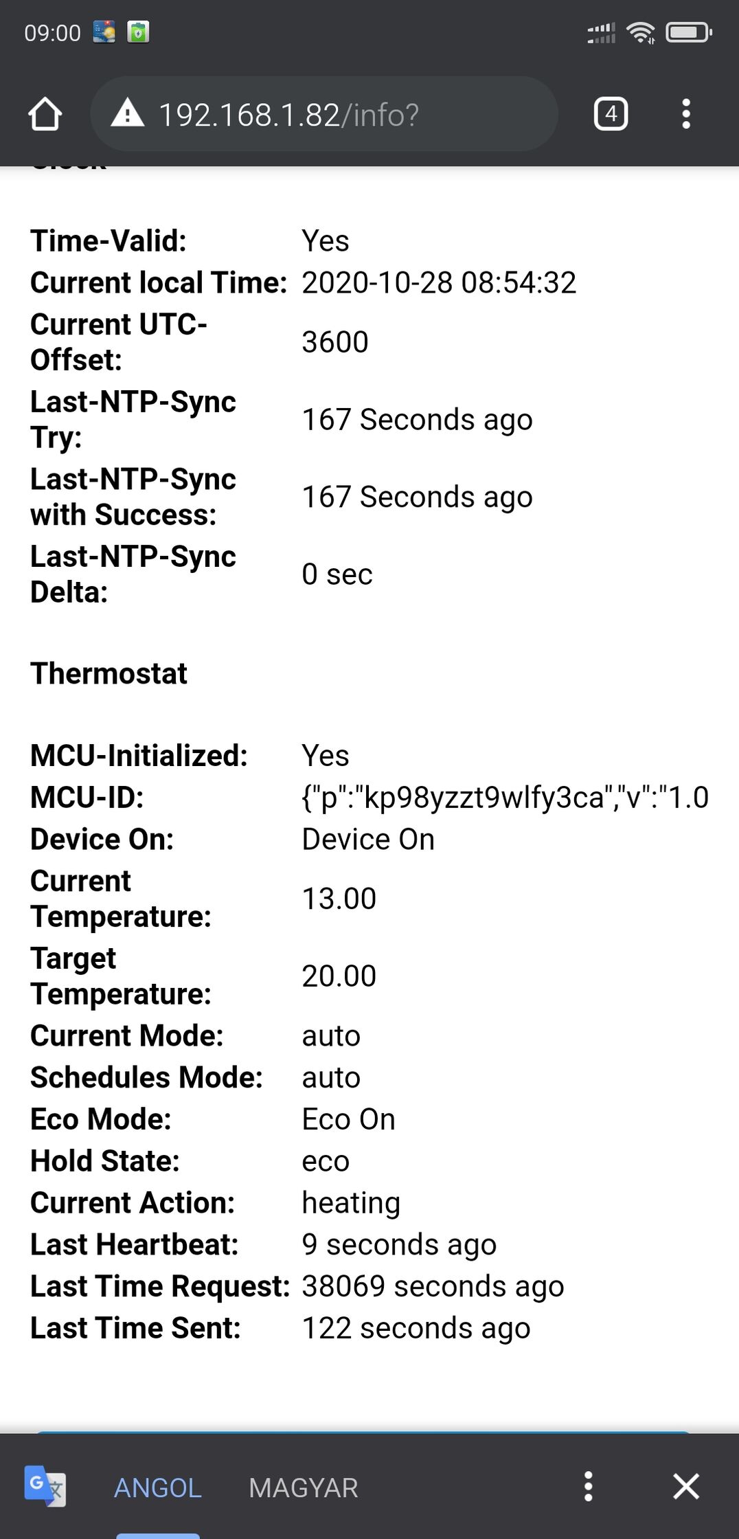

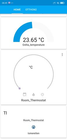

Dehát 13-at ír a telefonos képernyőképeden... ezért gyanús, h talán rosszul kezeli a szenzort
Degeczi
huliganboy
#20194
És tényleg 13 fok van a termosztát szobájában?
Nem lehet, h vmi teljesen új modellről van szó, amivel még nem kompatibilis a fw?
Mindenesetre az MQTT topikot célszerű figyelni (akár parancssorban föliratkozva rá mosquitto_sub paranccsal) hogy mi érkezik a termosztáttól, és az alapján már tiszta, mi kell legyen a HA configban. -

huliganboy
#20176
Vki pont pár napja írt egy teljesen más kialakítású BHT-002-GCLW-ról, a tiéd is ilyen?
Mindenesetre a fashberg féle fw új változataiban van már az aktuális és a kívánt hőmérséklet közti különbséget figyelő szimulált relé mód, az kiválthatja a madzagos szondázást, max az időzített módban nem (de az ember úgyis azért integrálja HA alá, h ne kelljen buta időzített módot használni, hanem jelenlétérzékelés és ünnepnaptáblázat alapján a HA adja ki az aktuálisan elvárt hőfokot)

huliganboy
Degeczi és ojb
Igazatok volt
Szereztem egy CP2102 modult és ezzel simán elindult a flash. Hihetetlen, hogy ennyit számít
Szóval most már a fashberg féle WHThermostat van fent. Van wifi, lehet "webes" felületen konfigurálni.
Viszont az MQTT nem megy, vagyis HA alatt nem látom, akármit állítok. Jelenleg 12 eszköz van benne, és működnek is..HA konfiguráció (configuration.yaml):
mqtt:
broken: 192.168.1.81discovery: truediscovery_prefix: homeassistantWHThermostat konfiguráció:
HA auto discovery bekapcsolva..Hol nézelődjek?
Illetve ami szemet szúrt, hogy a WHThermostat felületén az info alatt a hőmérséklet nem megfelelő, 12 fokot mutat...

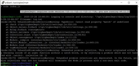

jézusom
neki estem frissiteni. Van egy olyan parancs, hogy
npm cache clean-f
hát itt valami hibát Ír.pi@peti:/opt/zigbee2mqtt $ npm cache clean -fnpm WARN using --force Recommended protections disabled.pi@peti:/opt/zigbee2mqtt$Valami package managert kéne felraknom, azt nem tudom minek, de ezt Írták.
enesbcs
jézusom
#20132
Gondolom frissítetted a zigbee2mqtt-t, az új verzió pedig már nem megy a node v9-el, legalább node v10 kell neki.
Pl valahogy így lehet telepíteni az újat:
wget https://nodejs.org/dist/latest-v10.x/node-v10.22.1-linux-armv6l.tar.gz
tar -xzf node-v10.22.1-linux-armv6l.tar.gz
sudo cp -r node-v10.22.1-linux-armv6l/* /usr/local/Tanulság: ha egy Linuxos programot frissítesz, állj készen arra, hogy a függőségeit is frissítsd, vagy bele se kezdj.
