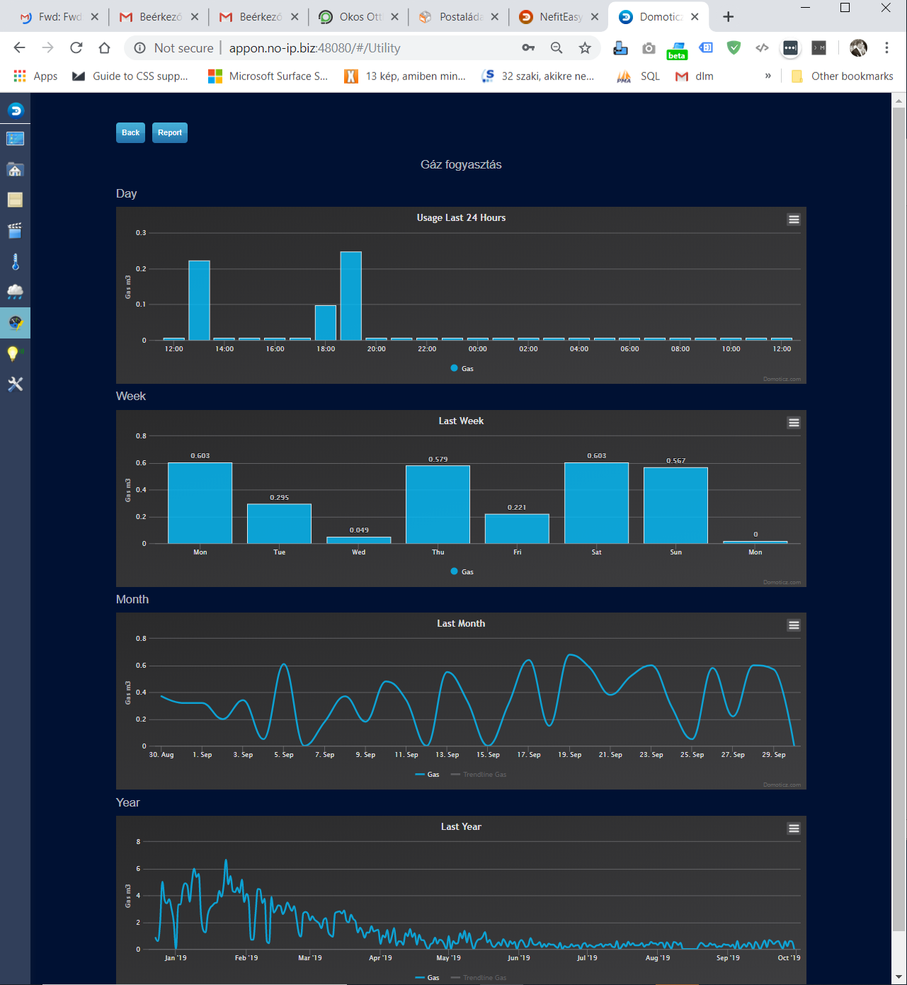

igen a termosztátot (Bosch CT100) a kazánra (a mi kazánunk Bosch Condens 5000 wt) kell kötni 2 eres vezetékkel és a wifin keresztül tudod használni a gyári felhőt. A gyári felhő is elég jól használható távolról is tudom a kazánt kezelni illetve elég jó a programozása (fűtés / melegvíz szintén) továbbá mutatja a kazán fogyasztását is (nekünk 2017-től
minden adat benne van persze havi / évi szummákkal)
Az alábbi leírás alapján integráltam domoticzhoz: link
És ettől kezdve igazából majdhogynem decinként tudom a gáz fogyasztást monitorozni... Néha annyi hiba van, hogy a domoticz nem a változást rögzíti le hanem az aktuális teljes fogyasztást így azt akkor törölnöm kell a domoticz sqlite adatbázisából ...
1) Domoticzban 2 kapcsolóm van: az egyik a program / kézi mód a másik a melegvíz ki / be
2) Két 2 utility van az egyik a hőfok állítás fűtésnél a másik a gáz fogyasztás
3) Három hőfokmérő van: belső aktuális hőmérséklet; külső hőmérséklet (amit wifin keresztül kap a bosch felhőtől); és van egy flow hőmérséklet az valami kazánon belüli hőfok lehet (előremenő víz? de inkább a kis kör hőfokja mert melegvíznél is emelkedik... nem csak fűtésnél)Domoticz gáz fogyasztás kép:
[kép] -
Nálam végül 24 V-os relés módon sikerült bekötni a tado-t. Minden megy flottul - van egy kis latency, kikapcsolni jó 3 perccel a parancs után szokott
