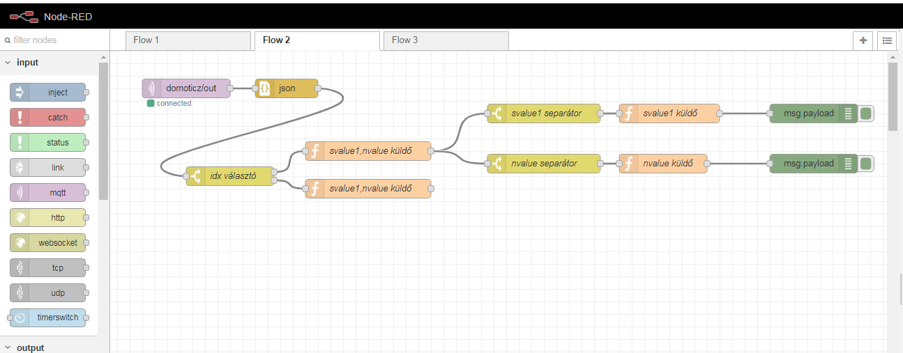

SwissAirplan
Ezúton is szeretném megköszönni vampire17 rengeteg segítségét!Bele futottam egy problémába, csináltam egy PWM vezérelt ESP-s LEDdimmert.
Van rajta gomb a vezérléshez, de szeretném beletenni a Domoticzba.
Létre is hoztam egy Dimmer kapcsolót, van rajta on/off meg dimmer, az álltala kiadott adatot meg node-red-be probálom szabdalni és kezelni.
Ami a végcél az az hogy az on/off állapot és a dimmer érték külön "jöjjön ki belőle"... ami végeredményében sikerült is csak egy kicsit kacifántosan!
Ránéznétek hogy meg lehet oldani egyszerűbben vagy ne foglalkozzak vele.. jo ez igy ahogy van?Ezt küldi a Domoticz amit Json-al már "szétszedtem"
az idx választü nevű switch-el a kapcsolókat azonosítom és szedem szét ( mert később lesz több is)
Utánna a funtion node-al már csak az svalue1 és nvalue értéket küldöm tovább ki/be kapcsolás és dimmerérték
Utána pedig tettem be 2 darab egy kimenetes kapcsolót ( mint útválasztó) ami a svalu1 et és az nvalue-t szedi szét
Így végeredményében külön MQTT topicon tudom küldeni minden kapcsoló minden értékét. tehát teszi a dolgát csak kicsit nekem ilyen "jobbkezes ballfülvakarás hátulról"-nak tűnik
