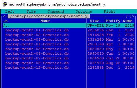

köszi, elvileg az augusztus 25 jó volt, viszont tényleg valami filesystem halódás van, 2 év alatt vagy négyszer húztam újra a rendszert ilyen miatt...
SD-n csak a /boot van, minden más át van költöztetve egy 1 terás noti winyóra, ami usb-n kapcsolódik a pi-re.
Viszont ez egy pi4-es, nem tudom megoldották-e már az USB bootot, mert akkor az SD egyáltalán nem kellene bele.(#18892) LouiS22 a noti winyót is újra kéne particionálni, vagy van esély kijavítani a hibát, ha átdugom pl. a másik pi-re?

Van egy leírás, hogy sqlite3 vagy mivel ki lehet exportálni a db-t, és gépen a db browser-el beimportálni, kijavítani, majd visszaküldeni a pi-re, de nekem a db browser a beimportált 2.6 megás fileból semmit se látott, nulla tábla, nulla bejegyzés, és egy 80kbyte-os fileba mentette le...
Az augusztus 25.i daily mentésből úgy néz ki sikerült visszaállni, és működik minden.

Hm, tényleg van auto mentés, ezt nem is tudtam
, de július óta érdekes a mérete:A Daily-ben viszont ilyen 2.6 mega fölöttiek vannak augusztusra, megpróbálom őket restore-ra akkor.
Hetente, kéthetente kézzel szoktam backupolni a gui-ból, sosincs időm automatizálni

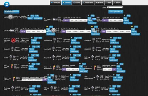

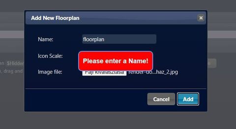

izé, vagy 1 hétig nem néztem rá domoticz-ban a főoldalra, ami a dashboard, egy alaprajz, rajta hőmérőkkel, kapcsolókkal, és a lényeg hogy ma ránéztem, és üres a dashboard, eltűnt, nincs...
settings-ben belenézve nincs ott a floorplan kép sem, a roomplanben viszont ott vannak a szobák, kapcsolókkal, hőmérőkkel...
gondoltam emiatt nem állok vissza domoticz backup-ból, mert viszonylag régit találtam csak hirtelen, viszont nem enged hozzáadni képet, ha újra létre akarom hozni... azt mondja adjak meg nevet, de bármit írok, nem jó
járt valaki hasonlóan? (reboot a pi-nek megvolt, domoticz az build 12192)

Amíg minden működik benne, addig nem izgat a kinézete se, tavaly április óta megy nekem a pi-n a domoticz, százezerszer frissült már, mostanában heti 1-2 béta update van, megy minden. Legnagyobb nyűgöm most, hogy a béta update után lehal a webes felület, és kell egy service restart neki.
Csináltam egy alaprajz képet, mint floorplan, rádobtam a kapcsolókat, hőmérőket, TV vezérlésnek ilyen selector switch-et, van 4-6 gomb, amire ráraktam pár fontosabb dolgot.De ezt is hónapok volt mire összeállt, mert sose volt időm...
