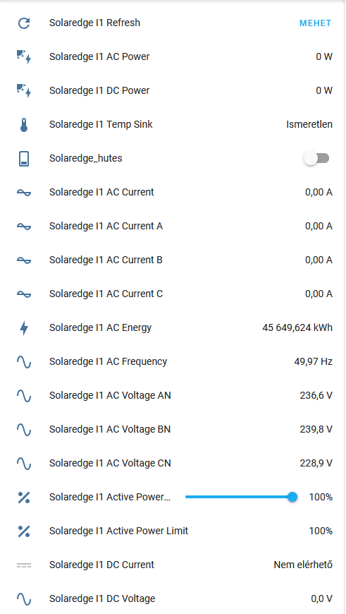

Nekem shelly pro 3EM van benn a villanyórában. Sajnos én olyan sanxinget kaptam, amin még nincs P1 port.
Ez 3 másodpercenként tolja a Home Assistantba az áram/fesz/teljesítmény értékeket.
Előjelhelyesen.
Innentől meg lehet oldani bármit (is), ha a töltő vezérelhető.

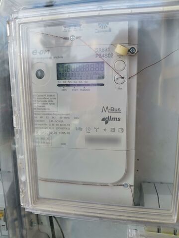

Az is érdekes, hogy egy kollégámnak is sx631 van, és azon sincs interfész, ő ELMŰ területen van... Nem értem hogy megy...
Attiskaaa
Szerintem nincs, nincs rajta hely. amikor szerelték, akkor nem néztem, hogy a burkolat alatt van-e.
Ez 3 fázisú azért 631, elvileg tök ugyanaz, mint a 601 felépítésében.
Egyébként tuti a doboz alatt van valami, mert rajta van RS485, MBus, illetve R1 is...
De biztos félnek a hekkertámadástól. -
Attiskaaa
Srácok, tök jó, hogy nektek ilyen, ezt hogy értétek el?
Nekem Eon területen és egy kollégámnak ELMŰ területen is nem hozzáférhető a mérőóra port, le van fedéllel zárva/plombálva.... -
