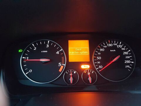

Tisztelet az Uraknak!
Alany: Megane II 2004-es 1,6 benzin K4M Grandtour. (automata)
Jelenség: Menet közben 60-70-80 körül egyszer csak elkezd rángatni, néha le is áll menet közben.
Hibaüzenet: Check Injection
Újraindítás után ismétlődik a jelenség pár km után de van hogy 15-20 km is elmegy jelenség nélkül. OMV 100-ast raktam bele most utoljára 2 szer is.
Próbáltam már kicserélni a benzinszűrőt, de a szivattyúval egybe van a tankba azt nem mertem itthon szétszedni.
Mi lehet a probléma?
Köszönöm! -

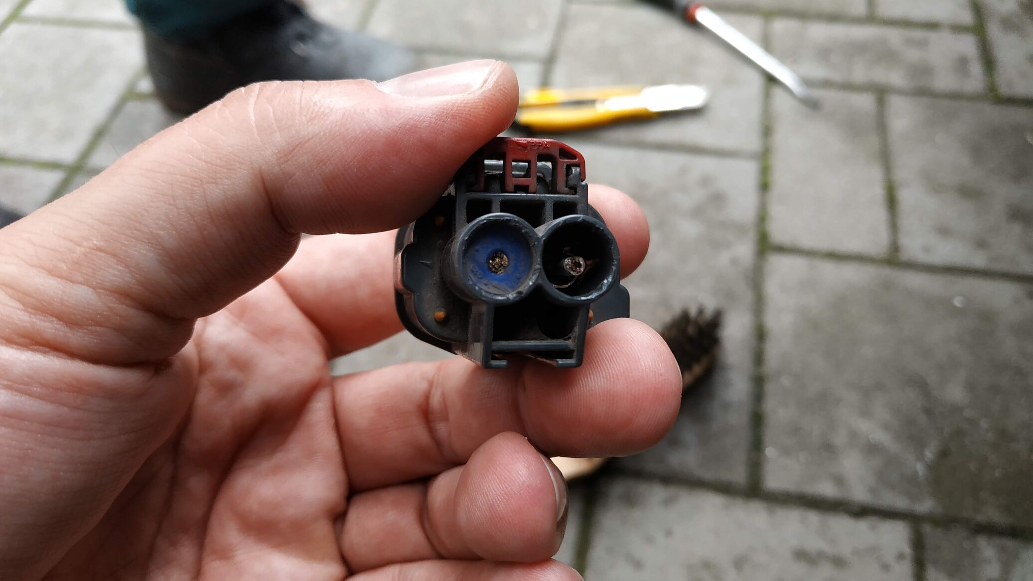

Tegnapi hibakódok, ma összerakás után töröltem.
Délután kicsit ideges lettem mi a fene van az autóval, mikor megláttam a vizet csepegni a trafókról, csak akkor ugrott be hogy mosás miatt, magamat szívattam.
KTU
Jimmy8
#77207
Épp tegnap este kezdtem, (vasárnap lemostam a motort, és csak tegnap du. mentem az autóval, pár Km után dadogott, nem ment 1 henger biztosan) de ma délelőtt fejeztem be.
Egyrészt mert ma reggel ért ide a gyertya amit tegnap este rendeltem.
Amúgy is terveztem már a gyertyacserét.
Másrészt még este kompresszoros kifújás után se láttam annyira vízmentesnek hogy kivegyem a gyertyákat.
A kompresszor 10 bár-t tud, talán 25 - 30 L tartály, van hozzá pisztoly, de csövet kellett rá raknom.
Szóval még ekkor sem láttam eléggé vízmentesnek a fészket.
Törölgettem: hosszú vékony csavarhúzó + jó nedvszívó rongy.
