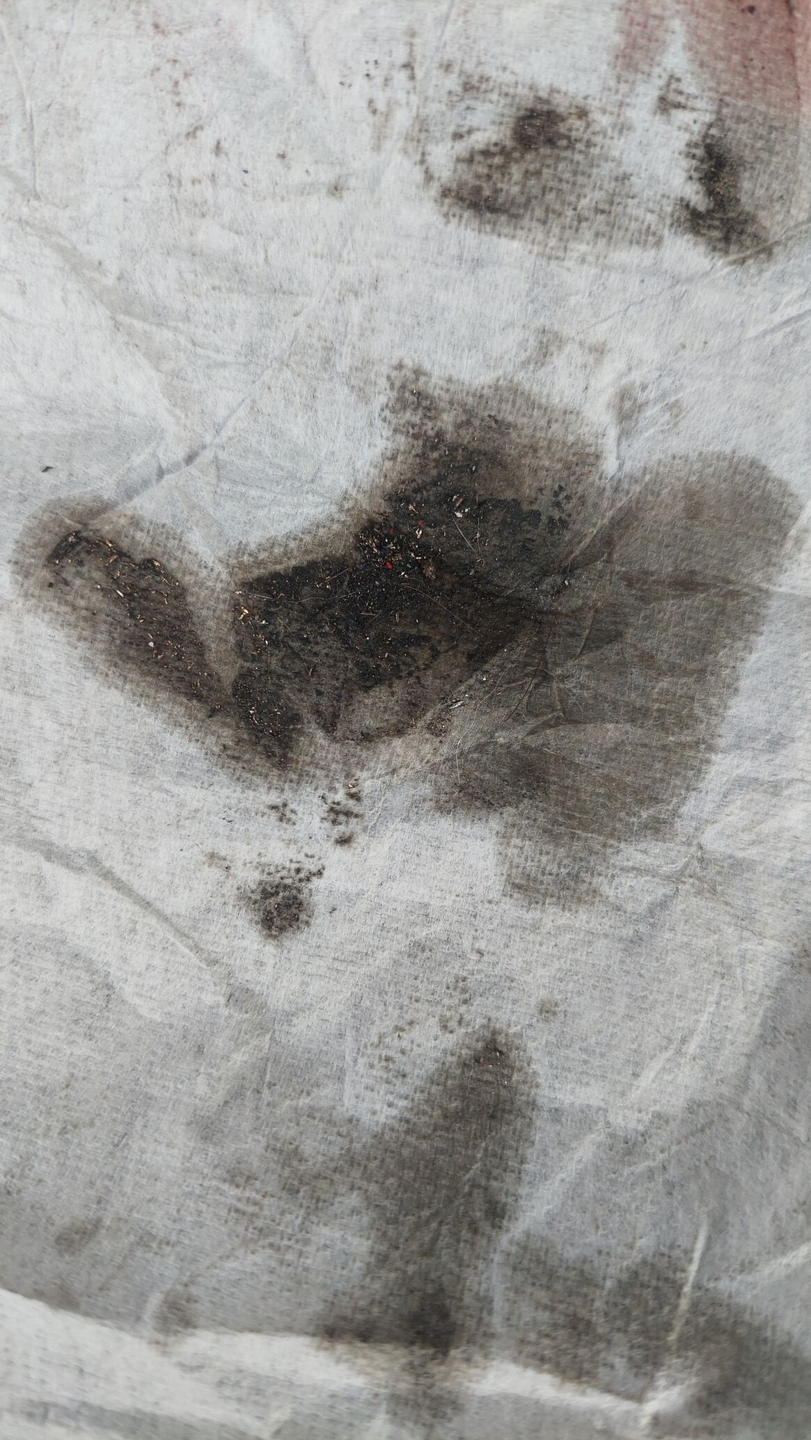

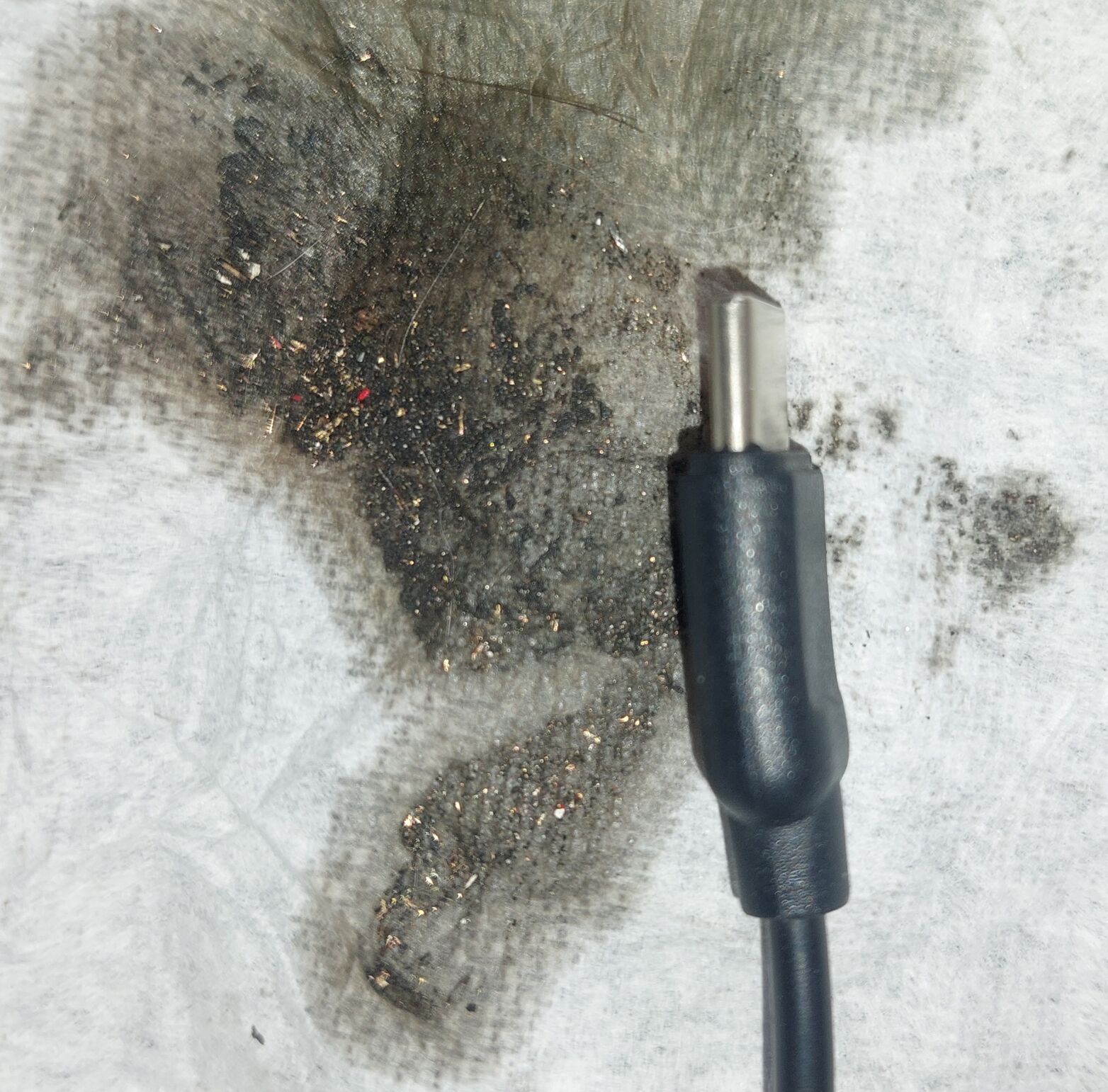

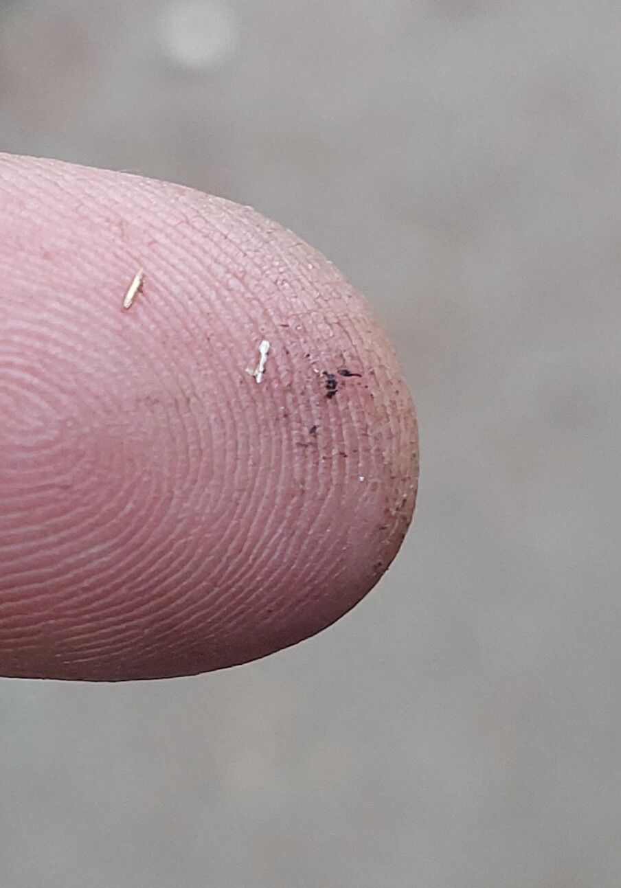

Lenne egy rejtvényem
M3 dci 110. 268e km. Friss olajcsere után vettem észre, hogy "magasabb" fordulaton pl 2500 > 2100-ig ha elveszem a gázt - ~fél mp-el később - kattogás hallható a motorból . [link] remélem működik a link.Motriot kapott olajcserén [link] ha igaz, Castrol termék.
Hátha az olaj nem az igazi alapon ma lecseréltem 700km után Elf Evolution Full-Tech FE 5W-30-ra. 30 perc alapjárat, 8km autózás, sajna még mindig jelen van a hang, tehát nem az olaj.
Egyesben, kettesben nem adja elő, még 3300 fordszámnál sem. Harmadik, negyedikben már igen 2100-ig.
Ülepedés után átöntöttem az olajat és ezekkel találkoztam a zaccban. Nem tudom mennyire lett lecsöpögtetve előtte, én vagy 20 percig hagytam.
Mennyire készüljek szeppukura?

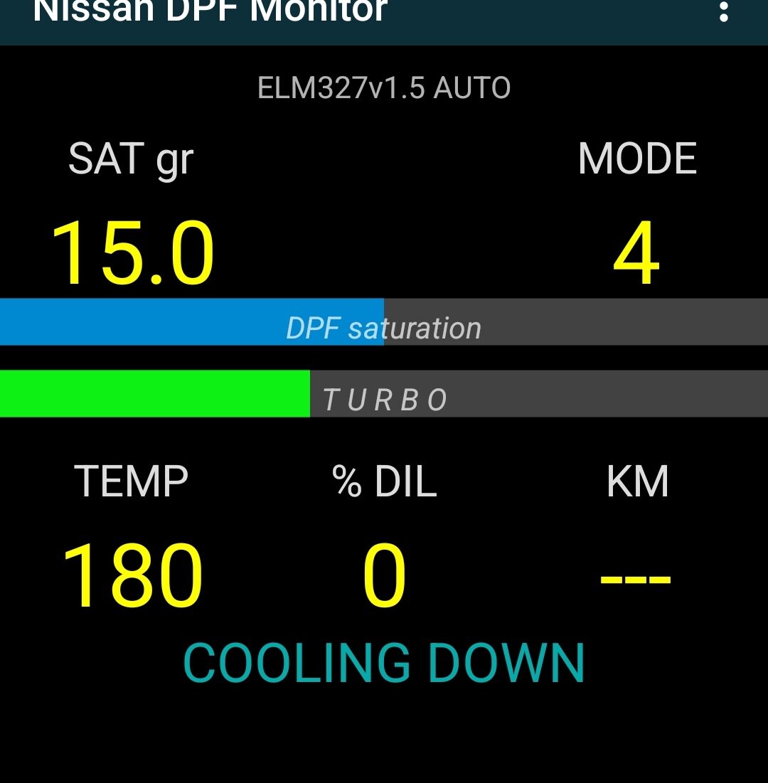

M3 1.5dci 110-nél milyen értéknél kezd el regenerálni a DPF? Perpill itt áll. [kép]

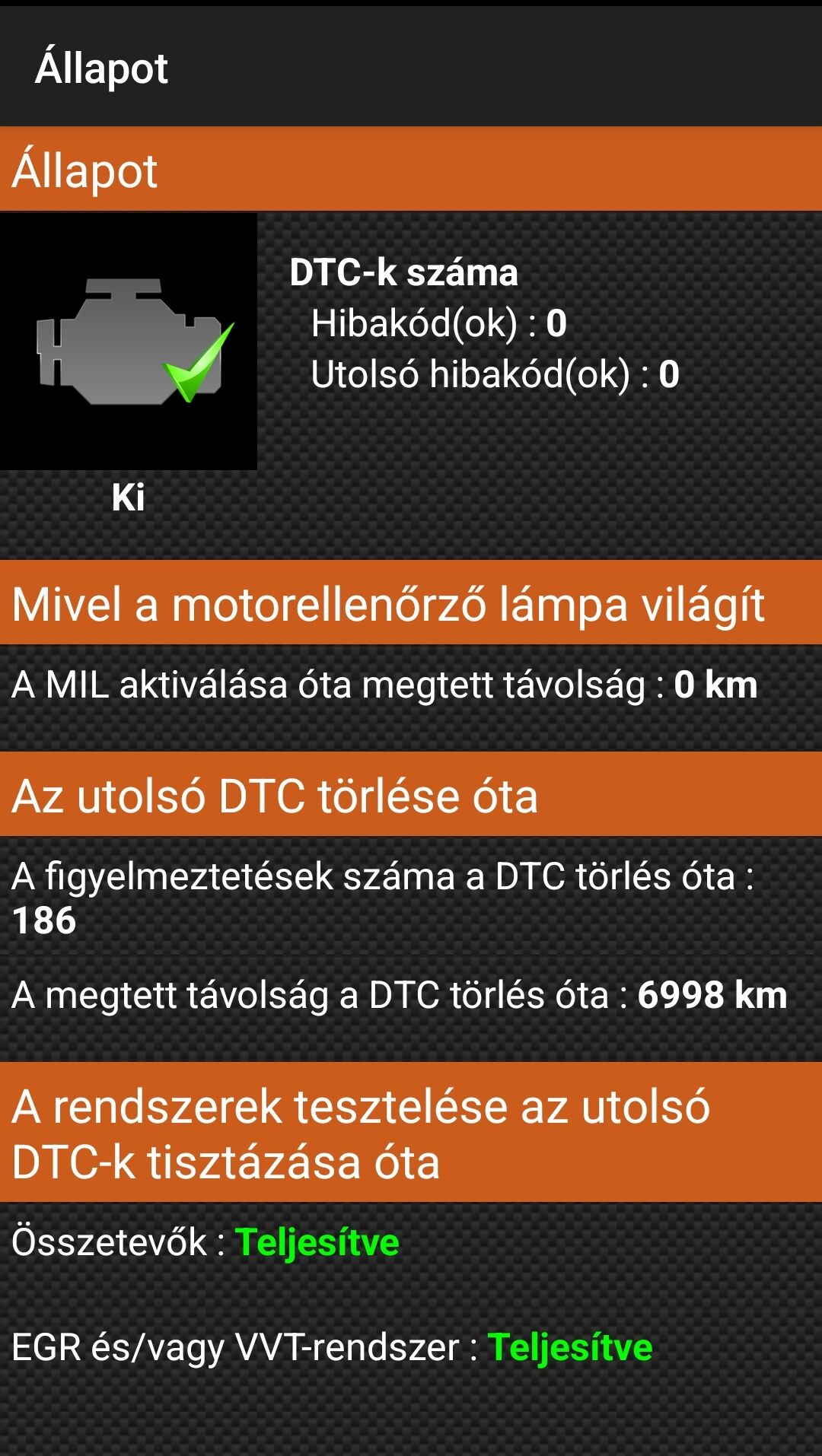

Urak, melyik app passzol az Autocraft Bt ELM327 OBD-II BT AC08 v1.5 -hoz?
Eddig azt mondtam, hogy nincs hibakód, archív sem.
EOBD II Facialnál igaz is.
Cas scanner viszont rögtön hoz egy inaktívot, ha az összes opciót kipipálom akkor 62db hibakód, amiből egyet sem tud kiolvasni.
Illetve kiolvasás közben műszerfalon random feldobja a "check cruise control" üzit. -
