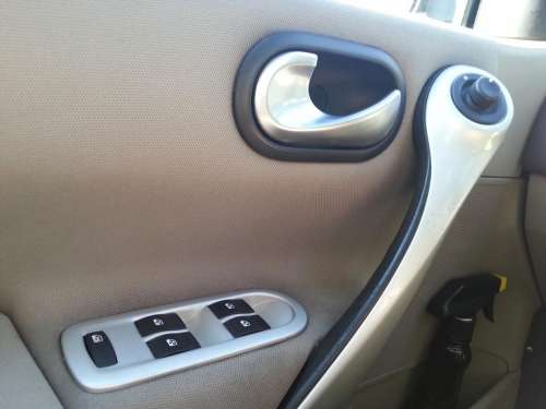

A L3-ban is ilyen pl. a klímapanek, de legalább az ajtóbehúzók szép fényezettek, nem ilyen gumis xarok.
Az én félbőrős, bézs belsős M2-mnél az egyik oldalon fekete, a másik oldalon fehér volt az alap műanyag, ami bézsre volt legumizva. A hátsó ablak gomja és háza fekete, de lehet azok is fehérek voltak. Annyi, hogy nekem szépen lefújták ingyé'. De egy bekevert sprével is simán megoldható, csak nem szabad túltolni, mert ha megfolyik, akkor xar lesz. -
