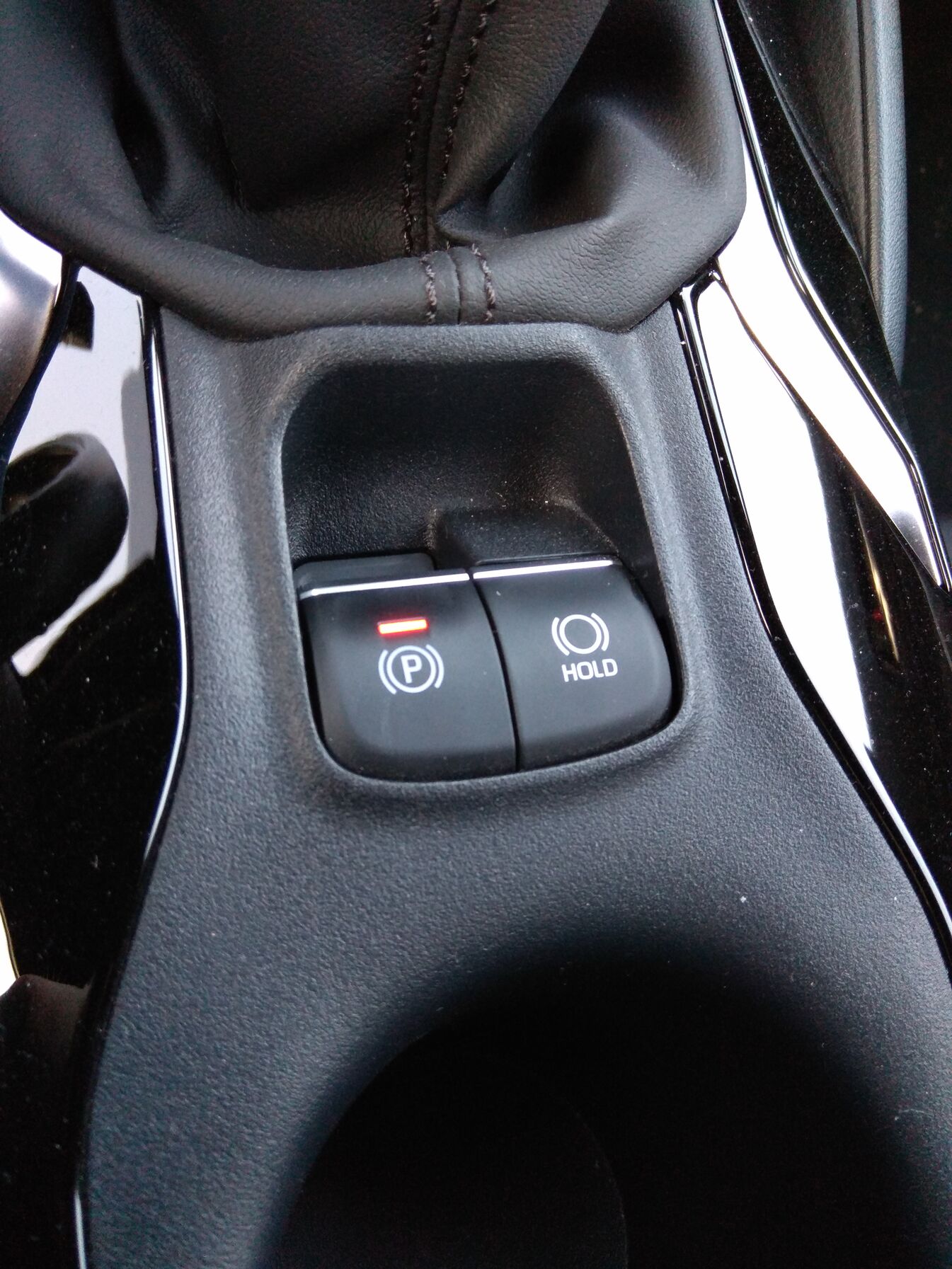

Corollában nekem addig tart, amíg el nem akarok indulni. Van külön elektromos kézifék, amit behúz, ha leállítom a motort vagy kinyitom az ajtót. Mellette van az autohold, ami fixen ha fékez, ha megálltam és kicsit jobban benyomtam a féket, ez van azért, hogy ne gurulj vissza a mögötted lévőre.

Milyen autó?
Jellemzően az Auto HOLD a rögzítőféket használja tudtommal. Van ahol bármeddig tartja, meg van amikben csak emelkedőn elindulást segítő van (Hill Start Assist) ami max 2 másodpercig tartja meg az autót, üzemi fékkel (gondolom ilyenkor világít a féklámpa).
Nekem a Meganeban nincs külön gomb rá, de ha bizonyos lejtőnél nagyobbon álltam meg fékkel, megtartja ott az autót, asszem hosszabb ideig is. -

Az autoholdnál nincs retinaégetés, az rögzítőfék, nem üzemi.
KTU: Így van, időnként még ezzel is súlyosbítják nagyobb energiavesztés (lejtő végén a piros vagy nagyobb sebességről álltak meg) után.
szerk: 60-90 másodperes pirosnál az automatáknak sem fasza a féken állás N helyett.

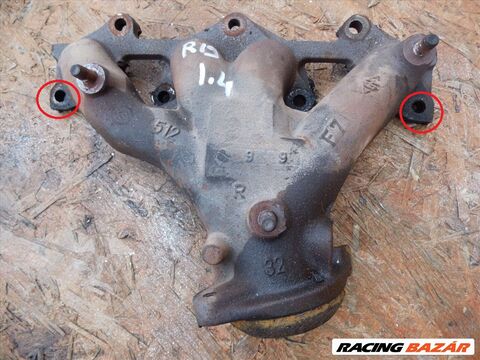

MaXX81
Üdv az uraknak!
Képpel ábrázolnám a problémámat:
Ma vettem észre miután eltávolítottam a hővédőlemezt hogy bizony a bejelölt helyekről hiányzik 2 tőcsavar, illetve az egyikbe nem is volt, a másik meg bele van törve.
Hogy lehetne ki szedni a beletört tőcsavart illetve honnan lehet szerezni ilyen tőcsavarokat? -
