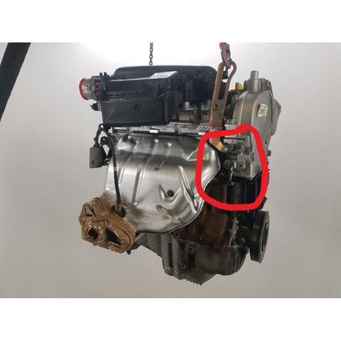

Ahha átjárattad a motort magyarán feltöltötted a járatok a teljes rendszert a szűrőt és ezután feltöltötted maxra.
Na itt volt a hiba, mert az olaj lassan visszaszivárog a járatokból, és szépen felmegy max fölé az olajszint.
Magyarán ha leakarsz belőle engedni az a legjobb, ha az olajszűrőt letekered kicsit ott szépen kijön ami kijön, aztán visszahúzod és ennyi.
Vagy ha van olajleszívód, feltételezem nincs, akkor azzal a nívón keresztül.
Vagy marad a meglazítod a leengedő csavart és megvárod amíg lecsepeg aminek le kell. -

Kb 4,9 Liter. Gyanús is volt, hogy miért megy bele ennyi és csak érinti a max jelet. Mára ért a meglepetés, hogy nem nőtt meg a motor
Miért lehet ez? Arra gondoltam, hogy üzem meleg motorba öntöttem a hideg olajat emiatt mehetett el. Vagy tévedek? Max alá töltöttem, átjárattam a motort és kiegészítettem, ekkor pont a jelen volt. -
