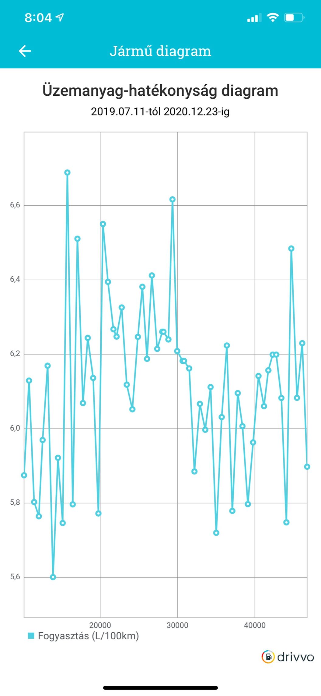

Megane 3/1 Grandtour 1.6 16v K4M858 110LE
Én őszintén nem szoktam mérni / számolni tankoláskor a valódi fogyasztást, nálam vegyesen 7.5 litert ír az autó. (Legutóbb ez 3700 Km átlaga)
Ebben kb. minden benne van, városi dugó, parkolóhely kérés / tötymörgés, autópálya 130-140, gyorsforgalmi 110-120, országúti 90-100, dombra fel stb. stb. stb.
lsebestyen
Megae 1/2 1.6 16v k4ma700 107 le
- téligumi
OMV Maxxmotion 95
617km
43.53L
--> 7.06L/100km
Csak városban, 2*20km
Nyáron volt ez 6.21L/100km is, bár akkor pár országúti km is beleszaladt. -
rob210
Megane 1/2 1.6 16v k4ma700 107 le.
Mol 95 és csak az.
Kútoszlop: 39.4
Autó szerint: 40.1
Megtett táv 562km.
Ebben városi közlekedés van, sok araszolással sajnos, nulla országút és pálya.
Magyarán 7liter körüli az átlag.
Nyáron horvátország oda vissza 6.2 klíma pálya oda vissza.
Igaz az én megszállottságom miatt az autó üzembiztos 21 éves léte ellenére.
Az olajadalék sokat számít, meg az 5w30 as olaj.
KTU
Fogyasztás
Megane 2 1,6 16V K4MT7
Auchan 98-as
Kútoszlop 8,8657 L / 100 Km
autó szerint 9,2 L / 100 Km607 Km átlaga, 1 hónapja tankoltam előtte.
Agglomerációból bejárás + város, átlag naponta 2 x 7 Km, persze van pluszba dugóba araszolás hétköznap du. 16h körül,
és iskola járat.
