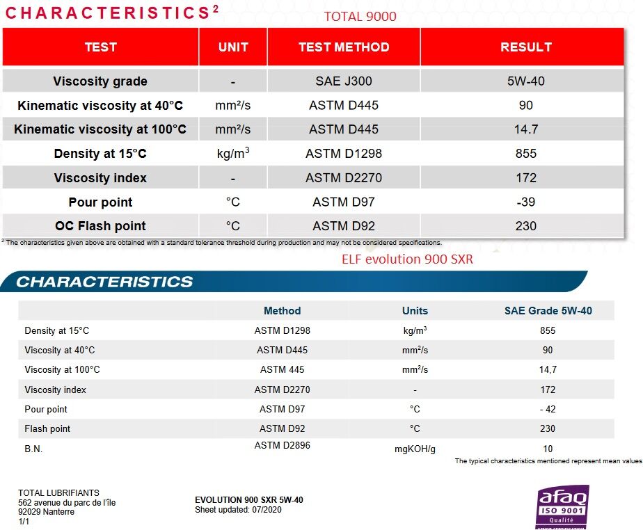

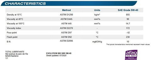

angyalpc2
tudtátok hogy a TOTAL QUARTZ 9000 5W40 kb egyenlő az ELF evolution 900 SXR-rel
szinte kopra azonos
https://www.lubs-products-database.total.com/gallery/ORIGINALS/visuels/23000/23398http://www.lubs-products-database.total.com/gallery/ORIGINALS/visuels/21500/21994

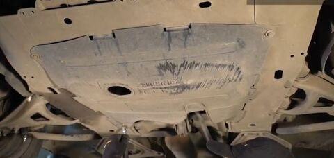

Ilyen Clio 2 motor alsó burkolatot honnét lehet szerezni?
Vagy ez gyári?
Mennyire hasznos? -

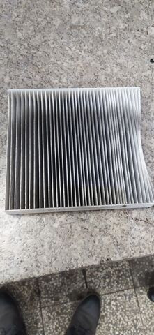

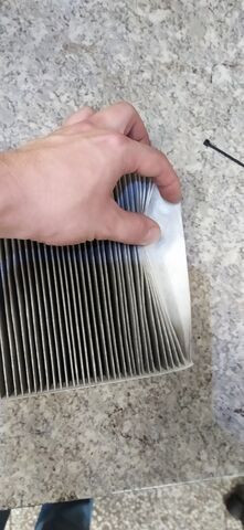

kisgyerek85
Az létezhet, hogy elkoszolódott pollenszűrő miatt fáj/t a fejem?
Napi szinten 4-6 órát a céges autóban töltöm. Hétfőn lett elegem és kiszedtem a pollenszűrőt a helyéről. Elméletileg 7e km-rel ezelőtt cserélték benne (kértem a cseréjét és a számlára is rátették) Ma reggel kicseréltem magamnak és semmi fejfájás, kíváncsi leszek a következő napokra.
Létezik ilyen,hogy 7e km alatt ennyire koszos legyen? -

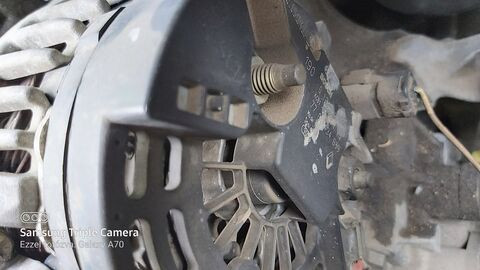

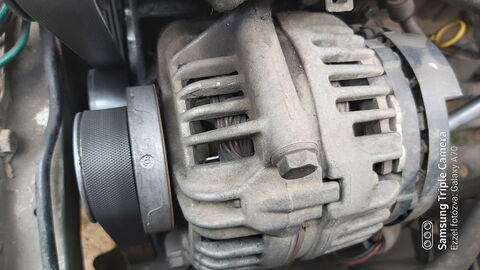

AthlonXP #78715 üzenetére
Oksa generátor szabadonfutó csere.
Ha megnézed a képen is gyönyörűen látszik amite sz@rt a szerelő, hogy teljesen el van kopva a szíjtárcsa. A képen a bal szélen sokkal magasabb a borda ezért kifordul a szíj széle. Ez a fajta tárcsa alumíniumból van és ezt megeszi a szíj ennyi idő alatt. -
rob210
AthlonXP #78711 üzenetére
Az aki a hosszbordást cserélte nektek jól megszivatott!
Ehhez csak úgy férsz hozzá. ha kiveszed az oldalsó toronymerevítő konzolt, amit 4db 10es fejű csavar fog.
Torx megy bele egyébként, de én ezt mindig kicserélem 13as 6 lapfejű csavarra.
Ez egy baromság itt torx csavart alkalmazni.A hiba valószínűleg a generátor szabadonfutója lesz, vagy a klíma csapágy.
De ahhoz, hogy levedd a szíjat nem kicsit fogsz @nyázni így.Ha a generátorrol készítesz képet megmondom azonnal az-e a hiba.

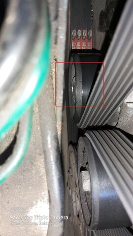

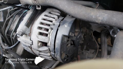

Nem rég írtam, vagy 2-3 hete, hogy valami el kezdett kissé zúgó, morgó hangot adni, mikor jár a motor. Akkor írtam, hogy tavasszal cserélve lett a vezérlés, szíj, csapágy, vízpumpa, külső hosszbordás szíj, feszítő görgők... ( Gates cuccok )
Elvileg azok nem lehetnek a zaj forrásai ( elvileg ), amire gyanakszunk, az a generátor lehet talán ami még gyárinak néz ki ( a hátulján levő fesz. szabályzó rész Bosch-Renault közös cucc ), töltése egyébként rendben van, 14-14.2V .
De akár szervó, vagy esetleg klíma kompresszor is okozhatja, sajnos nehéz megállapítani a hang forrását járó motornál..
Szeretnénk próbaképp levenni a hosszbordás szíjat, viszont a feszítő görgőhöz nem férünk hozzá, nem tudjuk megmozdítani. Azért szeretnénk levenni, hogy akkor kézzel megforgatva/mozgatva a fent említett alkatrészeket, próbálnánk kiszűrni a zaj forrását, hátha akkor kiderül a hiba oka.
A képen jelölt feszítő görgő csavarjához szeretnénk hozzá férni, de semmi hely nincs, hogy lehet legegyszerűbben azt megtenni?
Mert így sajnos azt sem látni, hogy milyen kulcs kellene hozzá, Imbusz, vagy Torx, de nem látszik, melyik...
Ez Gates cucc egyébként, az előző, amit levettünk, az más fajta volt és annál a görgőt, hagyományos hat lap fejű csavar fogta, amihez egy sima 13-as kulccsal hozzá lehetett férni, de ennél ez az opció nem játszik sajnos. -

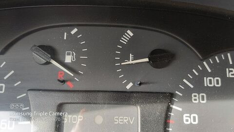

Időközben nézegettük az autót, vízhőfok ügyileg. Apu tegnap vett bele egy beszívott levegő hőmérőt, így most sokkal gyorsabban melegedett be az autó, legalábbis a normális alapjárati fordulatszám sokkal gyorsabban beállt, mint korábban ( pedig a most kicserélt hőmérő is, csak pár hónapos volt, bár az új passzosabban illeszkedik a helyére, mint a cserélt alkatrész.. ).
Viszont a vízhőfok mérő óra az elég fura, továbbra sem nagyon akar beállni a normális üzemi hőfokra a mutatója. Most városban mentünk vele pár kört, szépen melegedett a víz, majd kb a 3. osztást elérve, hirtelen visszaesett kb a másodikig. Gondolom ekkor nyitott a termosztát, bár szerintem itt még nem kellett volna. Mentünk még pár km-t a városban, de a mutató csak a 3. osztásig mászott vissza, onnan sehova se mozdult, szóval nem érte el a skála közepét...

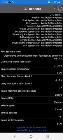

Haza érkezvén, rádugtam a gépre egy OBD2-es, bluetoothos egységet ( semmi extra, de alap adatok kiolvasására, meg hibatörlésre jó ), hogy lássuk számszerűleg a hőfokokat.
Ezeket le is fotóztam:
Itt látható a vízhőfok és a szívott levegő hőmérséklete is elvileg...
Lentebb pedig a hőfok mérő óra lenne eközben. A fentebb látható 85 fokos értéket, az autózásból haza érkezve, majd az udvaron még pár percet alapjáraton járatott motornál mértük. Ezt egy infrás, kézi hőmérő pisztollyal is mértük a termosztát és környékét mérve, kb. hasonló értékeket mutatott az is.
A mutató itt kb. a 4. beosztáson van ugye, de ezt csak itthon, alapjáraton üzemelő motornál érte el, menet közben, a 3. osztástól nem ment feljebb..
Szóval most itt tartunk. -
