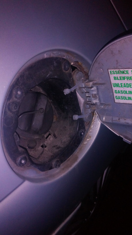

Ettől még nem esik ki alólad a kocsi, csak kellemetlen nyitogatni a tankfedelet. Illetve a lélegeztető nyílás tisztítása megoldást jelenthet.
Ezt a betöltő nyílás alatt találod eldugott helyen, teszek fel mindjárt képet, csak most telóról vagyok.De az fhpd nem lehet ludas?
