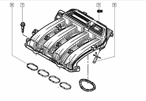

c_chris #44495 üzenetére
Mielőtt tömítéseket cseréltünk előtte kitisztították a márkaszervizben és újraprogramozták (csak ott azt mondták, hogy semmi baj a tömítésekkel, pedig kértem a cserét)! Mielőtt szétszedtük levettük az akksiról a sarukat, de nem kellett újra tanítani! Beraktuk az új tömítéseket és olyan lett az alapjárat amilyennek lennie kell!
Először nálam is alacsony volt az alapjárat! Mikor közép-melegre hült, és indítottam volt úgy annyira leesett, hogy lefulladt! Ez a nagy ingadozás amit a videón láttál, ez folytószelep tisztítás+tanítás után volt!

c_chris #44457 üzenetére
Nem olyan régen én is hasonló cipőben jártam...
Itt vannak az előzmények, ha gondolod olvasd el, az egyiknél videót is töltöttem fel, az alapjárat problémáról!
#41729
#42895De lényeg a lényeg, hogy tömítés probléma lesz! Nálam konkrétan folytószelep tisztítás után jelentkezett! És mint kiderült a folytószelep tömítésekkel volt a gond! De ha már nekiálltunk kicseréltük a komplett szívósorét!
Szívósor tomítések (kép alján 5 gumigyűrű) A tojás alakút csak márkaszervizben tudtam beszerezni!

rob210 #42807 üzenetére
Megvettük a tömítéseket (szívósor, pillangószelep) és kicseréltük itthon az összeset! Öröm bódottá minden a legnagyobb rendben!
Nem is értem a márkaszervizben miért nem cserélték ki a pillangószelep tömítéseket, mikor kitisztították pár hete (azt mondták, hogy azok jók)! Annyira rossz állapotban voltak, hogy minden erőfeszítés nélkül bementek a helyükre! Ezek az újak már illeszkednek rendesen! A magas alapjárat, és az ingadozás probléma is megszűnt! Olyan amilyen a nagykönyvben le van írva! Alapjáratot nem kellett újra pozicionálni, mert azt alaphelyzetbe állították mikor kipucolták! De egy szónak is száz a vége, köszönöm szépen mindenkinek a segítséget és a tanácsokat!
Ha esetleg valakinek szüksége lenne rá, leírom a gyári cikkszámokat:
- Szívósor légbeömlő tömítés (4db): 8200052312
- Kartergáz visszavezető tömítés (1 db): 8200052311
- Pillangószelep tömítés (2db): 8200068566 + 8200068583.Az autó pedig:
Renault Megane 2 ph1.
Évjárat: 2004
Motor: 1.4 16V 98Le -

Adott lenne ez a probléma továbbra is!
Azóta kicseréltük itthon a szívósor tömítést, pillangó szelep újra ki lett tisztítva, nem szív falsot sehol, fhp jeladó megpucolva! Kivettük a gázpedált is, de sajnos az elektronikának a dobozába már nem tudtunk belenézni, mert nem lehet szétszedni!
Összeraktuk de a probléma továbbra is fenn áll! Ha áll az autó jó az alapjárat, viszont ha menet közben lámpa, körforgalom, kanyar, vagy egyéb ami miatt vissza kell váltanom, akkor ingadozik a fordulatszám 1200-2100 között még vissza nem rakom sebességbe! Visszamegy 1000-1200 környékére, majd egyből visszaugrik 2000-2100-ra! Hidegen az alapjárat is olyan 1300-1500 körül van, és mintha picit ingadozna is a mutató de ez minimális! Sőt volt olyan is, hogy beraktam kettesbe gurultam anélkül, hogy nyomtam volna a gázt és gyorsult az autó (emelte a fordulatszámot egészen 1500-ig)! Ezt azóta csinálja mióta a győri renault márkaszervizben kitisztították és újraprogramozták az alapjáratot!Lenne egyéb ötletetek, hogy mivel próbálkozzunk?
