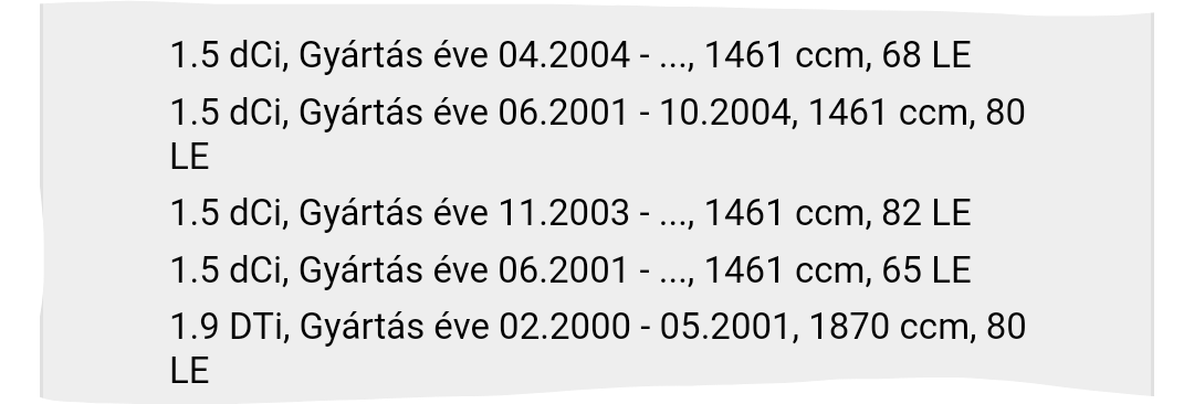

Ez az egész sztori basszus, nem vagyok híve a felesleges pátyolgatásnak, de ez így ahogy van nemhogy a pátyolgatás elhagyása, hanem nem értelmezhető szerelésnek se.
Szivattyú és porlasztók kimérhetők gépben jók-e, utána üzemanyagrendszer takarítás, új szűrő természetesen. Lehetne mérni kompressziót is ha már kint vannak a porlasztók, ránézni a vezérlésre jól lett-e felrakva. Ha ezek okésak akkor annak a kocsinak gyönyörűen járnia kell.
A régi 1.5 dci-k közül a 65 és 82 lovas a két legegyszerűbb és legelpusztíthatatlanabb motor.
A blokk ha jól tudom full ugyanaz, tehát csereszabatosak a dugattyúk egymással. -
