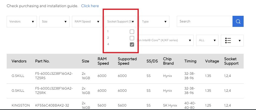

Még 1x mondom,aztán elengedem:
Nézd a képet amit küldtem:
"Socket support:1-2" jobb felül.
Tehát dim 1-ekben és 2őkben is jónak kéne lennie.Akár 2 modullal,akár 1el,nem csak úgy,ahogy te mutatod képben.De úgyse jó.
Csak dim 1ek jók!
Röviden: 2 memóriából felét tudom használni.
És azzal is csak a slotok felét. -
GAbre
#24845312 #61493 üzenetére
Ezt tudom.Nekem is jelzi mostani alaplap,hogy nem optimálásba van,ha arrébb rakom.De megy,mint másik lapokkal is régebben.
Nyilván mostani gépbe is ott van,ahol kell,de nem működik 1ik ram.
Van kompatibilitás lista:
Tehát minden ram sloton kellene mennie.Mert ők maguk tesztelték,azzal amit beleraktam.
Kicsit béna,hogy kiadnak 1 bioszt,alatta olvasható,hogy növelték a ram kompatibilitást.
De most akkor a képen látható teszt melyik bioszon ment le?
Aztán játszál ledes biosszal,hogy most rossz a pendrive,vagy történt valami,vagy válasz másik bioszt pendrive-ra,mert talán másik biosszal talán jó.
De a legfrissebb,meg béta biosszal se jó 1-es slot,ellentétben táblázattal.Illetve memória se jó. -

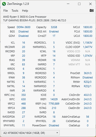

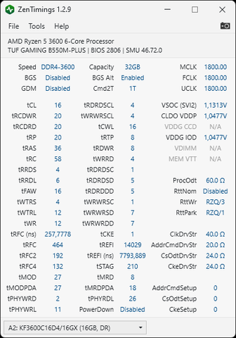

Gyanús, hogy van minőségbeli szórás is, bár nálam szerintem csak az egyik modul volt defektes, mert a mostani gombelemes szórakozás helyett az előző szettel elég volt kivennem a jobb oldali ramot, úgy eljutottam a biosig.
Ami nekem segített bebootolni GDM off 1T-ben:
ClkDrvSrt: 40
ProcOdt: 60
RttNom: Disabled
RttWr: RZQ/3
RttPark: RZQ/1
És persze fesz emelések.Azóta már "messzire" eljutottam, sokat olvasgattam és kutakodtam neten, a feszültségek is alacsonyak, innen már nem piszkálok semmit, csak a ram feszt ami még 1.4v. Lehetne szórakozni az elsődleges időzítésekkel, de most pihentetem, mert már csukott szemmel is újra be tudom állítani a bios minden menüpontját
Ami tuti kinyírta a gépet nálam:
tWTRL 12 alatt
tRC 58 alatt
ClkDrvStr 40 alatt (bootol, de anta hibázik)
VDDG feszek 0.95 (bootol, de anta hibázik)
3600Mhz-nél magasabb órajel nem megy hiba nélkül sehogy sem (alap időzítések, magas feszek stb), de nem is erőltettem sokáig a próbálkozástspleenszuru #61461:

Az enyém először még 3800 CL16-on, de azért picivel lazább időzítésekkel is stabilnak tűnt, de végül elhasalt Prime95-ben.
GDM off még 3600-on is elhasal kézzel beírt xmp értékekkel, ha nem adok neki 1.18V VSOC-ot, vagy 1.48V VDIMM-et.
Ha a VSOC 1.18V, akkor a VDIMM lehet 1.45V.
Mondjuk az is vicces, tekintve hogy 3600 CL16 1.35-re van ratelve.
Ha a VSOC-ot lejjebb veszem, mondjuk 1.14-re, akkor viszont 1.48 (!) VDIMM kell neki, ami megint csak vicc.
Még csak nem is arról van szó, hogy az IMC vagy az IF nem bírják, Micron E-die kitem 1:1:1 3800 CL16-ot ment röhögve GDM off, szorosabb időzítésekkel (az mondjuk 2x8GB single rank volt, azt hozzá kell tenni).
Úgy néz ki elég nagy a minőségbeli szórás ennél a kitnél. -

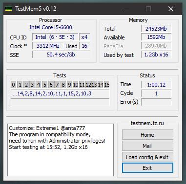

Futtattam tesztet, először nem rendszergazda módban indítottam, ez lett: [kép] Nem volt hiba. Olvasgattam itt a tesztről, azt írtátok, hogy 1óra ajánlott, szóval hagytam addig.
Aztán futtattam még egyet, itt csináltam egy komplexebb képet, légyszi nézzétek meg, hogy láttok e valami furcsaságot. Mert a teszt nem dobott hibát itt sem közel 1 óra alatt: [kép]Szóval nekem jónak tűnik. De hátha nektek valami feltűnik. Vagy megerősítetek, hogy így oké lesz.
Én azt hittem, hogy két eltérő modult, nem is érdemes megpróbálni, ezért ez most meglepett. De vagy 4-5éve nem PC-ztem, szóval lemaradtam rendesen a témákban.

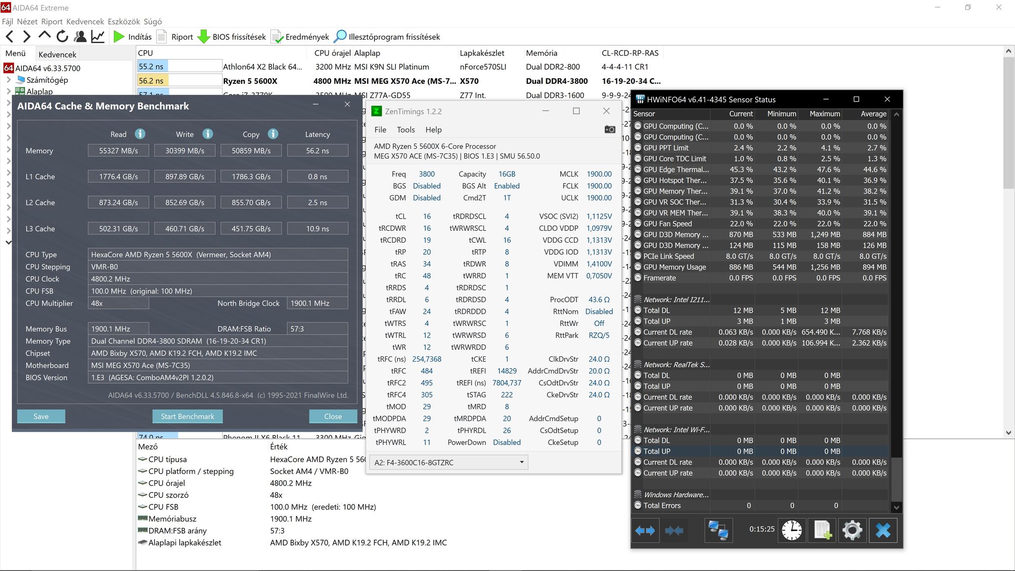

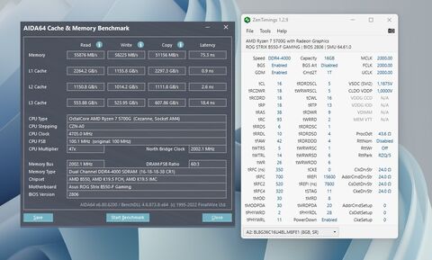

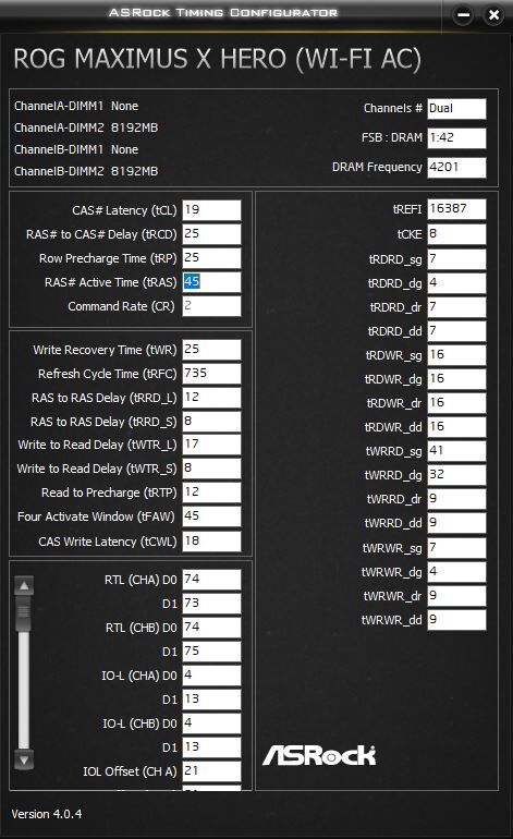

Például a lenti képen egy 2X8GB 4000Mhz Galax hof van a gépemben, simán feltolva 4200mhz-re, megy lazán.
Azonban -ezzel- a KIT-el, közelbe se tudok elérni ennyit az alaplapban, hiába engedek az időzítéseken. Konkrétan 17-19-19-39 1.48V 3733MHz, amit ki tudtam hozni belőle. 3800-on már sehogy se indult el. 20-20-20-40-el sem.
Alaplapnak benne van a QVL listájában is a gskill ram, de alig megy. Ennek mi lehet az oka, hogy nem megy jobban? -

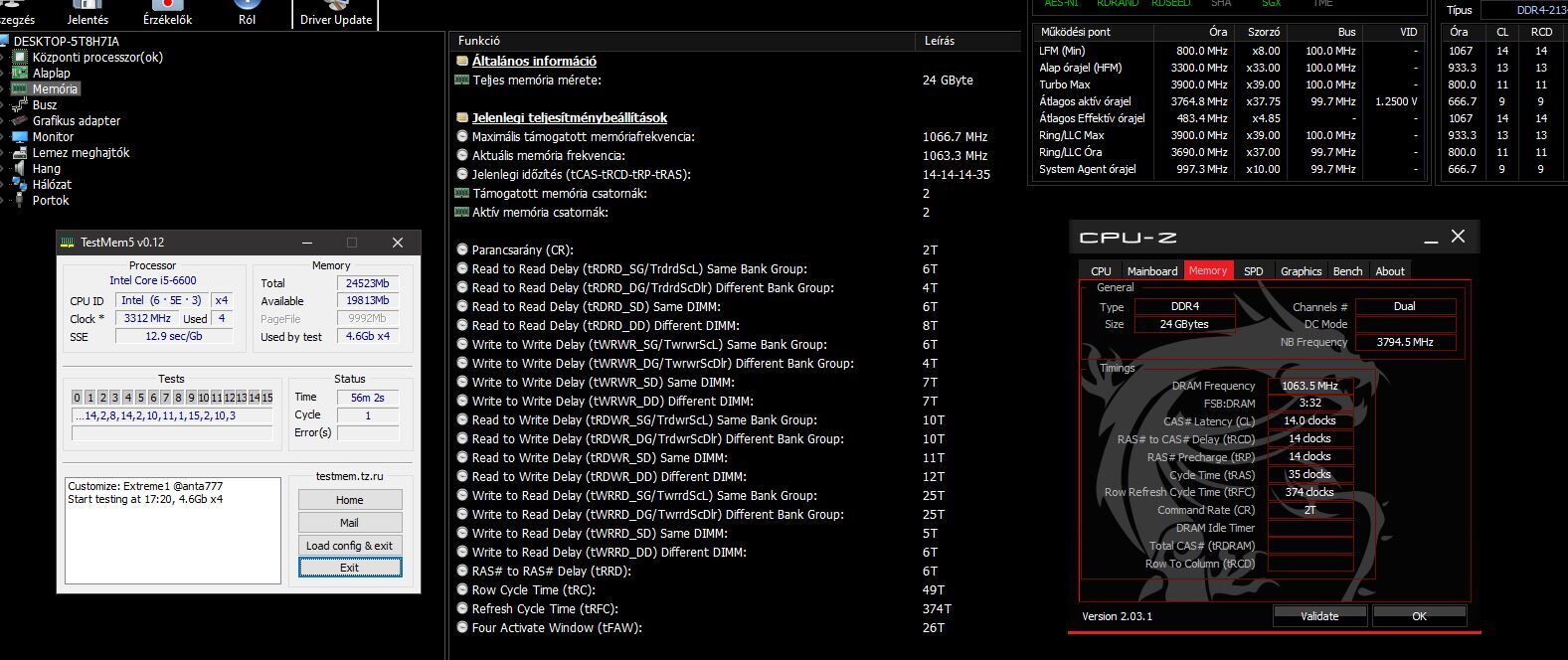

tegnap eszembe jutott, hogy kicsit játszok a RAM-okkal, igazából semmi extra csak feltoltam 4000Mhz-re és máshoz nagyon nem is nyúltam... Érdemes még vele valamit próbálgatni, van még benne rejtett tartalék?
A RAM egy Crucial 16GB KIT DDR4 3600MHz CL16 Ballistix Black RGB kiadás, proci/alaplap látható a programokban:
Előre is köszi!
