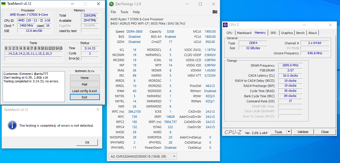

Érdeklődnék hogy ennek a RAM-nak:
CMK32GX4M2D3600C18Mennyi az a biztonságos feszültség ami adható neki?
Jelenleg 5700x mellett, anta extreme teszt hibamentesen lefut így:
1.38V
3800mhz
18-19-19-38 CR2Ha lehetne feljebb, akkor 4000MHz-ig megpróbálnám belőni stabilan.

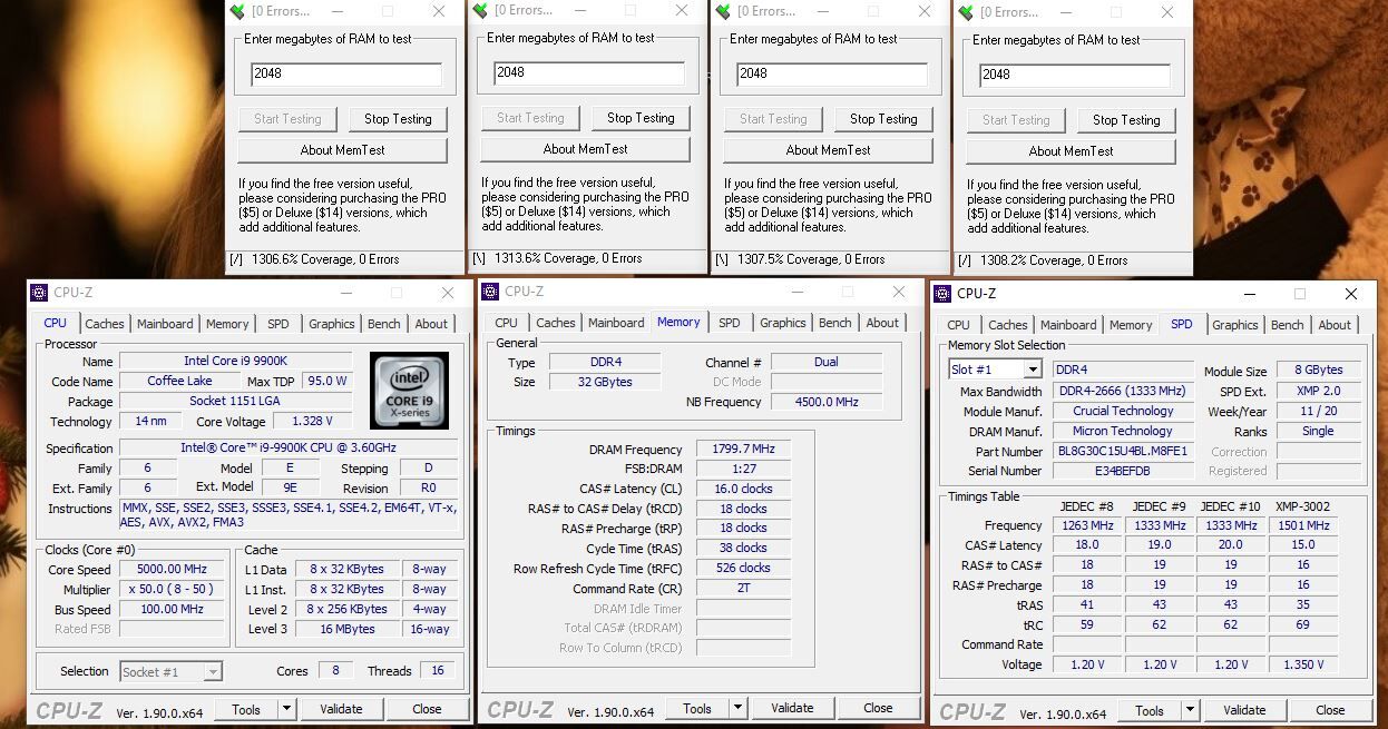

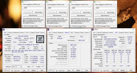

Nemrég vettem egy kitet én is a crucial ball. 2x16GB 3200Mhz kit-ből.
És XMP-vel, fix alapbeállításokon, nem hajlandó bootolni a gépem.Alap időzítés 16-18-18-36, ezt próbáltam 18-20-20-40-re, de még igy sem postol 3200MHz-en, visszarakja 2666MHz-re
Kicsit butítottam rajta 3000MHz XMP, igy már viszont postol. Lent egy kép hogy milyen beállításokhoz nyúltam:
Az lenne a kérdésem hogy mit rontok el hogy egyszerűen nem megy?!
Van egy másik KITem, Galax ram kit 2X8GB 3600MHz, ez viszont 4133-on lazán megy alapbeállításon. Kevés a 2x8, azért cserélném igazából.konfig: z390 extreme4 + 9900k.
