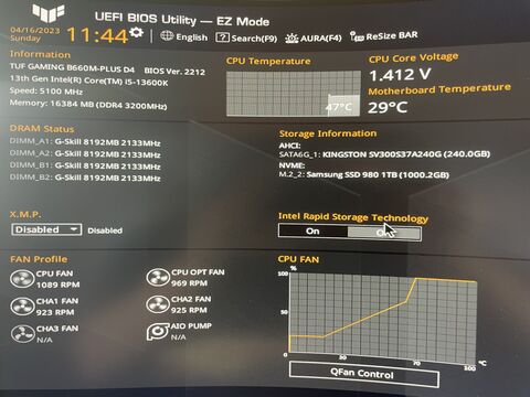

Brekkk

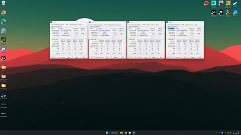

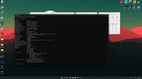

Andrew613 #61935 üzenetére
Ahogy elnézem a képeket a gép látja a ramokat. Mind a 4-et
CPU z kép alapján megvan a 32 GB a 4 modulból.Nincs WIN-ben redszerszinten blokkolva a maximális memóriaméret?

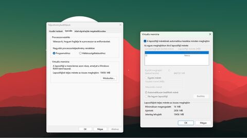

A Virtuális memória nincs maximálva 32 GB-on, hogy efölé ne mehessen?Alaplapi VGA-t használsz, hogy a 16 GB-ból csak 14 látszik?
Intel nem szokott ennyire hálklis lenni a RAM-ra.
Még ha nem azonos Chip-ek is voltak rajta.Láttam HP!! gépet üzemelni 1 Micron és 1 NANYA és 2 Samsung modul kombóval. A Jedec szabvány memóriafrekin szépen mentek.

Brekkk
Andrew613 #61930 üzenetére
Csak egy tipp. Próbáld meg betenni az 1-3-as slotba a lassabb ramot.
Felbootolni Win-be.
Ha látja akkor mehet a 2-4 slotba a gyorsabb ram.
Ennek azért lesz értelme mert az alap beállítások a lassabb ramhoz fognak igazodni a BIOS-ban.Amúgy, ha JEDEC 2400 Mhz v 2666 Mhz-nek szabványnak megfelelően állítod be a RAM-ot akkor sem látszik?
Az intelnél nincs olyan, hogy 4 memória használata esetén a hivatalosan támogatott sebesség alacsonyabb, mint 2 modulra?
Vagy esetleg olyan, hogy a Dual rankos memóriát még lassabban kezeli? -

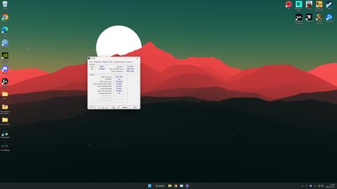

Andrew613
Milka 78 #61928 üzenetére
Legutolsó tesztem így nézet ki:
Xmp off
Gear mod 1:1
3200mhz re beállitva
1.4 feszel
timings 16-19-19-39Sajnos így sem látja a windows. Esetleg a az időzítést hagynom kéne hogy maga állítsa be? Próbáltam még 1:2 be 3600mhz en timingot is beállítva de semmi ismét nem bootolt

Andrew613

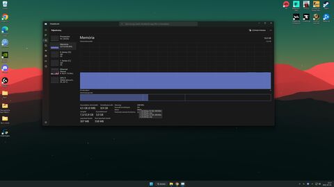

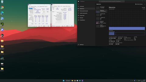

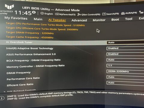

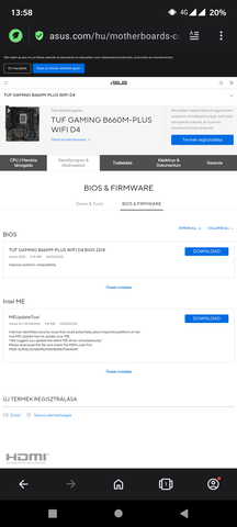

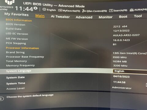

Segítségeteket kérném a következő lenne a probléma:
BIOS és CpuZ is látja a ramom de a windows nem.Asus TUF B660m D4 plus alaplap
i5 13600k proci - BIOS frissítve a legfrissebbre.2x8gb GSkill ripjaws cl16 os 3600mhz ram 16-19-19-39-es időzítés miután a proci nem kezeli a ddr4-et csak a maximum 3200mhzen le van tekerve 3200-ra
másik kit - 2x8gb Gskill ripjaws cl16 3200mhz ram 16-18-18-38 időzítés.van dedikált videokártyám rtx 3070.
azt a két ramot kéne működésbe hozni
Amit eddig próbáltam voltokat állítottam 1.34-1.36 között, időzítést igazítottam a lassabbik ram időzítésére tehát 16-19-19-39 re. De a windows így sem látja,
pár képet is feltöltöttem a cpuz-ből illetve feladatkezelőből. Windwos 11 prot használok 64bit.
Előre is köszönöm a válaszokat! -

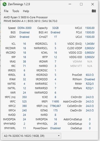

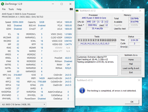

Asus PRIME B450M-A II
2x16gb
Windows 10
AMD Ryzen 5 5600 -

fudi2002 #61907 üzenetére
Tfaw 16-on megy a teszt a trfc talán 280 az alja viszont az 1t az necces lehet G1-ben, legalább is azt írkálják a Rapiban, hogy felesleges cécó, inkább a subokat kell szűkíteni...azért ránézek
Ui : Azóta vettem le a tfaw-ot 16 amióta írtad, hogy csökkentsem csak most perpill teszetlem TM5-el.
