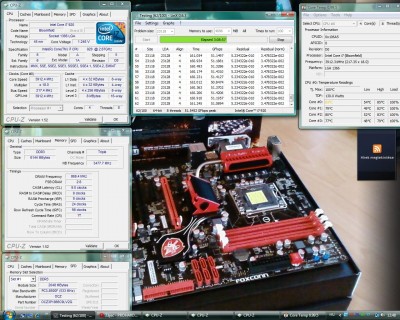

Lőttem én is néhány random tesztet. Emelgettem a BCLK-t és hozzá némileg a feszeket. Itt kezdtem és itt fejeztem be.
Bárcsak ezek is stabilan működnének! -

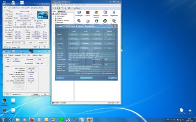

laragirl83
Ez így a képen látható módon megy, de ha 18*200at erőltetem, akár 1.2750V cpu fesszel, akkor is pár perc után meghal gép, vagyis befagy. Nem újraindul, meg nem bsod, egyszerűen megdermed és kampó... ez mi lehet? RAM vezérlőnek sok 200as biciklinél vagy mi?
Itt pl. 20as szorzóval ha nincs elég fesz, akkor újraindul vagy valami, tehát 1értelmű a dolog.

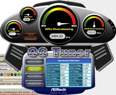

katt777
Erős a lap is!
No meg a smiley-t sem véletlenül tettem oda, hiszen nem nagyon látni, ha finomabban nyomkodom a billentyűket...
Most nézem, nincs ott a smiley!
Ez van, ha szar a mobilsáv, soxor kimaradnak a figurák.
Na de tényleg, egyrészt az ASRock is egy márka, másrészt meg én nem látom, hogy bármiféle különösebb hátrányban lenne 2X annyiba kerülő lapokkal szemben (OK, ASUS P6T Dlx-szal szemben nem 16+2, hanem csak 8+2 fázisos, de sok drágább lap sem tud többet e téren). Persze, valamivel kevesebb a beállítási lehetőség, én is tartottam tőle, de egyáltalán nem fogja vissza a tuningot az sem, az elrendezése és a szoftver támogatása meg kimondottan üdítő sok drágább lappal szemben. Persze kinek-kinek más az ízlése, de sztem éppen elég X58X tulaj van már e topicban is ahhoz, hogy ne csak én legyek jó véleménnyel erről a szériáról.
Még nem nagyon panaszkodott rá senki.
katt777
Vártam ezt a választ!
dime27: 220BCLK volt nálam 3.3GHz-en, annyit tuti bír az ASRock. 225-tel nem bootolt. Hát, talán valaki majd megajándékoz egy Z600-zal + LGA1366 kerettel + 2 Cooling SWiDF2 120P ventivel...
front3r: A QPI/VTT-t vedd le nyugodtan 1.34-re, nálam is stabil vele az új bios-szal. A többi, látom, ua.
