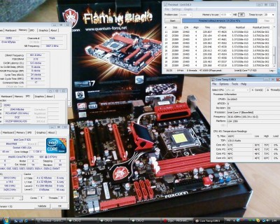

Szerintem nem olyan vészes a dolog,legalábbis az én tesztjeimhez hasonlítva. Inkább azért melegszik nálad, mert egy kicsit több feszkót kér a proci, no meg a 35 fokos szoba miatt...
Nálam egy nagyon kicsivel több fesszel megy 4ghz-en és a hőfokok úgy10 fokkal hűvösebbek, de a szoba is kb 10 fokkal hűvösebb (A 35 fok baromi sok nálad.)
Itt vannak a képernyőképeim, hasonlítsd össze és adj hozzá mindig +10fokot, mert én max26-27 fokos szobában toltam. Szóval szerintem nincsenek elszállva a hőfokaid, hozzák az adott feszkón elvárható értékeket a környezeti hőmérséklet függvényében persze. Inkább egy kicsit sokat kér a procid. Ez az én meglátásom.
