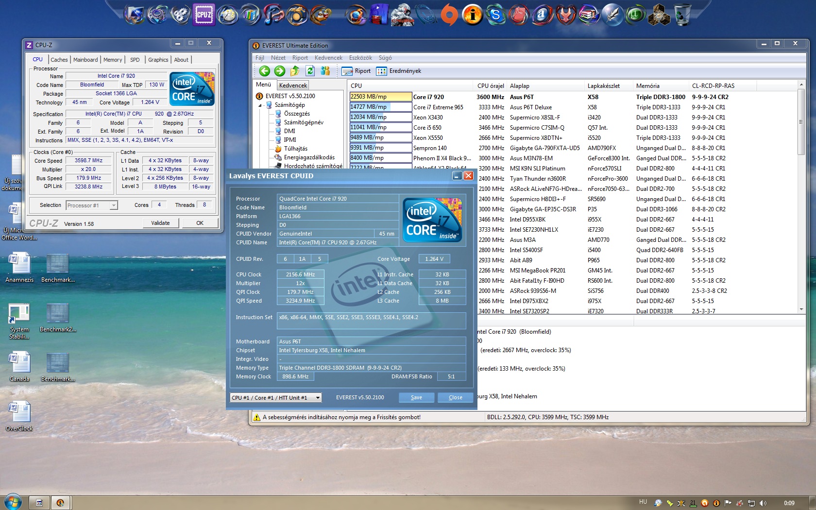

Üdv Mindenkinek!
Egy kis segítségre lenne szükségem. A problémám a következő:
Asus P6T X58 + Intel Core i-7 920 2,6 Gig
Kingston HyperX DDR3 2000Mhz 3x2 gig XMP
Cooler Master Hyper 212+ Hűtés
OverClock: Mindenhol alap feszültségek
Cpu volt:1,2225 AUTO
QPI/ Dram core Volt: 1,3 v
3,5 Gig 175 FSB
Ram 1750Mhz 10-10-10-24 CR2!!!! Atom stabil 8 óra 100%-os Load után is.
Turbo mod kivéve.De és itt jön a bibi:
3,6 Gig 180 FSB
1800 Mhz 10-10-10-24, 9-10-9-27, 10-10-9-24, 9-9-9-24, CR1/CR2
Mindent megpróbáltam, akkor is összeomlik...
Emeltem a prockó feszen 1,3 ig 1,35 ig
QPI-n 1,32 v 1,35 akkor is omliksztem a ramokkal lesz a bibi. Nem vágom milyen időzítés lenne a jó neki.
A XMP-t nem használom, mert ott bősületes feszeket ad, ami lefekteti a Procit.azzal megy a 2000Mhz is, de fölösleg.A manuállal meg nem bírok amikor elérem a 3,6 /1800MHZ-t.
Mi a teendő, azon kívül, hogy gyújtsam fel magam
