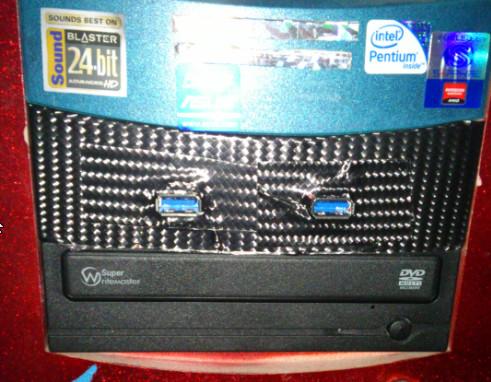

dragonfx
dragonfx
akarok előlapi panelt csinálni ugye megcisnálom a 2 lyukat a 2 lengőkaros usb.nek de ahol ki dugom ott be is tud esni.ugye kfele nem a mert a megvastagitott szára miatt kifele nem tud de befele igen amikor belenyomom pl:a pendrive.ot.
sima usb.ről van szó. usb 3 frontpanel készités.
amugy ja nehéz elmagyarázni mire gondolok.
arra gonbdoltam alul felül van 2-2 alurésza csatin ha azt felfelé kihajtom müködni fog az eszköz? -

dragonfx #14786 üzenetére
Nem tudnál egy kicsit összeszedettebben fogalmazni és írni?
Tisztázandó lenne, hogy milyen usb csatlakozásról van szó: számítógép házba-, nyomtatóba-, usb lengőkábelbe való becsatlakozásról? És egyáltalán miért csúszik ki, miféle- és milyen nagyságú erőhatás ellen kell biztosítani a csatlakozást?
Enélkül csak azt mondhatom, hogy kösd oda madzaggal, ha meg csili-vili kell, akkor villogó LED-sorral kötözd oda.
