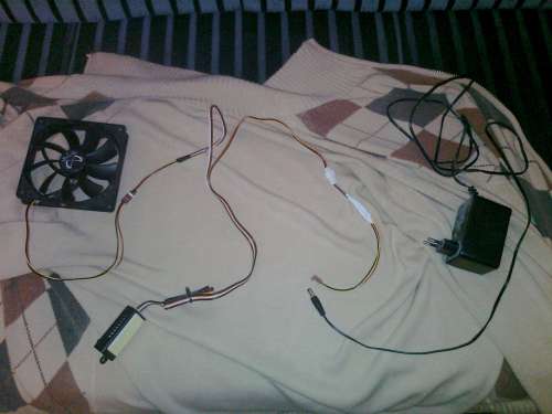

Az adapter trafója ilyenkor biztosan jobban fog majd melegedni. Az egyenirányító diódáktól is függ, hogy mekkora áramot tudnak átengedni. Adaptere válogatja (lineáris/trafós/ vagy kapcsoló-üzemű), hogy a túlterhelést meddig és hogyan bírják. Mindenesetre ne köss a megengedettnél (jelen esetedben 400 mA) nagyobb terhelést az adapterre!
Egyszer kényszerből én is rákötöttem (mindenáron kiakartam próbálni, de nem volt más áramforrás a közelben) egy 1,2 A-os és 12 V-os ventilátort egy elvben 500 mA-os, 12 V-os (trafós volt ez is) adapterre. Gond nélkül kihajtotta maximumra és egy fél percet ment így.
De hogy hosszabb távon hogyan és meddig viselte volna, azt nem próbáltam ki.

Jó lett, kipróbáltam 2 db 12cm-es és egy 92mm-es ventit egyszerre simán visz, fordulatszámot egyszerre lehet szabályozni. Két db 4 pines pwm Y elosztóval kötöttem össze őket. Szóval remek lett, tetszik nagyon!
Na még egy utolsó utáni kérdés: adapter, ventik 12V-osak, mi történik akkor ha átlépem azt a mA értéket, ami az adapterre van írva? Pl. ha 400mA van az adapterre írva és rákötök 3 db 200mA-es ventit? Ez károsíthatja? Vagy csak nem fognak tudni maximom fordulaton pörögni?

"A sárgát ki is téptem a csatiból, azt tudtam hogy nem fog kelleni.
"Nem kell kitépned, csak ne kösd be!
"Egy kérdésem maradt: az jelenthet-e hosszútávon gondot, hogy gyakorlatilag úgy kapcsolom be a ventit, hogy bedugom az adaptert? Ez ugyebár nem egy usb venti hűtőpad, amit úgy indítok el hogy bedugom az usb kábelét a gépbe. Nem fogom kinyírni ezzel a ventit?"
Nem...
De ha biztosra akarsz menni, egy ilyet is beszerezhetsz pár száz forintért. A leghitványabb villamossági boltban is beszerezhető.
Vagy ilyet is.

Huhúúú köszönöm szépen a kimerítő választ!
Jaja, jó nehéz, legalább 400g.
Remek, akkor nem égethetek le semmit! Ez jó hír. Multiméter, meg semmi mérőeszköz nincs itthon, így lemérni nem tudom. (Ideje lenne egyet beszereznem...
)Egy kérdésem maradt: az jelenthet-e hosszútávon gondot, hogy gyakorlatilag úgy kapcsolom be a ventit, hogy bedugom az adaptert? Ez ugyebár nem egy usb venti hűtőpad, amit úgy indítok el hogy bedugom az usb kábelét a gépbe. Nem fogom kinyírni ezzel a ventit?

Így...
Csak a sárga drótot (fordulatszám-jeladó drótja) nem kell bekötnöd sehová sem!
Ami az adapter-hibát illeti: A kismegszakító leveréséhez az kellene, hogy a trafó primer tekercse legyen zárlatos. Ahogy elnézem a tiéd az egy trafós verzió akar lenni (egy kicsit nehezebb és nagyobb a kapcsoló-üzemű adaptereknél).
A szekunder oldalon meg a puffer kondi lehet kiszáradva esetleg. De egy egyszerű multiméterrel megméred a kimenő feszt, és ha a címkéjén szereplő értéket kapod (-/+ 5-10 %) és stabilan marad (vagyis nem ugrál összevissza-->pufferkondi kiszáradva), akkor rendben van az adaptered.
A bekötéssel kapcsolatban: ha fordítva kötnéd be a ventit, akkor a legtöbbször egyszerűen nem indul el. A sárgára ne kössél semmit sem, mert onnan csak egy jel jön ki (ez is a feketével alkot egy áramkört) a ventilátor fordulatszám értékéről!
Az univerzális adapterek egy részén szokott lenni polaritásváltó kapcsoló is. Ez jól jöhet, ha esetleg fordítva kerülne bekötésre a venti és akkor a szétbontása helyet elég a kapcsolót átkapcsolni.
Ettől még én nem használnám a ventilátor ki-be kapcsolójának!

Ha nem működne megfelelően az adapter, mert mondjuk meghalt (nem volt használatban legalább 3 éve), akkor az miből derül ki? Nem is indítja el a ventit, vagy nem tudja max fordulaton hajtani?
Ha esetleg rosszul kötném be a színeket, felcserélve, mi a legrosszab ami történhet? Családi ház automatája levágja a biztosítékot és megvéd? Vagy leég az adapter és/vagy a fan mate + venti?

Valahogy így néz ki:[link] Ez 12 VA-os, az enyém meg 6 VA-os, de ez is bőven elég.
A kábelvégén található csatlakozókat levágtam róla (úgy, hogy később felhasználható legyen). Így maradt az adapter a hosszú drótjával. És ennek a végére került a csatlakozó (egy hibás alaplapból forrasztottam ki), amire a ventit csatlakoztatom. Magához a ventihez nem kelet hozzányúlnom.
tornas
Hasonlót nem olyan rég csináltam én is a laptophűtőmhöz. Egy univerzális adaptert fogtam be, ami 3 V-tól 12 V-ig (500 mA-rel) adja a feszt a ventinek, és ezzel a potméter sem kell, mert a venti fordulatát az adapteren állítom be. Így lényegében csak egy csatlakozót kellett forrasztani az adapter drótjának a végére, amire a venti csatlakozik.
s3toraph
Köszönöm, erre voltam kíváncsi, hogy ha helyesen kötöm össze, akkor működik, semmi több dolgom nincs vele!
Rivaul: Igen, a ventihez csak egy töltő van!
Az adapterrel akarom megoldani, még is csak mobilisabb mint egy tápegység. Plusz hogy nézne már ki, ha pl. kiviszem a konyhába?
Meg jóval többet is fogyasztana, zajolna is... Egyébként azért lesz 12V-os adapterrel meghajtva, mert az usb-s tápellátásról lebeszéltek, pedig az lett volna az igazi, de az nem bírta volna egy usb-ről meghajtani a ventit. -
Ha a gép alá akarsz rakni akkor a szőnyeg teljesen jó
