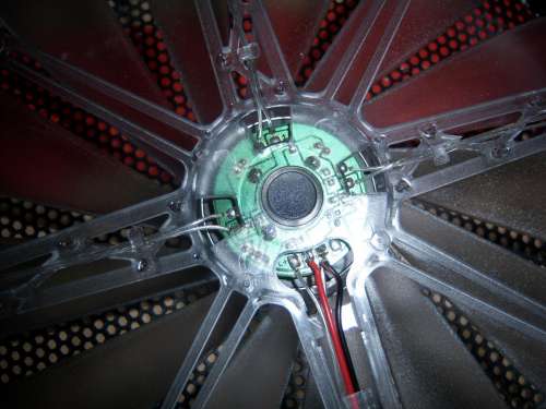

Pit221
fero02 #15741 üzenetére
Az sem lenne gond ha leállna a ház venti,csak ne világítson mindig!
Megnéztem ezt a zalmant,amit linkeltél,csak azzal az a problémám,hogy csak 1 db ventillátort képes vezérelni,nekem pedig 3 van.
Tehát egy olyan elektronika kellene amivel a 3 ventilátort vezérelni tudom.
Neten nézelődtem,de csak hőmérséklet szabályzós vezérlőpanelt találtam,nekem pedig a hőérzékelő nem kellene,csak simán egy 3 csatornás (ami tudja az olyan ventilátorok vezérlését amin egy +12V és egy GND vezeték van). Ebben tudnátok a segítségemre lenni? (Gondolok itt olyanra,hogy kapcsolási rajz,és alkatrész lista) -
fero02
Pit221 #15740 üzenetére
Attól, hogy a bemenő feszültséget csökkented a led-ek még fognak világítani, csak a fényerejük lesz kisebb. Még azt is el tudom képzelni, hogy mikorra a led-ek fényere teljesen lecsökken, addigra a venti is meg fog állni, mert kevés lesz neki a kraft.
Építéssel ne vesződj szerintem, készen is lehet kapni ilyeneket pici pénzért (pl Zalman Fan Mate). De ha a bütykölés a lényeg, akkor nem szóltam. -
Pit221
fero02 #15739 üzenetére
""marad a pozitív és a negatív ág + földelés gyanánt a harmadik vezetéket a házhoz csavarozom"
+/- stimmel (pontosabban +12V és GND), de földelés nincs. Sosem volt. Ha a sárga színű vezetékre gondolsz, akkor az a "fordulatszám visszajelző"."Igen a fordulatszám visszajelzőre gondoltam
""kérdés,hogy így fog e működni a venti szabályozás"
Ha polaritáshelyesen kötöd be neki a tápot, akkor el fog indulni, de csak maximális fordulatszámon fog pörögni. A szabályozáshoz egy olyan csatlakozó kell az alaplapon, amit lehet szabályozni (BIOS-ból, vagy akár szoftveresen win alól egy programmal, pl Speedfan)."Az alaplapon 4 tűs ventilátor csatlakozó van (Asrock 760GM-GS3),lecseréltem a molex csatlakozót 4 tűs venti csatira,bekötöttem a +12V és a GND ágakat,így nem lehet szabályozni a fordulatszámot,csak úgy lehetne ezt megoldani,ha az alaplapon lévő fan csatoló áramerősségét lehetne szabályozni valahogyan,s ezáltal tudna a fordulat is csökkenni kevesebb áram hatására. Vagy egy olyan ventilátor vezérlő megépítésén gondolkozom amit potméter segítségével lehet állítani a feszültséget,s ezáltal a fordulatszám is csökken. Ezzel az a célom,hogy reggel ne világítson a venti éjszakára pedig bekapcsolnám.
""Az elektronikán 3 kábel látható a kivezetésnél fekete, piros, és áttetsző a fekete és a piros kábel jön ki a molex csatiba csatlakozva az áttetsző kábel pedig a led -hez megy,az nincs kivezetve,csak két érpár!"
Nagyon zavaros. A fekete (és az átlátszó) a GND, a piros a +12V, az átlátszó (L+ a panelfeliratozása) pedig SMD ellenálláson keresztül kapja meg a feszültségét. Ha jobban megnézed, akkor minden LED-hez menő pozitív ág így van megoldva.
Az érpár az 4 szál kábelt jelent. Ugye a nevében benne is van: érpár, egy pár az 2 db mindig.
Az üresen hagyott forrasztási pont: lehetséges, hogy létezik ugyanez a venti 3 pin-es csatlakozóval is, vagy ugyanezzel panellal van szerelve egy másik fajta venti is a gyártó termékei közül...ki tudja."Mint a képen is látható GND és a +12V van kivezetve az átetsző kábel pedig a ledekhezmegy (L+ jelöléssel ahogyan írtad).

Pit221
Marcika80 #15735 üzenetére
Molex csatlakozós a ventilátor,addig értem,hogy lecserélem a csatlakozót,s marad a pozitív és a negatív ág + földelés gyanánt a harmadik vezetéket a házhoz csavarozom,kérdés,hogy így fog e működni a venti szabályozás?
Az elektronikán 3 kábel látható a kivezetésnél fekete, piros, és áttetsző a fekete és a piros kábel jön ki a molex csatiba csatlakozva az áttetsző kábel pedig a led -hez megy,az nincs kivezetve,csak két érpár! -
Marcika80
Pit221 #15734 üzenetére
Hali! Itt nézz szét, ha a számítógéped biosa támogatja a cpu fordulat szabályzást, akkor a bios-ban be lehet állítani a cpu beállításnál, vagy windows programokkal érdemes próbálgatni.
Na ez lehet hülyeség amit írok, de esetleg egy külső szabályzót rá köthetnél, mert megoldható, ami segítségével te állítanád be a sebességet. -
Pit221
Remélem, tudtok nekem segíteni,mert én már 2. napja keresgélek,de sehol nem találok választ a problémámra (itt megjegyezném lehet hogy találkoztam a válasszal,csak mint laikus túlsiklottam felette,s a segítségeteket kérném).
Röviden arról lenne szó,hogy van egy led megvilágítású ventilátor,aminek a végén 2 érpár egy fekete,és egy piros színű csatlakozik bele egy MOLEX csatlakozóba.
Az lenne a kérdésem,hogy meglehetne valahogyan oldani azt,hogy az alaplapra csatlakoztatva a ventilátort BIOS vagy program segítségével állítsam a ventilátor fordulatszámát,s ha igen hogyan tudnám ezt kivitelezni??(Mint a képen is látszik a ventilátor elektronikáján van egy hely amibe nem csatlakozik semmilyen vezeték az lenne talán a PWR ért felelős ág?)

3pin volt régebben is és ugye azt szabályozták a lapok feszültség alapján!
Van egy 3pines ventim a 4pines alaplapi csatira rákötve és azt szabályozza.
Csak azt nem tudom hogy ha oké kiveszem termisztort vagy ellenállástés összekötöm akkor úgy fog-e viselkedni mint egy normál sima 3pin-es venti(tehát lehet a fordulatát szabályozni) vagy maxon fog-e pörögni.
Na de majd kiderül:/
#15698) tornas : külön álló kábelon van nem maga a ventin. -
Minden ami kell: hőmérsékletfüggő, kalibrálható,nem pwm-es (bár attól hogy a ventik nem PWM-esek, lehet őket PWM-el szabályozni), bőven elbír 2 ventit (amennyiben együtt akarod őket szabályozni, és nem külön külön)
Az alkatrészek fillérekből kijönnek, bár engem sok helyen nem tudtak kiszolgálni velük vidéken.
Szerk:javítottam a linket
Szerk2: Annyit hozzáfűznék, hogy próbálj puhább és vékonyabb kábeleket használni hozzá majd, és akkor nagyban könnyíted a saját dolgod, és hogyha kívülről is akarod állítani, akkor a trimer poti helyett szerezz valami olyan cuccot, amit fel tudsz tenni az előlapodra is.
