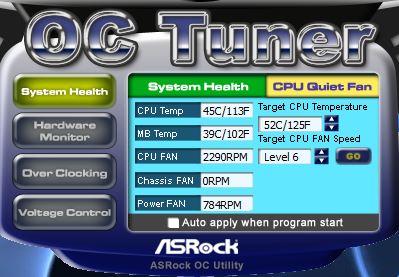

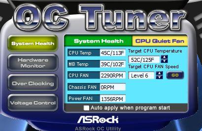

Megoldottam a problémát, egy régi tápból kiforrasztottam egy 86 ohmos ellenállást, és egy kétállású kapcsolóval összekötöttem a ventivel. Egyik állásban 12v-ot kap, másikban átmegy az ellenálláson (nem mértem rá, de 7v körül lehet). Pont olyan halk így, mint a többi venti a házban, úgyhogy meg vagyok elégedve, ha meg kell a hűtés, felkapcsolom
High
Low

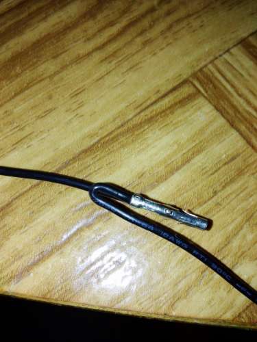

Gagyibb tápokkal nekem működött a tűzőkapcsos módszer, csak a végén kb. 2 milinél be kellett hajlítanom a pöcök felé egy iciri-picirit, hogy rendesen benyomja azt, mert hát marad mellette egy minimális hely, és emiatt nem tudja benyomni kellőképpen.
Ezután kipróbáltam a Corsair tápommal is, azzal richtig nem sikerült. Pénzt költeni meg nem akartam egy pin remover-re, úgyhogy csináltam magamnak egy 100-as szögből.Vagy olvastam nemrég itt egy olyan trükköt, hogy teleszkópos rádióantenna letört végével csinálta valaki, annak akkora volt az átmérője pont, bár ez mázli kérdése.
Sajnos érvéghüvely ebben az esetben nem jó, mert sem a 1,5-es sem a 2,5-es nem ment rá.
1-est, 0,75-öst nem próbáltam, nem volt kéznél, de ha mész a villanyász boltba 4-esért, akkor kérjél minden méretből egyet.

Magam is hasonlóra gondoltam.
Még valami: próbáltam a PCI-os és egyéb molexeket hajlított tűzőkapoccsal kiszedni, de lehetetlen.
Van esetleg valami működő módszer is vagy csak nekem nem sikerül?
Ha mást nem tudtok egy helyet, ahol lehet kapni a célszerszámot nem túl drágán? -

Igen, molexnél kicsit nehéz, mert vastagabb, mint a satás ér. Én visszahajtottam a fém pin végétől kb. 5-8mm-re az egyik vezetéket 180 fokba, hogy tovább fusson szépen a szál. Azért ilyen messze, mert ha pont a tövében hajtod, akkor a szigetelést, meg magát a réz ereket kihúzhatod a pin szorításából - ami nem lenne szerencsés - mert az erek/szigetelés a hajtás nagyobbik ívének oldalán nagyobb utat tesz meg..
Ezután ez fixáltam 1,5 tekerés szigszalaggal, hogy ne vastagodjon a dolog túlságosan, át tudjam tolni rajta a harisnyát, és kész is.
