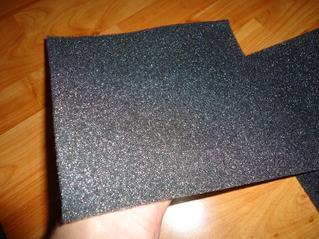

Ha ez az a szivacs amit az alaplapok alá szoktak tenni a dobozba akkor szerintem ne. Ez nem nyitott szerkezetű hanem buborékok vannak benne és az jelentősen meg fogja enni a légszállításodat. Vagy próbálkozz apróban hátha van valaki porszűrősdivel ( régebben voltak, most is találtam vagy 2-3 eladót de 2011-es utolsó up-okkal ) illetve itt egy [link] az hirdetés tulaja most dec20.án volt aktív utoljára.
Hallatom még nem műanyag hanem az a fekete szövetszerű szúnyogháló dupla rétegben való alkalmazásáról, illetve vékonyabb harisnyából is lehet okosítani.
