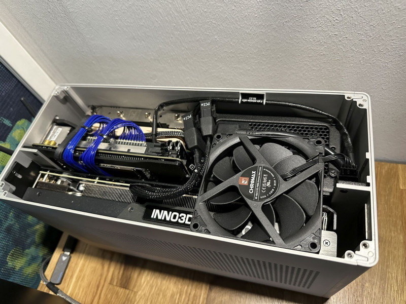

Közben nálam is elkészült a végleges build. Fúú azért mire mindent kitaláltam és minden megjött meg elérhető lett azt hiszem öregedtem egy pár évet.
DingKey AXP90 AM5 Offset Bracket / DreamBigRay egyedi kábelek / Asus Prime Travel kit meg ugye 3D Nyomtatóm sincs..
7800X3d/5070 TI

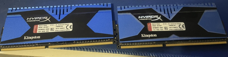

hm... a céges gépben ezek a ramok voltak
Némiképp overkill. Azt hiszem le is szedem a ddr3-as ramokról a hűtőbordát és mennek a ddr5-ös viper ramokra (azok úgyis ledobták a gyári bordákat) -

Most gondolkodok én is váltáson de nálam inkább a kártya vastagsága a tényező a T1-es házban, oda keresek valamit éppen.
Ugyanolyan kompakt, mint az EVGA, csak ducibb.
Remélem, jó alternatíva lehet másnak is, ha 20 cm körüli VGA-t keres magának.
