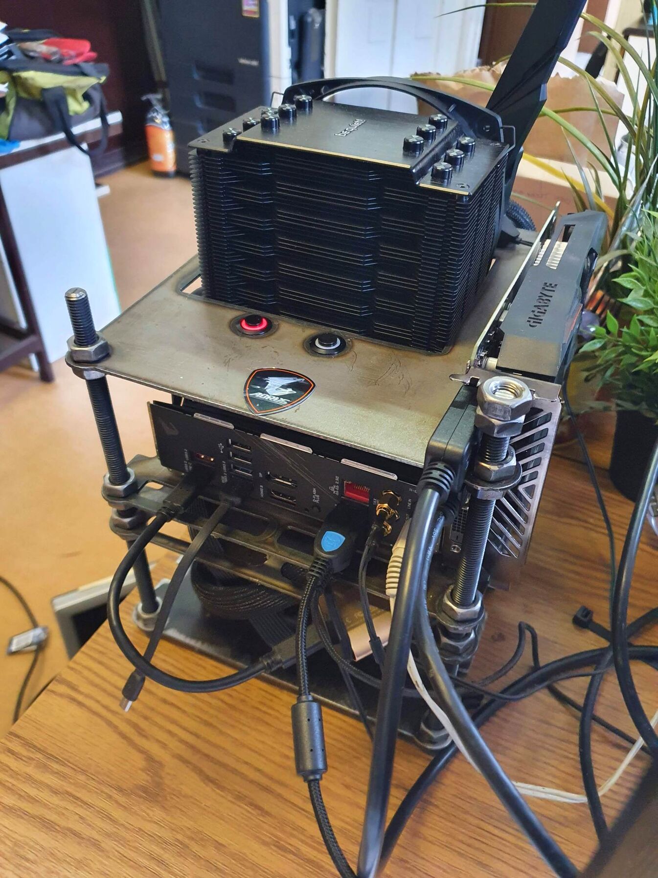

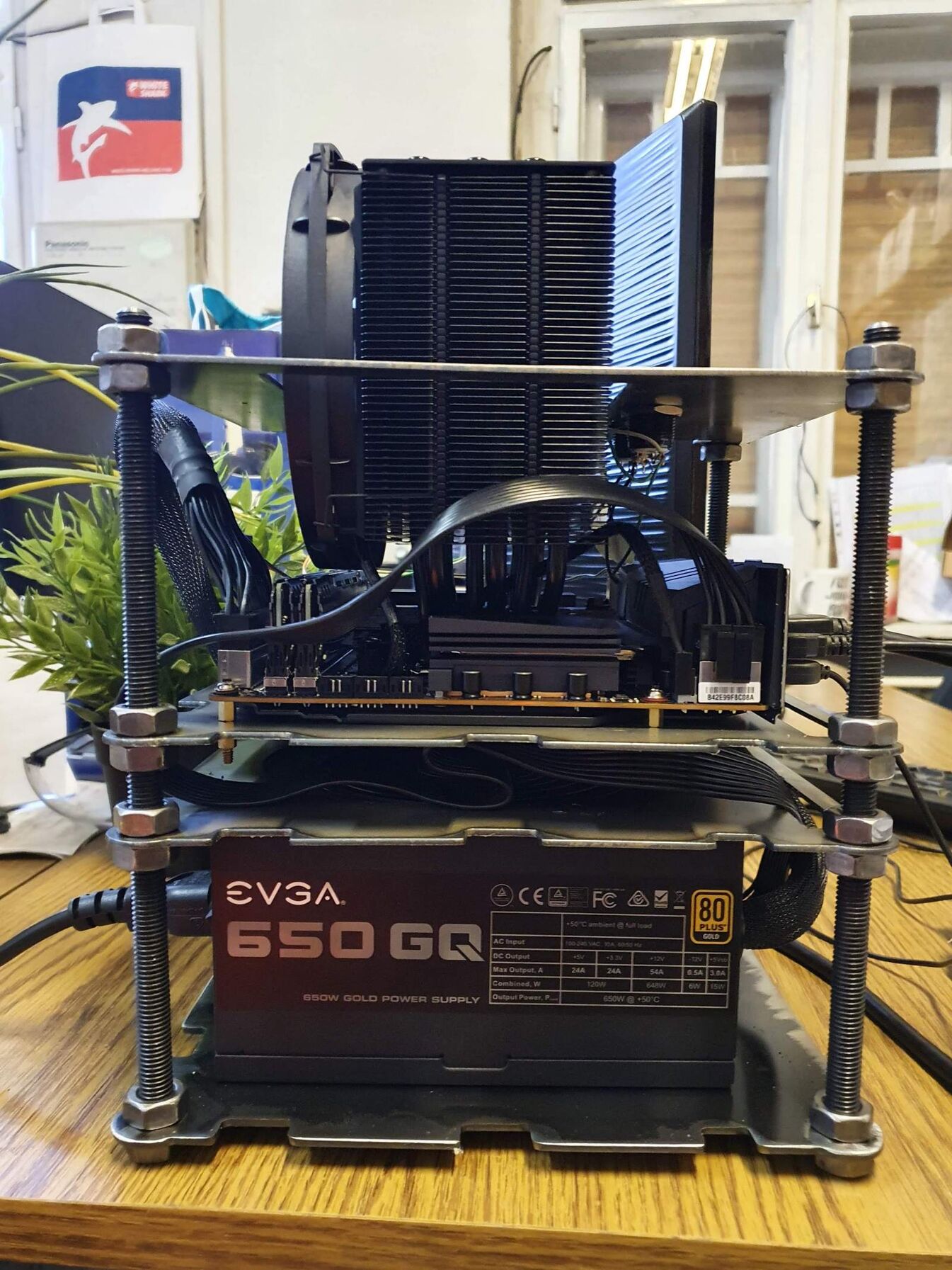

Ez egy retro "ház", natúr acéllemezekből lakkozva. A táp csak össze van szorítva a menetes szárakkal. Bequiet dark rock 4 meg olyan nagy hogy mindenképpen át kellett szelje a lemezt (olyan mint egy autó aminek nem fér be a motorja a motorház tető alatt). A fő bajnak azt érzem hogy a vezetékek nincsenek rendezve. Amúgy nagyon csendes, a ventilátor alig forog a proci 40 fokos (i5-100600k) (mondjuk irodai glép CAD-re az meg max. 1 szálat terhel.. )
VinoRosso
agszabv
#49255
Korábban csináltam egy konceptet, hogy milyen layoutban lenne ez jó szvsz:
Igaz ilyen böszme CPU hűtővel jobb fektetve a lap, viszont a tápot mindenképp állítanám még így is a jobb légáram érdekében. Nyilván akkor a táp mellé kell alulra betenni a VGA-t egy riserrel.
Amúgy ha ráhúzol egy nem átlátszó UV reaktív csövet a menetes szárakra a fedlapot kicsit feljebb viszed, hogy szintben legyen a cooler tetejével, illetve lecseréled egy plexire, meg bevilágítod egy-két leddel egész pofásan nézne ki. -

Attól hogy egy zárt dobozra vágsz két lyukat az egyiken be a másikon ki kényszeríted a levegőt még nem lesz "a leghatékonyabb" a szellőzés. Mert a dobozban a közeg áramlási sebessége és iránya nagy szórást fog mutatni, köbcentinként vizsgálva más és más lesz a közeg hőelvonó képessége.
Ahhoz hogy hatékony legyen (minimális turbulens áramlás, energia veszteség(zaj), és nagy legyen a hőelvonó képesség, a teljes keresztmetszeten azonos irányú, közel állandó sebességű közegre van szükség.
A nyitott konstrukciónál nincs kitüntetett áramlási irány, nem kell hozzá a közeget egy irányba terelni, cserébe több ventilátorra van szükség, amik csak pár cm távolságban vonnak el hatásosan hőt (addig erős a turbulens áramlásuk), és úgy kell elhelyezni a komponenseket, hogy az az egyes pozíciókból az eláramló meleg közeggel egymást ne melegíthessék fel.
Mind két esetben lehet hatékony hűtést eszközölni, csak teljesen más hozzá állásra van szükség.Nekem az dobozolás (cső) a szimpatikusabb megközelítés, mert kevesebb ventilátor kell hozzá és a kiáramló közeg pár méterig irányított marad, be lehet vele folyásrolni, hogy honnan hova szellőzzön.
És sajnos más módszert nem ismerek, amivel, lakótérbe a komfort érzetnek szinten tartása mellett, be tudom illeszteni az órákon át tartó 300-400W hőtermelést(ha ez egyszer kritérium lenne).Szerk.: Megelőztek.

Mindjárt lövök pár képet.
Mennyire fogja fel a zajt a konfig?
. Hátul kivágja nyomtat hozzá egy adaptert aztán fel se tűnik, hogy mókolva van
