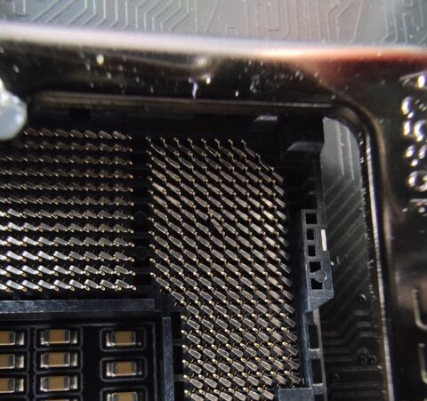

Erre rá fog menni a Black Ridge? Mert ugyebár nem tudni melyik lapokon is van gond. -

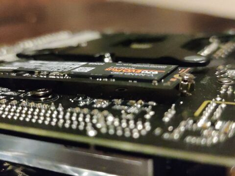

mod: viszont az alaplap alatt lesz, tehat jo lenne nem tul forrofeju ssd-t berakni,

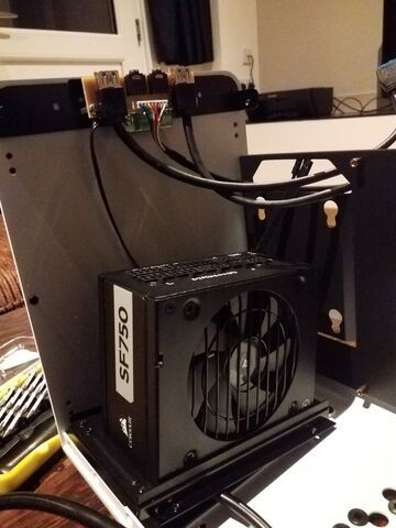

Nekem héten érkezik K39 itx ház (szerintem a velka 3 annak a rebrandelése) és FSP500W táp (Enhance 600W-t is rendeltem de szerintem az SFFTek srác egy ideig nem fog még szállítani főleg a mostani Kinai virus miatt)
Pont ezt a noctua modot akartam megcsinálni, de kiváncsi leszek milyen lesz nélküle.
(R5 3600, GTX1070-t kell majd hajtania) -

És véletlen nem a Noctua szopnzorálja? Nem tudom elképzelni, hogy egy a táp által elvárt RPM-en pörgő 40-es venti halk legyen.A hang nem annyira a venti tulajdonságainak köszönhető, hanem hogy egy kis résen kell áttolni nagy légáramot. Ha meg leszabályozta azt a gyári ventivel is lehet egy LNA beiktatásával, csak az nem fog elég légszállítást biztosítani.

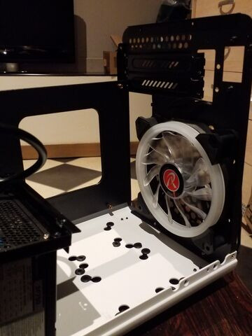

AxBattler
#48141

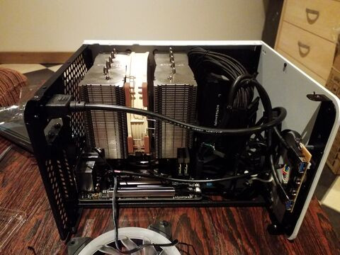

A 22.6 cm hosszúsággal nincs gond, pont befér. Ennél a lapnál a pci slot a cpu mellett van, így a vga is kipipálva. A 22.1 cm szélesség a macerásabb. Sfx táp megy bele, amit az atx kereten a ház eleje és plexis széle felé kell eltolni. Így talán a táp mögött elfér majd a normál magas memória, és a tápcsati. Ha netán mégse, akkor távtartóval kb 2cm-rel kitolom a ház elejét. Ezt már láttam neten styx-nél alkalmazva. Így a táp is előrébb tolható. A sata csatik és ház usb csatija lesz még érdekes.
Jah és az alaplap tartó konzolon kivágtam azt a kidudorodó részt, mondom az is útban van, nem kell az oda. Aha egyből vesztett egy kicsit a merevségéből, de nem vészes, úgy is két végén rögzítik a csavarok.
Aztán lehet a végén még sem a metisbe kerül bele. -

40-es venti mindenképp k..va hangos. Flex ATX ezért felejtős. Amin gondolkodtam korábban, hogy lehetne-e kukázni a gyári ventit és 1-2 leszabályozott 80-as ventivel az oldalán megfelelő hűtést adni neki, de gyanítom az meg nem férne be a Velkába (vagy talán ha 12mm vastag).

(redgoat/HA)Ha a hátlapi M.2 nem kizáró ok, a VRM rendben van az AsRockon, ha az, akkor Aorus..pacek kis lap szvsz, egyedül a VRMbe lehetne belekötni, de nem mindenki akar R7 OCt ITXben ugye..mondjuk topflow hűtővel (C12P) a 2700at szépen bírta nálam, a 2600 meg sima liba.

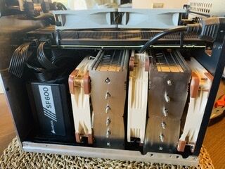

A noctua gyári ventijén a fém felfogató, pont fordítva van, mint, ahogy lennie kéne.?Melyik irányba fúj a noctua venti? Ha hátrafelé, akkor a hátsó toronyhoz kell rögzíteni a fém pecekkel úgy, hogy a venti motorja feküdjön fel a lamellákra...
Ha ilyen közel van a hűtő a gép hátuljához, szerintem teljesen felesleges oda még egy ventit rakni pluszban...

Arra gondolsz a rossz rögzítéssel, hogy ha a helyén van a venti akkor nem tudod meghúzni a csavart, ha meg nincs bent a venti, akkor meg tudod, csak nem könnyű felrakni a ventit?
Akkor azt hiszem egyet kell értsek veled D9L esetén ugyanez...
Én úgy csináltam, hogy a venti teteje egy síkban van a hőcső tetejével (szóval kb fél centit túllóg felfelé a bordán), és úgy sikerült be is csavarni a csavart, meg a venti is nagyjából a helyén van. Bár sok szerelés esetén lehet elnyalom majd a csavart. Igaz így a vrm borda kicsit kevesebb szellőt kap, de nem tervezek nagy tuningot, így meg oké. -

Tudtam rögzíteni kicsit le kellett feszíteni az alját és nagy nehezen be tudtam nyúlni és rá akasztani a ventilátort egyébként egy i9 processzor van a borda alatt. Iszonyat rossz tervezési kivitelezés a noctua hűtőt alig tudtam rá fogatni mert rövid a rögzítőcsavar szerintem már szét kentem teljesen a processzoron a hűtőpasztat. elvileg kész vagyok csak piszkosul nem merem bekapcsolni a gépet.

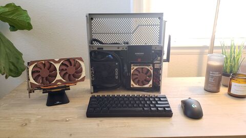

Archttila

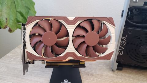

Ez aztán a custom GPU cooling
Ugy látszik egyre többen unják a gyártók által használt gyatra tejfölös doboz megoldásokat

Üdv! Vett mostanában valaki ASRock Fatal1ty B450 Gaming-ITX lapot? Friss biossal adják, menni fog az R5 3600 benne bios frissítés nélkül?

A tápot kivéve nincsenek kőbe vésve a ki- és befújási irányok. Nyilván van egy irányadó alap, de onnantól neked kell kitapasztalni, hogy a konfigodat összességében és 1-1 alkatrészt vizsgálva mikor lesz átlagosan a leghűvösebb és/vagy legcsendesebb.
Metist lehet úgy szerelni, hogy fentről be, hátul ki, a táp 80mm-es ventije pedig úgyis kevesebb levegőt mozgat a két 120-asnál, kevéssé kavar be. Vagy megfordítva hátul be, cpu venti szívón a bordán és a táp felé ki. Játssz vele.
