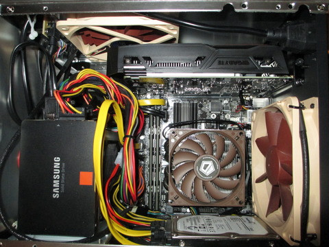

Jelen felállás most. Kábelhosszabbító vagy harisnyázás folytatását tervezem.Továbbiakban egy full alu előlapot szeretnék csináltatni plusz átfesteni.
