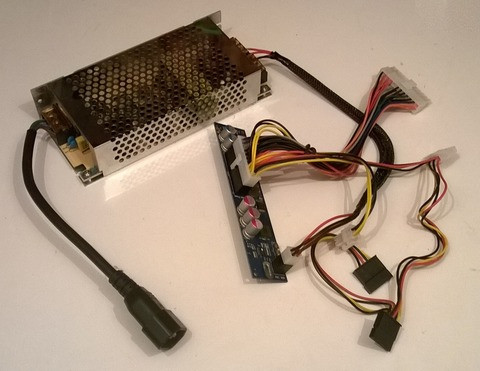

Ha láttam volna értelmét, akkor biztosan. Amúgy, mint a linkelt képen és a háza(i)mon is láthatod (saját kép mindegyik) én is buherátor vagyok, nem kicsit, de feleslegesen nem szeretem túráztatni magam, ha tudom (vagy erősen sejtem), hogy mi lesz a végkifejlet.
(#37606) lajos75: nálam így alakulnak a fogyasztások a GTX750Ti-vel...
(#37608) t72killer: nekem azt hiszem 20k volt anno a teljes szett és csarébe teljesen passzív minden és ciripelés sincs. Szerintem ennyit megért a dolog. Előtte 3 ATX passzív tápot is használtam, de ezekből 2 erősebben, 1 pedig gyengébben ciripelt. Ezért döntöttem az "egyedi tápegység" megoldás mellett és be is vált...
És én is a beépített táp híve vagyok. Minden ilyen házam így épült, mert szerintem sincs értelme a minimalizálásnak, ha utána meg 5 új "dobozkát" kell pakolgatnom az asztalon...

Értem. Ha alapból felvesz kb 60W-ot, akkor 100W fölé kell tervezni a LED tápot és a panelt is, jó erős 12V-os ággal a panel részéről. Nem tudom, mennyire vagy elszánt a témában, pl egy ilyen kategóriájú panelt és egy 120W-os LED tápot javasolnék. Csak ez a kettő így drágább, mint egy minőségi gold SFX táp, de te tudod...
Farkán húzott tápegységet én csak laptophoz vagyok hajlandó használni, a tu100-amba beépítettem az AC/DC-t (hogy aztán most kiszedjem
), nekem valahogy lerombolja a "pici gép" imázsát a mellépakolt kilós kocka... -

Mi van még a gépben? milyen winyó, proci? 3.5"-os winyók induláshoz van, h 20W-ot is kérnek és a proci is full terheléssel szokott indulni.
Amúgy pont azon vagyok, hogy kihajítom a paneltápos ügyességet a tu100-ból, nincs sok értelme: egy 500W-os(!) sfx kocka is belefér, ami ráadásul semmivel se foglal kevesebb helyet az ac/dc-mnél. Ok, lehet 1-2W-al több lesz az effektív fogyasztás, mint egy ideális panel+LED-táp páros esetén, de nem ettől fog bedőlni a családi kassza. Cserébe ott a lehetőség, hogy vga-t, esetleg izmosabb procit tegyek a házikóba, ebbe azért belefér. Így akár a nagygépem is cserélhető lenne otthon.

És ez miért is függne a mini psu hatásfokától? Azt mondtad, hogy 5 A-t tud a tápegységed... Az, ahogy már Patice is leírta 5 A x 12 V = 60 W-os teljesítmény... Azt ugye te sem gondoltad komolyan, hogy ebből egy "jobb hatásfokú mini psu" mondjuk 65 W-ot állít elő? Ha kellett a gépnek akár csak egy pillanatra is a 65, vagy akár 70 W és az nem állt a rendelkezésére, akkor annyi... Nem fog elindulni, vagy ki fog kapcsolni egy bizonyos ponton, ahol is szüksége lenne az extra energiára...
Sajnos amíg nem áll a rendelkezésünkre egy energiamegmaradás törvényét áthágó technológia (ami megoldaná az emberiség számos nagy problémáját), addig sajnos teljesen jól reagált a géped.
Én amúgy egy ilyen kombót használok:
240 W led tápegység + 180 W paneltáp
És természetesen minden más is passzív a gépemben. -
