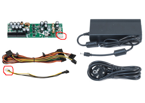

Ez ( [link] ) a tápegység helyettesíthet egy laptoptápot? Természetesen pontosan 12V-ra beállítva?
Ugyanis van nekem 2 db ilyen új 2 A-es (mert annak idején csak ilyent kaptam a LED szalagokhoz, utána vettem az 5A-osat) , és egyik ismerőssel tudnék cserélni (LED eket is szerel).
Ahogy nézem, tanultam, egyenáram az egyenáram mindenhol, de a mai világban már ez sem biztos!

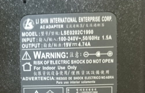

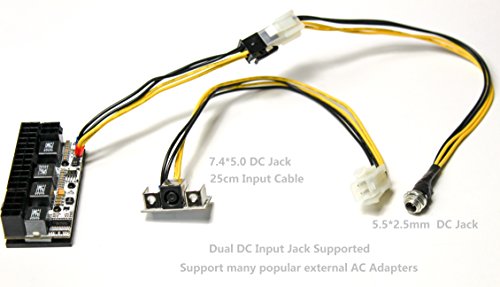

Olyan töltőt kell keresni ami 7,4x5mm "Center pin" jellemzően DELL/HP brand használja, ha rajta van a: "Delta Electronics INC." felirat meg szabad venni.
Viszont a barkácsolást így sem úszod meg, mert a táphoz érkező "19V"-os ajzatót (Baloldali) nem tudod feltenni a F7C Evo-ra, azzal csak a "12V-os" (jobb oldali) csatlakozó kompatibilis.
De amit Radi8tor írt sorkapocs/forrasztás + MiniFit-jr 4P sem megvetendő, bizonyos szempontból megbízhatóbb mint a DC jack.Van rajta bőven SATA tápkábel, igen.

Igen, ha elég a 90W, de barkácsolni kell hogy össze lehessen kötni a kettőt, a csatlakozók nem stimmelnek, ha erről a DC-DC-ról van most szó:[link]
Amúgy nem egy minőségi táp, ha átlag használat mellett nem tudod marokra fogni huzamosabb ideig, akkor kell majd egy jobb hatásfokú/minőségű versenyző a projekt-hez.

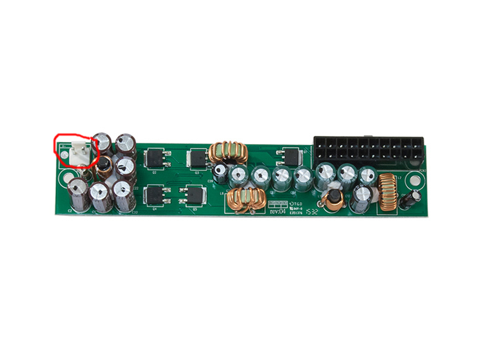

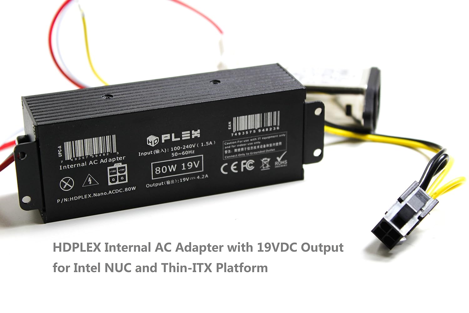

Az ilyen tápok rendszerint a 12V ágat szimplán átengedik szűretlenül, emiatt tulajdonképp csak valamiféle túláram szabályzást raknak bele. Iletve néha raknak egy LC szűrőt a bemenetre de annyi.
DC-DC átalakító 1-1 ICvel meg is van oldva.
A mostani ATX tápokban is már DC-DC panellel van megoldva a 3.3 és 5V, igaz kicsit nagyobb tekercs meg szabályzással, de jóval nagyobb terhelést is bírnak.
Vannak 12V táposak és "változót" fogadó (általában 16-24V) darabok. Rendszerint a 12V verziók az olcsóak a már fentebb leírt okból (12V-t áteresztik), cserébe ha szar a 12V tápkocka akkor az alaplap is szar tápot kap.
Szóval ha kicsit is nagyobb procit tervezel bele akkor az eredeti tápot kizárnám, mert az 4A-t bír 12V ágon (4.5A max).
Ebbe könnyen beleszaladhatsz 35W procival, akkor legalább a csifi összeállítást válaszd.
Ha külön veszed a tápkockát akkor figyelj, hogy 12 vagy 19V táp kell hozzá.
Csifit láttam 11k-ér, de az szerintem csak a tápkocka és láttam 15k-ért is, az viszont valószínű a paneltáppal együtt. -

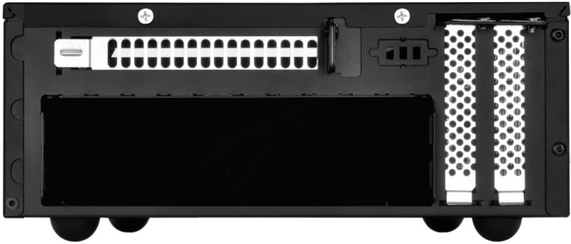

no, összeraktam az F7C alpha-t immar a masodik WD RED-del..
amennyire tudtam, ugyeltem a zajcsokkentesre - HDD talca alatt gumi, a HDD-k is puhara vannak csavarozva es a venti is rezgescsillapitasos felfogatast kapott...
Ha felemelem a gepet -szinte semmi hangha..
Viszont ha a polcra teszem a gepet, meg mindig van egy olyan vibracioja amitol berezonal az alatta levo polc.Kerdes - hasznal valaki rezgescsillapito alatetet?
Arra gondoltam, mivel nem nagy a haz, az egesz ala beteszek valami ilyen vagy ilyen szivacsot... -

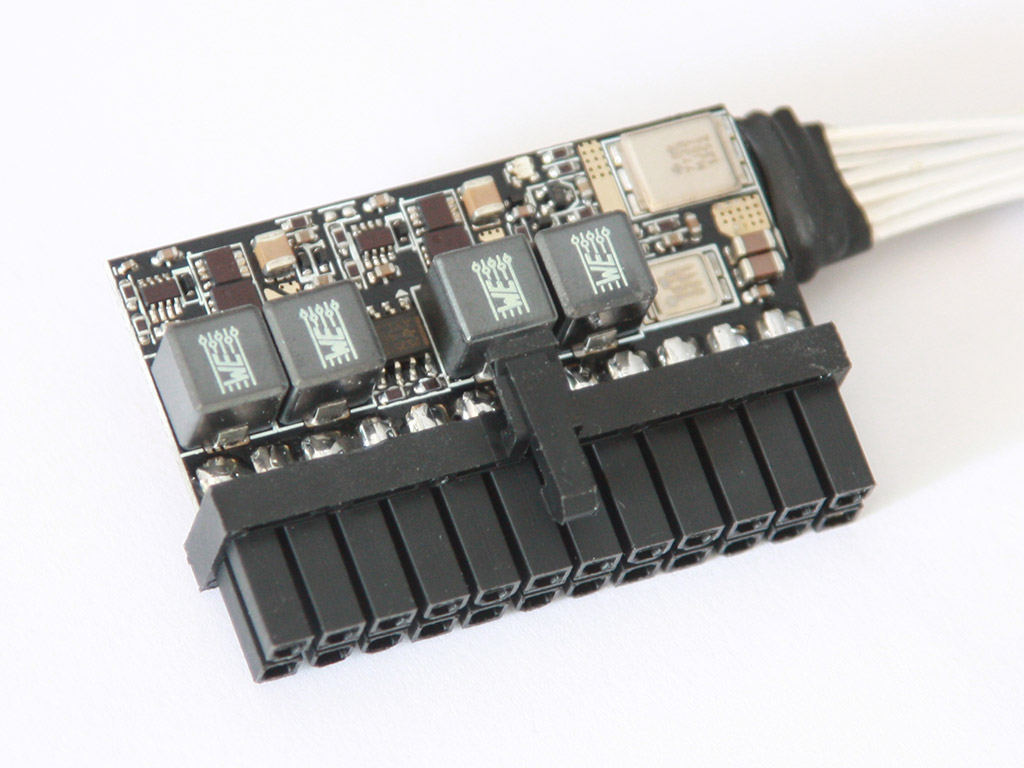

"15A a peak, ráadásul ezt csak át kell engednie kívülről (Switched input), ergo ezzel elvileg nem lehet túlterhelni."
picoPSU-160-XT: "At max load, forced air ventilation is required. For fanless or improper ventilation operation derate the output of the 3.3 and 5V rails until PSU temperature falls below 65C. Peak load should not exceed 60 seconds. Combined max power output should not exceed more than 200watts."
Egyszerre pár darab 3,5"-es HDD felpörgésénél jól is jön a peak 15A, azok egy percen belül vannak.

A 160W az ágak (3,3 / 5 / 12V) összesített, névleges terhelése. CPU-nál és dVGA-nál a 12V-os ág terhelhetősége számít, az a szűk keresztmetszet. Itt írtam róla bővebben.

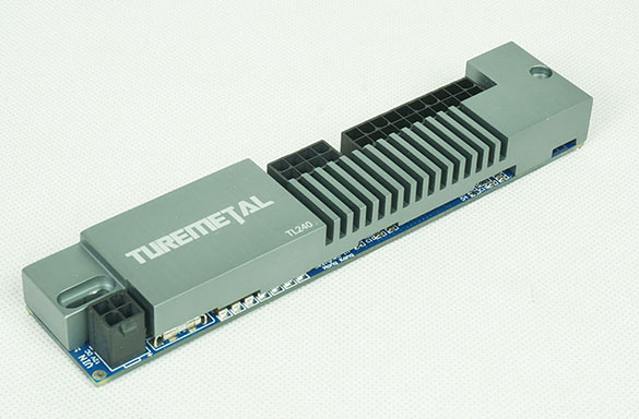

Itt lehet rendelni az egyéni igényekre szabható G-Unique-féle PDCB-t ('PicoPSU'-t, ha úgy tetszik, de az igazából konkrét termék márkaneve): smallformfactor.net
- 24 mm magas PCB
- Rendelésre készül 120 / 220 / 300 / 400W-os kivitelben, tetszés szerinti kábelhosszban és kábel konfigurációban, hozzávaló 330 / 400 / 500W-osra módosított DELL AC-adapterrel.==========================================

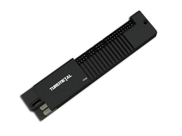

Turemetal TL240 hivatalos oldal - [link]
- 155 x 32 x 20 mm
- 240W==========================================
Turemetal TP240 hivatalos oldal - [link]
- 155 x 32 x 20 mm
