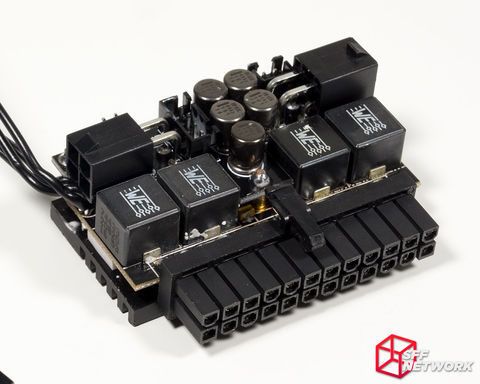

HDPLEX 160W DC-ATX (nanoATX Series): azért nem teszik állt. ilyen közel az induktivitásokat mert egymást is szórják.
HookR
HDPLEX 160W DC-ATX v4 hivatalos oldal - [link] / smallformfactor.net review
