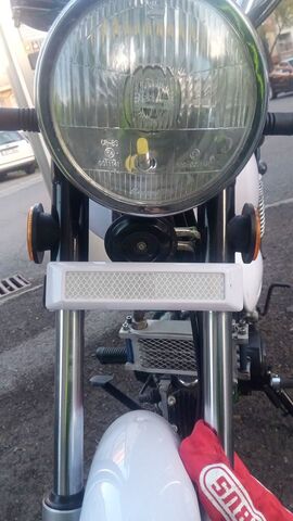

minden motorra, ha cserélgetnénk.Másik, Ide a prizma helyére szeretnék valami LED-bar-t esti túrázáshoz, na de milyet, az ebay-es zöme gagyi 1W-os modulokból áll, elszórva 3W-os szintén gagyi lámpatestek, van aki már vett magának minimum XM-L2 modulosat?
U.I.: A helyzetjelző, már azóta be lett gumizva nem fityeg olyan idétlenül.

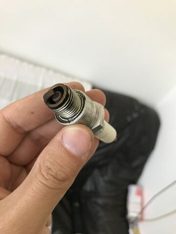

Sziasztok. A gyertyaképpel még soha nem foglalkoztam. Vacakoltam egy darabig mire megfelelőnek éreztem a kis Amicot. Amit szűrőt vettem bele, olyan vastagon volt olajozva hogy sehogy nem tudtam vele beállítani. Kinyomkodtam, két papír között felitattam, aztán beállítottam, most jó. Viszont olyan 50 körül van egy kis torpanás. Kis emelkedőn át sem jut rajta, egyenesbe túlforog és megy 70-ig. Én a vario görgőpályáira tippelek de mondom hát ha még mindig a karburáció nem jó. Szóval ez lenne a gyertya. Cca 40km van benne, ebből az utóbbi 10-15 ami már a "jó" beállítással futott. Az olaj valami alap mol 2t mert az volt itthon egy flakon mikor megvettem.
#89309696
Kivettem a 8-as gyertyát és fekete kormos taknyos, úgyhogy visszaraktam bele a 7-es régit amivel őzbarna volt anno, meglátom mit produkál.

Sziasztok!Milyen vizhuteses,vagy esetleg 4T robogot tudnatok ajanlani?
Idaig csak a "jol bevalt" leghuteses 2T robogoim voltak,viszont nyaron 40fokban,hegymenetben mindegyiken ereztem,hogy nem ez a kedvenc mukodesi korulmenyuk.
Emiatt gondoltam ismet cserelni vagy vizesre,ahol egyreszt latom az aktualis homersekletet illetve nagyobb a felulet,vagy 4T-re,ami hatekonyabban kevesebb hot termelve mukodik.
Viszont picit el vagyok veszve,hogy ezekbol melyiket szabad es melyiket nem.
Koszi! -
