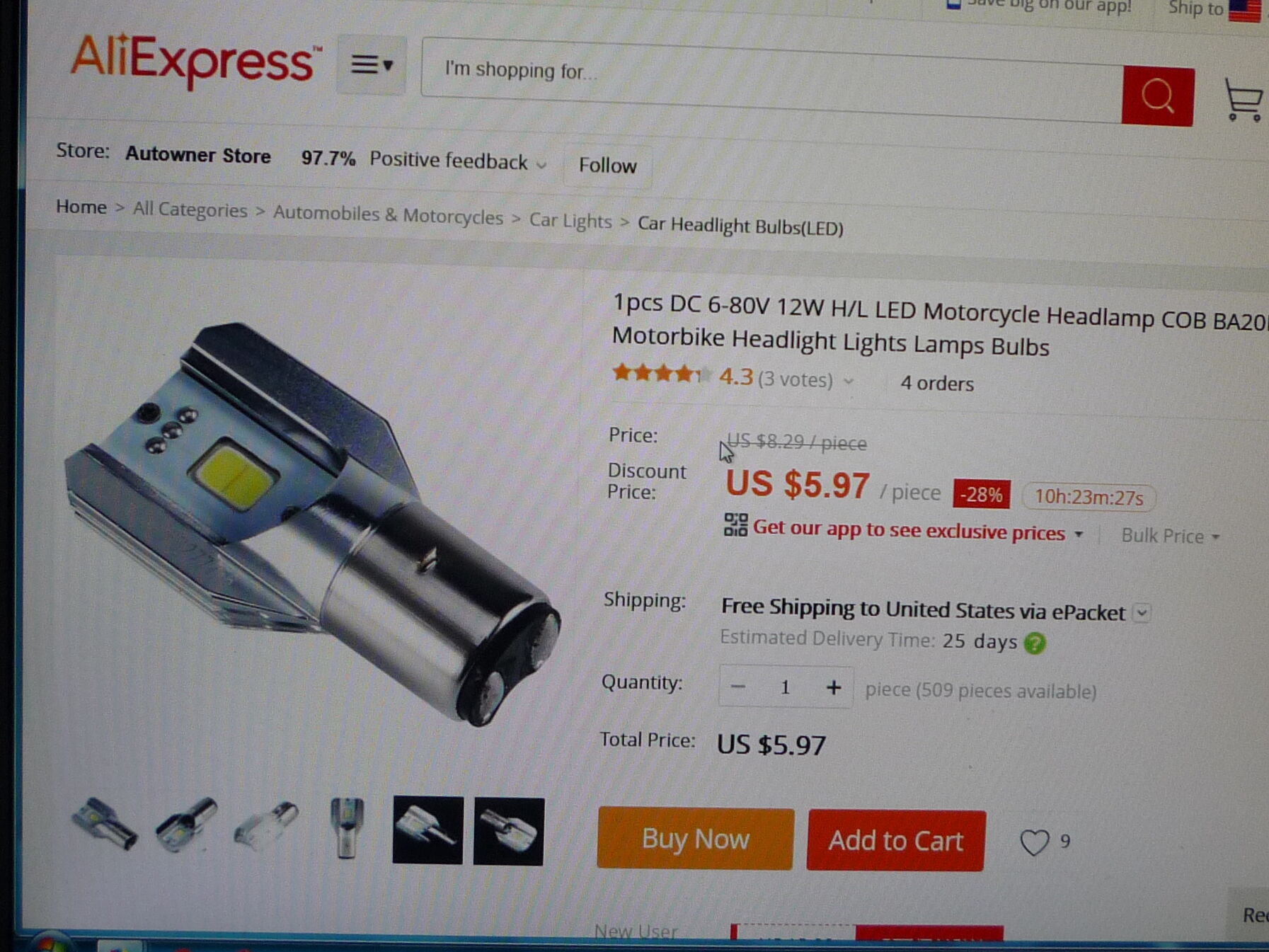

Abban a ledes "izzóban", amiről feltettem a képet, ha jól megnézed, 2 led van, egyik előrébb, másik hátrébb. Ezért van egy alacsonyabb és egy magasabb vetítési képe az aszfaltra. Az utóbbi a reflektor. Amikor a reflektorra kapcsolok, a tompított kialszik és fordítva is így van.

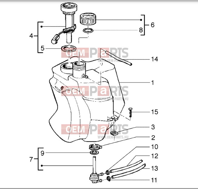

Ha az uszoszint jo(oldalra forditva a karbit, pont parhuzamos az uszo amikor bezar a tuszelep) akkor azt nem piszkalnam.
A karbitol a tankig 1 cso van megszakitas nelkul? Probald meg kicserelni, hatha az evek alatt megette a benzin es beszukult. A masik, hogy a tankba ami megy csap/csonk(7-es) annak a tankba meno resze szuros. Probald meg kiszedni es alaposan eltakaritani, kifujkalni a csoveket.

Sziaszok!
Segítséget szeretnék kérni egy Piaggi Liberty 50 AC2T '98 -al kapcsolatban.
Karburátort gyári Webernek nézem, kipu Leo Vince SP3.
A robogó egy pincében állt legalább 7 évet, mert nem tudták életre kelteni, és előtte is hol ment, hol nem. Így került hozzám.
Most már szépen indul, alapjáraton, részterhelésen stabil, megy, amíg benzin van a tankban.Teljes gázon viszont először szépen kiforog, majd 1-2 km múlva elkezd gyengülni, végül leáll. Nem teljesen pöccre, de fél percen belül újraindul.
Arra gyanakszom, hogy elfogy a benzin az úszóházból.
Kiiktattam a vákuumos benzincsapot, hátha az nem ereszt át megfelelően, de a hiba megmaradt.Gyertya kép szép (legalábbis nekem tetszik) súber tű középről eggyel leeresztve.
Az úszó nyelve műanyag, azt nem tudom, hogy lehetne állítani.
Van ilyen tapasztalatotok, ötletetek, hogy merre tovább?
Előre is köszi,
Zsolt -

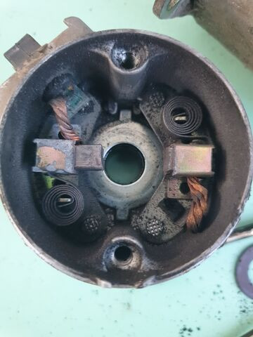

Hátulról megtoltam és kiugrott, aztán addig mozgattam amíg szépen nem járt. Először én is néztem hogy lehetne esetleg kicserélni, de mivel kiszabadult és van még benne élettartam/anyag nem is gondolkoztam tovább ezen.
Most pedig jöhet a következő feladat, az első fék dugattyúi is szorulnak.
SoulReaver
Ha a karbi beállítás úgy jó, hogy a súbertűn legfelül van a seeger gyűrű, azt szabad úgy használni? Vagy vegyek "hosszabb" tűt? (Tudom ,hogy egyforma mindegyik tű, a kúpos rész hosszára értem.)
molnarpeter
Szuper! A makacs szénkefét hogyan sikerült kiszabadítani? Nézegettem az előző hsz-ben a képet, de csupa szegecset láttam
(Arra gondoltam, kiszedés után a szoruló szénkefe oldalait picit meg lehetne csiszolni, hogy könnyen járjon.) Mostanában pont hasonlókkal foglalkoztam - Golfban fűtés venti "brush squeak" elcsendesítése, sarokcsiszolóban szénkefe csere
TaaT
Ma nekiálltam kitakarítani az önindítót [kép] Közben észre vettem hogy van egy kis hiba a réz felületen ahol a szénkefék érintkeznek. [kép] De egy kis csiszolással egész jó lett, meg meg is tisztult a cucc, főleg belül. [kép] Összeszereltem, visszaszereltem, jobb mint volt, öröm és boldogság.

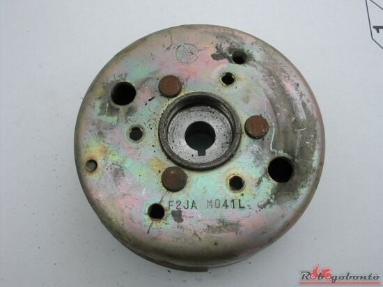

SoulReaver
#79919
Még egy motoromnál se kellett leszednem a lendkereket. Ezért álltam tanácstalanul a dolgok előtt.
Az alátétek az alaplap felfogató csavarjai alá raktam amik így megemelték a csavarokat tehát annak a lendkerékhez semmi köze.

Adott egy Yamaha Aerox (ha minden igaz 2003-as) vízhűtéses 2T motor. Rendben kellett szednem a csöveket rajta (benzin, olajpumpa, vákuum stb.) Ehhez le kellett szednem a vizpumpát, lendkereket, és a gyújtás alaplapot is. Most mikor raktam össze a gyújtás alaplap csavarjai alá raktam alátét viszont így mikor lehúztam a lendkereket bele ér a csavarokba. Vissza minden, hogy kiszedjem a csavarok alól az alátét viszont hiába csavartam le a főtengely anyát a lendkerék le nem jön, rászorult. Ez normális dolog? Mert eddig akár mikor leszedtem 2-3 alkalommal kézzel lehúztam a lendkereket a főtengelyről.
Rendeltem hozzá M27x1-es bal menetes lendkerék lehúzót de csak hétfőn jön meg. :/
Köszönöm szépen a segítséget. -

En azt javasolnam, hogy mielott tovabb barmennyi penzt is koltenel ra, keress egy masik rendes szerelot ha van.
Nem egy raketatudomany a 2T gyujtasrendszere, azert illene egy max 10 perces mericskelessel kiszurni a 3 lehetseges pontot, hogy honnan-hova nem megy tovabb delej.
Ha a fotengely felol megy gyujtasjel a CDI fele es a CDI-tol nem megy a gyertya fele, akkor a CDI hibas(felteve, hogy az osszes meglevo feszultseg bemegy-e a labaira).
Ha mar odaig se jut el feszultseg, akkor hibaba van "kimerve" a gyujtasalaplap/jelado ellenallasa(mert gondolom ezt merte), hogy nem szakadt, attol meg nem biztos hogy elegendo feszultsegjelet general inditaskor a CDI szamara.sityupityu: azert vannak elmebeteg arak igy utolag a gyari alkatreszekre

Ez a 2003-tól gyártott típus, amúgy 2006-os ha jól tudom, de ki lett cserélve a cdi és így sem adott szikrát.

Én most megnéztem, elméletileg valóban egyben van. De egyetértek abban, hogy szerintem CDI-t így ki sem lehet mérni. Max oszcilloszkóppal lehetne kimutatni, hogy tényleg jó-e.
Azt néztem, hogy a 2010 utáni ilyen motorhoz 336000 ezer egy CDI.
A 2010 előtti modellekhez van náluk alternatíva 4500-től egész 72 ezerig. -

Az a baj, hogy én nem vagyok szerelő, nem is értek hozá (még), nekem a "szerelő" mondta hogy kimérte az alaplapot és az rendben van és a cdi is ki lett cserélve, mert azt nem lehet kimérni. Azért érdeklődöm én is nagy bőszen, hogy értsem is miről van szó
Na meg, hogy tudjak érvelni mit is kellene megnéznie, vagy ha nem jut semmire akkor nagy valószínüség szerint nekem kell valamit kezdeni vele
