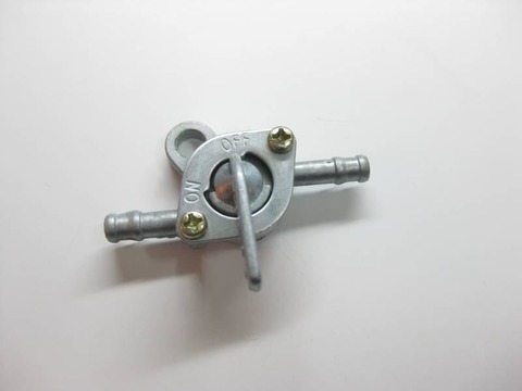

Igen, többször kipróbáltam, motoron sosem zár el az első indítás után, amíg ki nem folyik a benzin. Az jutott még eszembe, hogy nyomás alatt (?) lehet az üzemanyag rendszer, amit én nem tudok reprodukálni, csak beépítve kerül nyomás alá. Talán itt lesz a kutya elásva. Nem tudom, hogy lehet-e rossz mindkettő. Az egyik olasz és 8K volt, a másik spanyol és csak 4K. Egyelőre nincs kedvem venni egy harmadikat. Lehet, hogy beiktatok egy ilyet a csőbe:
Csak egyrészt gagyi, másrészt úgyis mindig elfelejteném elzárni / megnyitni.

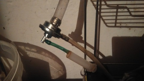

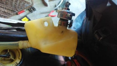

Narancs
Adott 2 db teljesen új benzincsap, mindkettő máshonnan van és más gyártótól származik, de mindkettő ugyanazt csinálja. Ha kiszerelem a kis tartállyal együtt a csapot, és a tartályt megtöltöm vízzel, majd a vákuumcső végére egy egyszerű gyógyszertári fecskendőt teszek fel, amit meghúzok (vákuumot hozok létre), akkor a csap rendeltetésszerűen működik, szépen leengedi a vizet. Amint megszüntetem a vákuumot (visszatolom a fecskendőt, vagy egyszerűen lehúzom a csövet), a csap azonnal elzár, és nem engedi ki a tartályból a vizet.
Ha felteszem a tartályt a helyére a motoron, tölcséren át megtöltöm a benzinnel, majd csatlakoztatom a csöveit is, a csap magától nem ereszt. Viszont az első indítás után soha többé nem zár el, hiába állítom le a motort, vagy veszem le a vákuumcsövet, addig folyatja a benzint, amíg a tartály ki nem ürül. Miért van ez?Szerk: a tegnapi benzinszint-jelzős kérdésemre a helyes megoldás a piros a verzió, hátha valaki szív majd még Runnerrel.

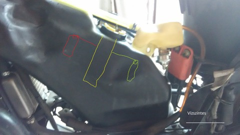

Narancs #64219 üzenetére
Kipróbáltam egy vödör vízben, tökéletesen működik. Visszatettem a tankba, és már ott is. Kezd összeállni a kép: mivel nincs jelölés, merre álljon úszó, be lehet tenni bármilyen pózban. Először én is úgy raktam be, hogy az úszó a tank oldalának ütközve felakadt, fizikailag nem volt elég helye, hogy felemelkedjen. Most visszatettem, de még mindig két választásom van: az úszó nézhet a motor eleje vagy háta felé. Elvileg mindkét esetben működik. Most úgy tettem be, hogy hátrafelé áll a kar, amin az úszó van. Szerintetek előre vagy hátra nézzen?

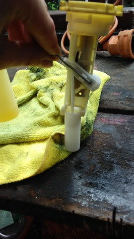

Más: úgy vettem a motort (Gilera Runner 50 2T 1998) , hogy az üzemanyagszint-jelző nem működött, folyamatosan azt jelezte, hogy üres a tank, tök mindegy mennyi benya volt benne. Ma kikaptam a jeladót a tankból, és megmozgattam kézzel: láss csodás, a mutató azzal arányosan mozdult, ahogy mozgattam az úszót. A két végállásban mutatta a tankot üresnek, szóval nem tudom, hogy a tankon belül le- vagy felakadt az úszó. A mechanika finoman, könnyen, akadás nélkül mozgott.

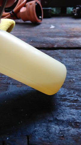

Az úszóban van egy nagyon pici benzin, de fogalmam sincs hogy került bele, mert nem találok lyukat, így kifolyatni sem tudom belőle.
Kérdésem: az alján lévő, fehér műanyag henger (nem az úszóra gondolok!) szerepe micsoda? Azért kérdem, mert nem értem az a cucc minek rá. Az tele volt benzinnel, és szerintem az nem engedte lefelé a kart mozogni.
