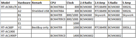

Intruder2k5
#65369
wikidevi-n is van vagon verzió
Asus-on kiigazodni te jó ég, ezek is tudnak variálni
legszebb hogy csomó cuccot totál más néven árulnak egyes földrészekennem csak a típus szám kell hanem a HW verzió szám is
na mindegy árban akkor is az AC66U B1 a nyerő mert 10ezerrel olcsóbb mint az AC68U
TeeJay
Gubek-Einste
#65367
az AC66U B1 /= AC68U
előbbi BCM4708C0 ARM Cortex A9 2x1 GHz
utóbbi BCM4708A0 ARM Cortex A9 2x800 MHztehát a kettő közül az AC66U B1 az erősebb Hardverre
ami ezektől erősebb az AC88U de az már 2x1,4GHz és 4x4:4 MU:MIMO 2,4 és 5GHz-en is
nem egy ligailletve van még AC86U meg AC68U Extreme 2x1,8GHz ezek is elég bikák
hardverre azonos a kettő gondolom egyiket egyik országba másikat másikban forgalmazzákén sima 68U-t már nem vennék helyette AC66U B1

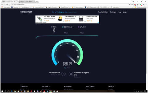

Nem régiben kértem segítséget router vásárlás ügyében.
Az itt ajánlott Asus RT- N18U készüléket meg is vásároltam.
Szóval a régebbi TP Link 941ND helyébe lépett. Azzal sokáig nem is foglalkoztam, hogy hogyan álljon az antenna, merre csúsztassam, mozgassam a routert, stb. Nagyjából jó volt a jel a 8 Dbi-s antennákkal. A 60Mbits-ból max 50 Mbits jött át, jellemzően stabilan a 30-40.
Ahogy itt (is) olvasgattam, arrébb tettem a routert és kerestem a legjobb helyét+ az antennák dőlésszögét. ( kb 70-75 fok)
Addig "játszottam" ( vagy 2 óra) vele, míg a mostani 240Mbits-ból a 80-90 Mbits átjött.No, az új Asusnak már csak régi TP Link helyét kellett átvennie. Első meglepő, hogy a gyári antennáival is némileg jobb dbm értéket produkált, a 8 Dbi-s TP Link antennával nagyon sokkal nem lett jobb, de jobb lett. Szóval kb 10-15 dbm jelet javultam.
Ami meglepő, hogy az Asus WIFI sebessége stabilan tartja a 150-160 Mbits-ot, de csúcsként beleszalad a 180 felettibe is.
A régi TP Linkkel a ping időm 25-29 ms volt, ezzel 7-9 ms közötti. Érezhetően "pattogósabb" lett a netem.( a gépembe ugyanaz a 300 Mbits TP Link kártya van)
Két nap nem nagy idő, de az eddigiek alapján kezdi belopni magát a szívembe.
Köszönöm a tippet!
