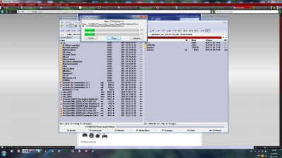

 szoval adott egy TP LINK TL WR 741 ND es egy upc net 50es csomag, kabelen keresztul a routeren keresztul siman megy a letoltes olyan 6mb-el de ha vezeteknelkul megy a dolog akkor csak 1,8-2 mbel...
 ez mitol lehet? a laptop az egy regebbi hp compaq nx7400
 vennem kellene egy masik routert? vagy a laptop nem birja azt a sebesseget?
 udv
 b.
