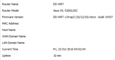

Épp most értem haza, build 15437 up and runningUgyanazt a portot több IP-hez nem tudod megadni (vagy hát meg tudod - meg is tetted - csak nem érsz el vele semmit). Ha mindenáron ugyanazon a porton akarsz mind a két kapcsolattal látszani kívülről, engedélyezd az upnp-t, aztán kérjen az alkalmazás magának portot (ha tud).
A lease time meg nem számít, ha úgyis le vannak fixálva az IP-k.
