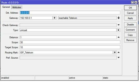

Ekkor gondoltam, hogy megcsinálom a routing markot a kábelesre is.
Beállítottam, felvettem még egy route szabályt a digit használva, és itt is beállítottam a hogy melyik routing markot használja.
Ugye most 3 közül lehettet választani.ISP_Telekom
ISP_Digi
main
értelemszerűen mind a 2 nek a rá utaló elnevezést használtam.Viszont, ha letiltom azt a routing mark szabályt, ami a kábelesre vonatkozik, miért műkődik tobább a kábelesen az elérés a digi vonalával ?
Igaz addig is ment, amíg nem volt beállítva rá semmi.Miért ?

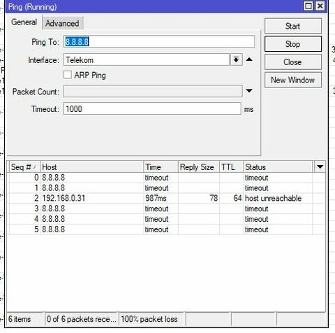

Vannak tiltó szabályok.
Mielött bármilyen módosítást csináltam, mentettem egy backupot a konfigról, most visszatöltöttem, így most van net a mindenhol.

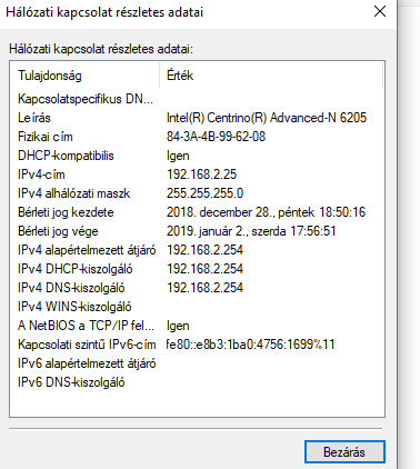

Viszont, érdekes, hogy a miki a telekom vonalon nem tud kipingelni,
de az egyik számítógép, ami most arra a portra van kötve ami megegyezik a wifi s hálózattal, bedobtam a portot a bridge-wifi be, tud pingelni, és a tracert szerint valóban a telekom vonalon megy ki az adat.
Az ip/route így néz ki :
Flags: X - disabled, A - active, D - dynamic, C - connect, S - static, r - rip, b - bgp, o - ospf, m - mme, B - blackhole, U - unreachable, P - prohibit
# DST-ADDRESS PREF-SRC GATEWAY DISTANCE
0 A S 0.0.0.0/0 192.168.0.1 1
1 ADS 0.0.0.0/0 Digi-PPPOE 0
2 DS 0.0.0.0/0 192.168.0.1 1
3 ADC 10.0.0.1/32 84.236.0.239 Digi-PPPOE 0
4 ADC 192.168.0.0/24 192.168.0.31 Telekom 0
5 ADC 192.168.1.0/24 192.168.1.254 bridge-LAN 0
6 ADC 192.168.2.0/24 192.168.2.254 bridge-Wifi 0
7 ADC 192.168.50.0/24 192.168.50.254 bridge11 0A 0 és a talán 2 es -t kézzel tettem be annak idején, amikor követtem a leírást a dupla netes beállításra, most persze nem találom, hogy melyik video volt az ...
Ahhoz, hogy 2 net kapcsolatot használjak, valóban szükségesek a prerouting - mark routing beállítások ?

A bridge11 egy teszt hálózat lenne, ha hoznak egy gépet javítani, azt kötöm oda, most próba kép oda is a telekomos akartam használni, de csak akkor működik, ha felteszem ezt a szabályt.
Ha kikapcsolom a ezt a 9 est, akkor nincs net a bridge11 esen.

ekkold
Core2duo6600
#6266
A router ki tud menni a telekomos porton keresztül a netre?
Vegyél fel próbaképpen egy routing szabályt, hogy a 8.8.8.8-hoz a gateway a telekom azaz a 192.168.0.1
Utána pl. ping a 8.8.8.8 a routerből? És máshonnan? -
ekkold
Core2duo6600
#6264
Gondolom a telekomos port DHCP kliensnek van beállítva. Az add default route yes-re van állítva?
ekkold
Core2duo6600
#6262
Ha letiltod az összes tűzfalszabályt próbaképpen akkor működik?
A DHCP szerver jól adja meg a GW, és DNS címeket is a klienseknek (DHCP networks is be van állítva)?
A DNS kérések kiszolgálását bekapcsoltad (DNS / allow remote request ki van piálva )? -
Core2duo6600
Köszönöm az eddigi válaszokat.
Vélhetően nálam az a rész van eltolva, ahol "meg van mondva" neki, hogy a wifis hálózat a telekomost használja.
A google ban rákerestem arra, hogy "mikrotik dual wan 2 subnet" és az egyik video alapján állítottam be, abban a videoban a mark routing - prerouting gal csinálták meg.
Csak így lehetséges ?
Ha most ezt újra szeretném állítani, akkor az a kiindulási pont, hogy a miki ad ip ét a wifis eszközöknek a
192.168.2.x ből.
És a miki kap egy ip címet a telekom routerétől.Telekom-nak hivom azt a portot, ami őssze van kötve a telekom routerével.
A bridge wifi meg egyértelmű.Beállítottam a maszkolást,
;;; Wifi
chain=srcnat action=masquerade src-address=192.168.2.0/24 out-interface=Telekom log=no log-prefix=""Beállítottam a tűzfalszabályokat
;;; Wifi -> NET
chain=forward action=accept protocol=tcp in-interface=bridge-Wifi out-interface=Telekom dst-port=80,443,8080 log=no log-prefix=""és
;;; Wifi in dns
chain=input action=accept protocol=udp in-interface=bridge-Wifi dst-port=53 log=no log-prefix=""a cél az, hogy a wifi ről alaphelyzetben csak a net legyen elérhető más nem
A nyomtatáshoz, és alkalmanként a nas hoz külön szabály van, az utobbi ki van kapcsolva, csak szükség esetén lesz engedve.Mi a további lépés ? Mi hiányzik ?
Mert a net az bizony nem műkődik. -

Core2duo6600
Kikapcsoltam az összes tiltó szabályt próba képp , de most sem érem el a nyomtató ip címét
A mangle alatti rész így néz most ki :
192.168.1.2 a nyomtató fix címe a kábeles hálózaton, bridge wifi nek hivom a wifis hálózatot, amibe 2 port tartozik a mikin, amibe 2 AP van kötve.
8 ;;; Bridge- Wifi > ISP telekom
chain=prerouting action=mark-routing new-routing-mark=ISP_Telekom passthrough=yes in-interface=bridge-Wifi log=no log-prefix=""10 ;;; Bridge- Wifi > Nyomtató
chain=prerouting action=mark-routing new-routing-mark=main passthrough=yes dst-address=192.168.1.2 in-interface=bridge-Wifi log=no log-prefix=""Na most ezzel a nyomtató ip címe bejön ugyan a böngészőben, de nem teljes az öröm, mert valami nem stimmel,mert a papír nem jön belőle ki, hanem pirosan villog valami hiba üzenet miatt, ha a laptop kábelre van kötve kijön a papír, tehát nem driver gond.
Mit kéne még beállítani ?

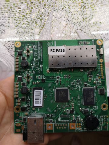

Problémám van egy ismerőstől kapott, RB711-5Hn-el, még pedig az, hogy hiába adok rá feszültséget, egyszerűen semmi életjelet nem ad magáról. Igaz, hogy 1-2 évet pihent egy elosztódobozban (az ISP fenthagyta, csak a kábeleit vágta le) de nem látszik rajt semmi hiba.
Mivel nincs Poe injektorom, így egy UTP kábelt megbontva kötöttem rá 20V DC-re. 4,5 a + a 7-8 az meg -.
Kimérve a tápegységet jónak mondható, viszont amint rádugok a boardra leesik 3 V körüli feszültségre, valamint egy chip hamar felmelegszik a boardon ( rövidzárt csinál az elektronika ??) rossz helyre kötök valamit vagy egyszerűen hagyjam a fenébe? -
