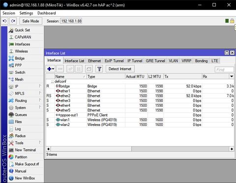

yodee_
Üdv Mindenki!
Minap érkezett meg az első Mikrotik routerem, egy hAP ac2 formájában. Eddig OpenWRT-n voltam, azt elég szépen meg is sikerült tanulnom, de most ezt is szeretném. Eddig a DHCP, Port Forward, PPPOE szépen sikerült is. Az egyetlen amire nem jövök rá az a Dyndns beállítása. Sok szkriptet láttam, de nem tudom eldönteni melyik a jó. Ez jó lesz nekem? Az alsó ROs 6.X rész.
Kérlek bennetek segítsetek
Köszönöm!

DanielK
Első mikrotik routerem egy hAP ac2 lett.
Sikerült beállítanom a vpn-t rajta (l2tp). iOS eszközzel is és wines laptoppal is tudok csatlakozni. Az otthon lévő gépen a megosztott partíciókat látom smb-vel.
Pingelni tudok oda vissza. Tehát megy a vpn.Viszont a felcsatlakozott laptopon, ha megnyitom a steamet, akkor nem látja egymást a két gép. Helyi hálon ez ok. Sok embernek megy vpn-en, így lehet beállítás gond lehet?
Ez van a steam oldalán fent: There is currently no indication of whether Steam is able to bind the discovery port 27036, but if that fails no other computers will show up in the remote computer list in the In-Home Streaming settings. Ezek alapján akkor a broadcasting nem jut el a bevpnezett eszközre? Ezt be lehetne állítani?A másik pedig az, hogy ha bevpneztem, akkor hogyan érhetném el arról az eszközről a winbox-szal a felületet vagy a webfiget? ssh mehet bevpnezett eszközről?
Ezek még hiányoznak a beállításokból, minden más sikerült. Köszönöm!

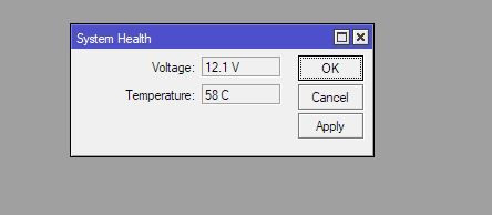

ekkold
Cirbolya_sen #5406 üzenetére
Ezek a mikrotikek belül 5V-ot és 3,3V-ot csinálnak a bejövő tápból. Ha a rákötött táp feszültsége a megadott határokon belül van (jelen esetben 10 - 57V között bármi) akkor annak mennie kell. Persze a routerboardon levő belső táp is lehet hibás... Nézd át nagyítóval, hátha csak egy rossz forrasztás. De ez eléggé gari gyanús...

Cirbolya_sen
Elvéreztem rajta, poe-ból csak a mikrotikes injektor van, ahhoz meg ez a táp /kimértem a 24V-ot kiadja/ amivel 20 percet bírt, másik táp meg túl erős neki, 2 percet bírt vele.
szerk: Utolsó ötletem, kiszedem a dobozból és csak úgy csupaszon megnézem
Cirbolya_sen
a táp is /elvileg/ vadi új, semmin nem látok sérülést, beállítottam varázsló nélkül
és most várom, hogy mi lesz.
A nagyobbik gyerkőc neten játszik, úgy hogy terhelést is kap, és ha újraindul a router, gyorsan meg fogom tudniLetiltottam a telnet és a 80-as szervizeket is, a logolást is fájlba küldtem, ha most is megadja magát, és a poe sem segít, tényleg csak a hibás lap marad
kiegészítés:
5 órán keresztül nem indult újra, amikor a wan kábel ki volt húzva /digi ont/ míg korábban 40-60 perc körül megadta magát -
