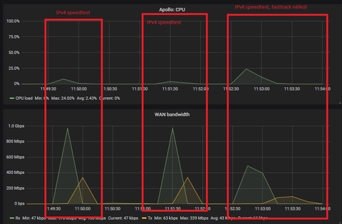

A csomagomban 1 Gbit/s letöltési, 1 Gbit/s feltöltési sebesség van.. Ez majdnem mindig meg is van a Sagem-mel. A házban összesen két lakásba van bekötve Telekom net, így ketten osztozunk az 1,25 Gbps-on.
Ha Speedtest-et csinálok, akkor mindig több különböző szerverrel szoktam mérni egymás után és a feladatkezelőben nézem a hálózati csati sebességet. Rakok majd fel képeket, csak most nem tudok mérni.

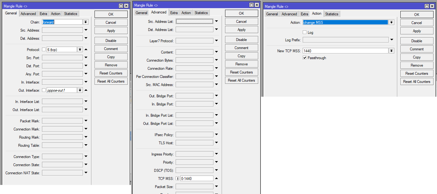

Ez nem valami MTU vagy clam tcp to mss gond? Lehet darabolja feltöltésnél a csomagokat, ahelyett, hogy ICMP-n utasítaná a klienseket kisebb csomagméretre.

Pedig igaza van a kollégának, pont úgy viselkedik, mintha 1000/200-as csomag lenne beállítva. El tudom képzelni, hogy a PPPoE kapcsolatot felépítő eszköz MAC címe alapján más limiteket állítanak be. Esetleg nem pont ugyan ez a PPPoE usernév a SagemCom-ban, bár erre gondolom figyelt a kolléga.

PPPoE-nél MTU 1480 legyen!

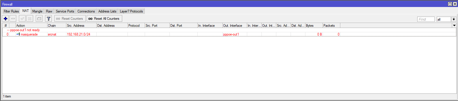

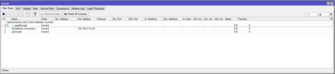

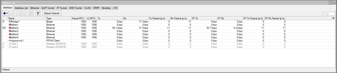

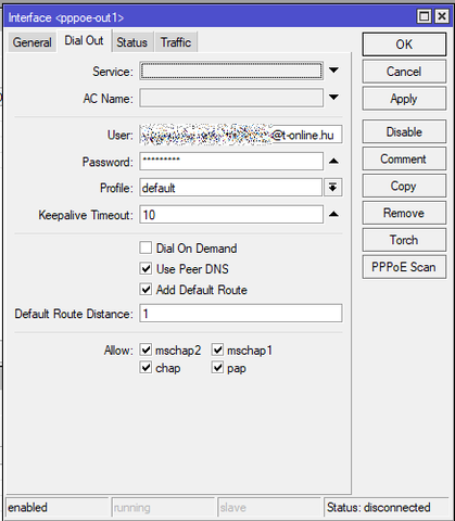

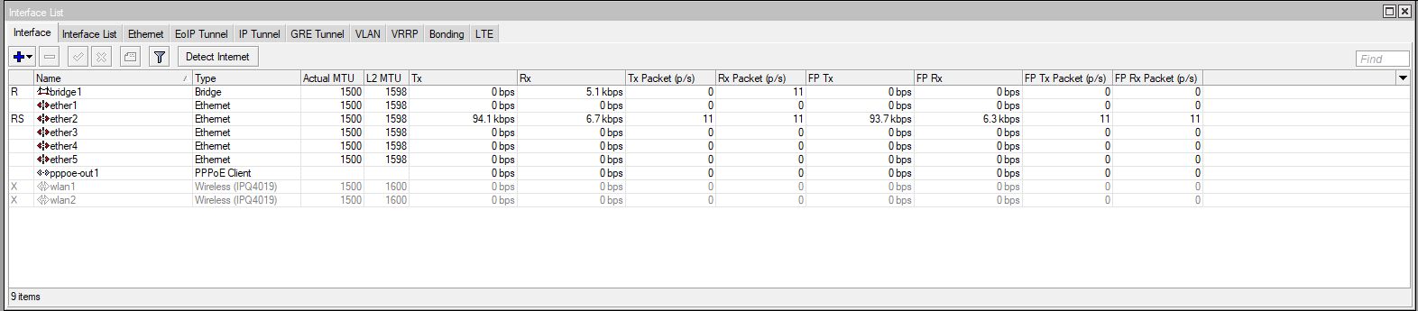

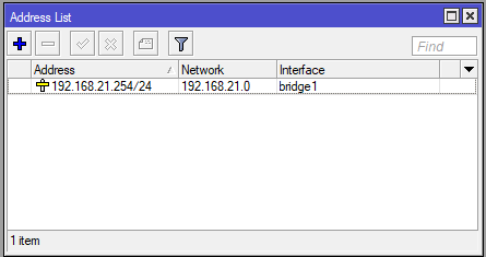

DjTomboy
Nemrég vettem egy Mikrotik hAP ac^2-t. Telekomos optikai internetem van.
Ha úgy állítom be, hogy a Sagemcom ONT csinálja a PPPoE kapcsolatot és a mikrotik a wan-nak beállított portján dhcp kliensként kap ip-t, akkor a mikrotikra kötött eszközökön rendben van az internet sebessége (~900 Mbit le, 980 Mbit fel). De ez így nekem nem jó, így dupla NAT-olás van...
Ha a mikrotik csinálja a PPPoE kapcsolatot, akkor a letöltési sebesség rendben van, viszont a feltöltési sebesség csak 200 Mbit.
Mit állítok be rosszul? Az alábbi képeken láthatóak a jelenlegi PPPoE-s beállításaim. Lereseteltem a routert úgy, hogy ne legyen alapból beállítva semmi, utána állítottam be ezeket. (a képek készítésekor nem volt bedugva a hálókábel, amin keresztül meg a pppoe kapcsolat). -

Kellene, de a RouterOS jelenleg nem támogatja az IPv6 fasttracket. Ha komolyabb sebességgel forgalmazok IPv6-on adatot, kicsit meg is ugrik a routerem CPU-ja:"Egyébként akkor már ugye a tűzfalat is frissíteni kell ha jön új prefix, bár ez talán ha az előző kettő megoldódik, simán össze lehet kötni."

IPv6-hoz is kell a fasttrack beállítása az extra sebességért? Egyébként akkor már ugye a tűzfalat is frissíteni kell ha jön új prefix, bár ez talán ha az előző kettő megoldódik, simán össze lehet kötni.(#8003) Watercolour:
