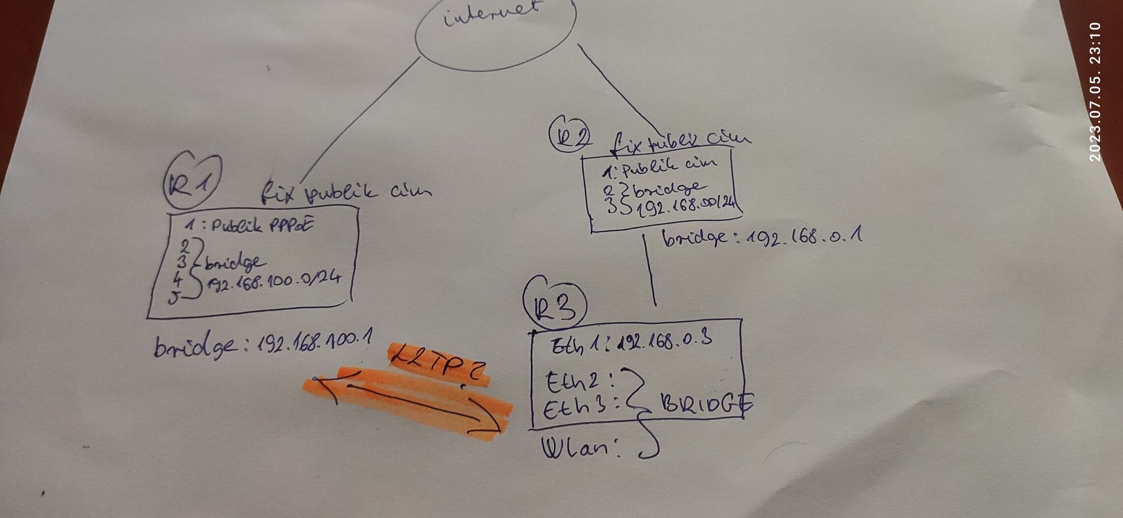

Mikrotik routerekkel foglalkozó téma. Mikrotik router típusok, hardverek, router beállítások, programozás (scriptek írása), frissítés, és minden Mikrotik routerrel kapcsolatos beszélgetés helye.
kiskuvasz
EoIP-vel az a bajom, hogy 2 bridge-et kell csinálnom R3-router-ben...
Szeretném egy bridge-el megoldani. -
kiskuvasz
L2TP kapcsolattal kapcsolatban szeretnék segítséget kérni.
Fix publikus címekről lenne szó, mindkét oldalon és MikroTik hardverekről.Tulajdonképpen az lenne a kérdésem, hogy L2TP kapcsolattal meg tudom-e oldani azt, hogy az egyik oldal LAN címeit, kiosszam a másik oldalon bejelentkező router portjaira.
(EoIP kapcsolattal sikerült megoldanom, csak a hardverek nem bizonyultak túlságosan erősnek)Mellékelek egy képet, hogy érthetőbb legyen a dolog. R1 router-en L2TP szerver lenne, R3 router-en pedig kliens.
Előre is köszönöm, ha valaki tud Nekem ebben segíteni!
