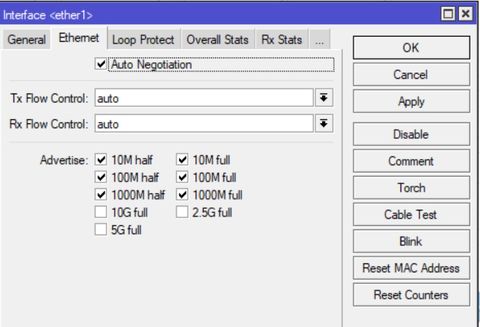

Nem értem a dolgot.
A konfig jó.
A kábelek is, mivel az 5-ös porton mindkettő hibátlanul működik.
Volt router kikapcsolás, reset configuration, semmi sem segített. A PC-t is újraindítottam.Most órák múlva ismét kipróbálva meg Gbiten megy. Mindkét kábellel.
Semmin sem változtattam.Mitől javult meg?
ssarosi
RB2011 2-es portja és a pc között kábelt cseréltem cat6-ra, mert az előző kábel egyik csatlakozójának a pöcke eltörött.
Csodálkozva vettem észre fájl másoláskor az alacsony sebességet, amit a 100 Mbites kapcsolat okozott.
Visszatettem a régi kábelt, az is csak 100 Mbittel linkel.
Másik portba áttéve megvan a Gbit.
Mindkét kábellel.
Konfig mentése után csináltam egy resetet, úgy is csak 100 Mbit a kapcsolat sebessége a 2-es porton.
Az érintkezőket néztem, nincs elgörbülve egy sem, tudom a Gbithez 4 érpár kell.Bekapcsolt állapotban cseréltem kábelt, lehet hogy részben meghalt a port?

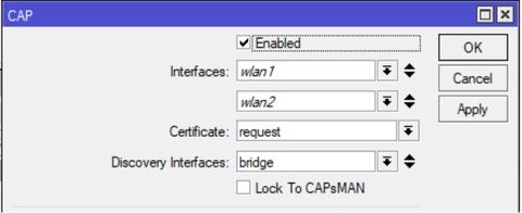

g4b3n
Adott egy hAP lite, amit wifi extenderként szeretnék használni.
wlan1-t csatlakoztatom a megnövelendő SSID-hez, jelszó is beállítva, beállítom station pseudobridge-ként
wlan2-t létrehozom, adok neki másik SSID-t, beállítom ap bridge-ként
a kettő 1 bridge alá teszemviszont hiába csatlakozok wlan2-re, nincs internet kapcsolat
próbáltam videóval is beállítani, nem sikerült.
Mit kell még beállítani? -

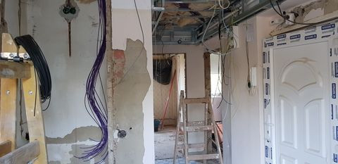

Hát igen.
En tavasszal ujitottam fel kompletten a lakast (viz,gaz,villany,stb) es gondoltam erre.
Mi hasznaltunk vegyesen ubnt es mikrotik eszkozoket is.
Sebesseg teren jobb az ubnt. Gerinc halozathoz csak ubnt-t hasznaltunk, aztan a vegen mar a szektorokat is ubnt-vel oldottuk meg.
Mikortiknek az erossege a testreszabhatosag. Rengeteg mindent tudsz allitgatni szabadon amire ubnt eseten nincs lehetoseg. -

A CAP AC-nél a Wireless/WiFi Interfaces/CAP részben mindkét csatolót hozzáadtad? (WLAN1&WLAN2???)

Van 3 ap mindhárom AC-s. 2 db "cAP ac" (gyári specifikéció szerint ipq 4018, de winbox azt mondja hogy ipq 4019) és egy "wAP ac" (ez atheros AR9xxx) Alap beállitások, csak annyi hogy betaláljon a CAPsMAN-hez + default safety, de mindháromnál ugyanaz.
Egy SSID-t nyomn(á)nak2.4-en és 5-ön is. A gond az hogy a 2 cAP ac nem akarja 5gHz-et
