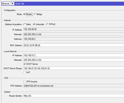

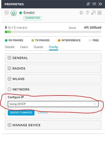

terminálba írd be hogy export és másold be ide mit ír ki. Amúgy alapjaiba véve össze van kutyulva az egész....
Mikrotik
Felveszel egy IP-t 192.168.1.1 állítasz be rá egy DHCP servert
Ezt a tartományt kinatolod a tűzfalbanUBNT
Beállítod dhcp-client-re hogy kapjon IP-t vagy felveheted staticba is, édes mind1
Felveszel egy SSID-t és kb ennyi... nem kell 2 dhcp nem kell 2 nat -

Ezt tudtam, viszont ha kikapcsolom a DHCP-t az APben, statikus IP-re állitom fel sem éled és azt irja disconnected.
Eddig működött két dhcp-vel, nem akartam piszkálni. Nem nagyon nyitogatok portokat szoval kb mind1. Frissült a mikrotik és most semmi nem megy. -

két routered van, bejön a net, az első router az nat-ol, de onnét a másodiknak nem kell semmilyen funkció, még ip cim se kell neki, ha nem akarsz adni. Azaz config reset, majd egy db bridge, abba bridge beteszed az eth1-t, a többi eth2-eth5 mastere legyen az eth1. A konfigoláshoz érdemes a bridgnek adni egy ip cimet, ugyanabból az alhálóból amit az egyer router oszt, de nyilván abból a poolból, amit nem oszt ki dhcp-n.
Öröm és bodottá..
Persze egy akármilyen gigabites switch ugyan ezt csinálja.
bacus
Ez a quick set lap csak a bajnak van!
Én innen úgy látom, hogy NAT nál hiányzik a pipa, de egyébként most látom először ez a lapot, még sosem használtam!
Egyébként nem igen értem, hogy a 750G miért router üzemmódban van, azt nem csak egy switchnek használod?, mert akkor elég szar ez a konfig hozzá... -
Össze van kötve két router. Egyik egy hAP Lite másik egy RB750G. hAP literól kapom a netet és ebbe van bedugba a 750-es.750re van minden kötve (tv, noti, ps4...stb) Na már most szépen működött idáig aztán egyszer csak úgy döntött hogy nem szolgáltatja tovább a netet.
Így van beállítva, s ezzel ment idáig

Na sikerült elérni az AP-t is kintről.
Kellett bele a második szabály:1 ;;; masq OpenVPN pool full
chain=srcnat action=masquerade src-address=192.168.90.0/31
out-interface=pppoe-out1_DIGI log=no log-prefix=""
2 chain=srcnat action=masquerade src-address=192.168.90.0/30
dst-address=!192.168.90.0/30 log=noNem igazán értem miért kell, ha az ip kamera meg a pc elérhető 0.10 és 0.101-es címen, ez miért nem.
